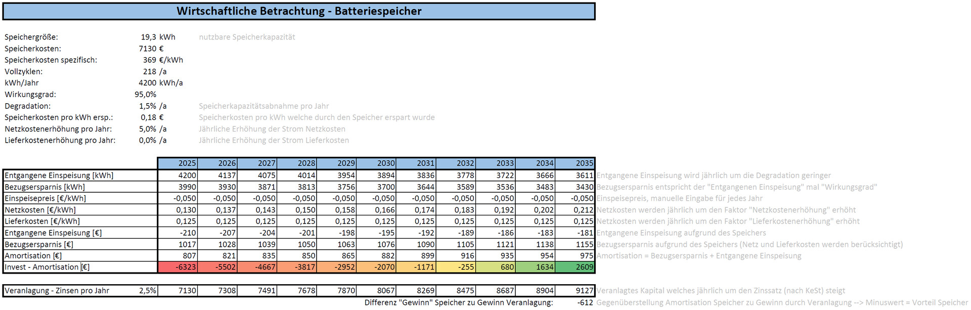

Meine Amortisationsrechnung sieht so aus:
4100kWh sollen im 1. Jahr durch den Speicher laufen, in den nächsten Jahren nimmt das ab (in meiner Rechnung um 1,5%/a) aufgrund der Alterung.
Der Speicher ist erst seit März2025 in Betrieb, ich kann aber jetzt schon sagen, dass sich die 4100kWh knapp ausgehen könnten (Das Wetter war im November/Dezember im Osten Österreichs leider extrem mies, wochenlang nur Nebel!).
Die Lieferkosten bleiben mehr oder weniger konstant (11-13ct/kWh, derzeit 11ct/kWh), die Netzkosten werden aber jährlich um ~5% steigen (für das Jahr 2026 ist es schonmal mehr!).
Nach ~8 Jahren sollte der ROI erreicht sein.
Ich habe die Speicherkosten auch noch gegen eine 2,5%ige Verzinsung gerechnet (derzeit unrealistisch mit sicherer Anlage, nach KEST) auch in dieser Annahme würde sich der Speicher nach 10Jahren knapp rechnen.
Für mich war immer klar es muss wirtschaftlich irgendwie darstellbar sein und das ist es für mich, den Größte benefit den ich nun sehe ist aber sicher die "Freiheit" die man sich schafft da der Speicher einen deutlich unabhängiger macht (im Bezug auf "Wäsche waschen nur wenn die Sonne scheint" usw.)
Hier noch eine Tabelle, ich hab natürlich keine Glaskugel, das sind alles meine persönlichen Annahmen und gewisse Ereignisse (wir denken mal ein paar Jahre zurück) können die Rechnung deutlich negativ oder auch positiv beeinflussen.
Speicher wurde selber installiert daher die relativ geringen Kosten für einen BYD HVM Speicherturm.
PS: Im Frühling werde ich mir noch ein Modul holen um den Turm vollständig zu bestücken 8)
@Casemodder Die Rechnung sieht durchdacht aus. Zugute kommen Dir natürlich:
  • Ein günstiger Speicher (LFP?)
  • Das passende Fahrprofil
  • Eigeninstallation
Bedenken solltest Du aber
  • Die Akkuhersteller schränken normalerweise das Hinzufügen eines weiteren Speichers auf wenige Monate ein. Einfluss auf Wirkungsgrad und Lebensdauer
  • Je nach Eigenverbrauch im Haus scheinen mir die 4200kwh durch den Akku hoch gegriffen, vor allem, wenn Du in den Sommermonaten Dein Auto auch direkt von PV laden kannst (höherer Wirkungsgrad)
  • Die PV Komponenten, z.B. Wechselrichter aber auch Akkus können bereits nach 10 Jahren Reparatur/Austausch erfordern. Dann wir's grenzwertig
Aber Du hast recht, eine gewisse Unabhängigkeit und eventuell auch eine spätere Rendite....

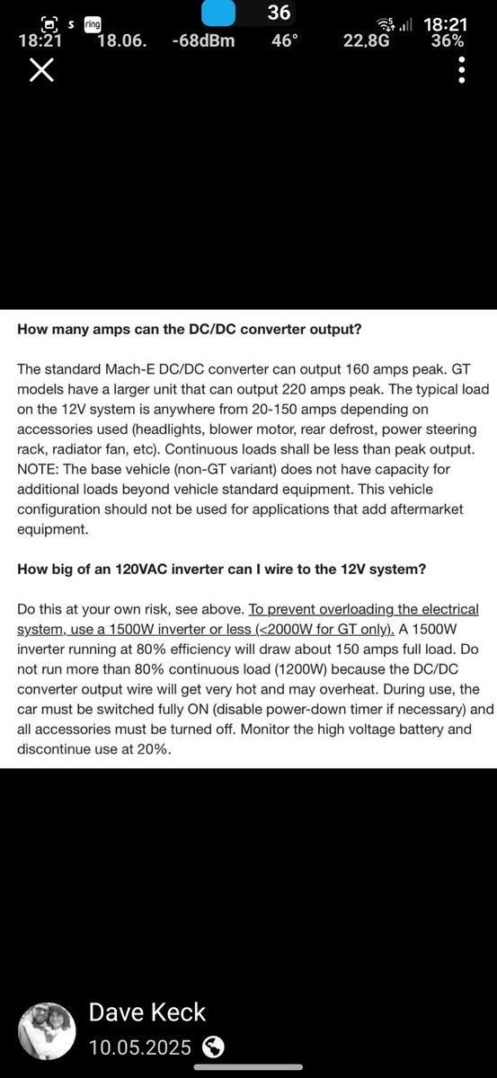

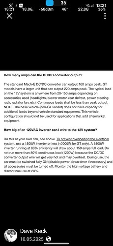

Ich hab da einen sehr interessanten Artikel im Ami-Forum gefunden, der ziemlich genau wiedergibt, wie aus dem MME Strömlinge fürs Haus entlockt werden:
How to - Export 12v DC power to Inverter from LVB connection points
Hat jemand Bastelequipment zu Hause und könnte es mal umsetzen? Vielleicht zum Test? Andererseits, ohne Festverdrahtung gibt es passende Inverter für den Zigarettenanzünder beim großen Fluss für unter 50,- € zu kaufen. Der hat zwar nicht die beschriebenen 2000 Watt, sondern nur 600W, was aber m.E. für den Notbetrieb völlig ausreichend ist und außerdem die Struktur schont. Ich befürchte nur, dass die Sicherungen verbrennen werden und bei Langzeitgebrauch muss bestimmt zusätzlich noch ein Feuerlöscher daneben stehen.
Also sollte man schon wissen, was man tut und die nötige Vorsicht walten lassen. Prinzipiell sollte es aber ohne Probleme (fahrzeugabhängig) funktionieren.
Ich würde dafür nicht mal im Ansatz auch nur 5€ ausgeben.
Aus 12V 230V zu machen ist zwar machbar, aber technisch nicht sinnvoll.
Da sind die Wandlerverluste viel zu hoch.
Im Artikel wird eine Vorgehensweise beschrieben, wie ich sie auch geplant habe: Anderson-Stecker im Frunk an Kabeln für bis zu 100A, einen max. 1000W Inverter und Betrieb für wenige Fälle (wie z.B. aufladen Camper im Winter beim Laternenparken, max. 300W). Und bei Notfällen.

In einer Facebookgruppe habe ich heute neuere Beiträge gefunden, max. ein Jahr alt. Und ein Service-Mann (von Ford?) hat die Grenzbedingungen definiert. Ähnlich hatte ich es auch eingeschätzt...
Wollt ihr das dem Auto wirklich antun?
Der Onboardlader der 12V Batterie kann zwar 150A liefern, aber ob er das auch auf Dauer kann? Ich würde die Hand dafür zumindest nicht ins Feuer legen.
Es gibt doch viel elegantere Lösungen für den Notfall. Kosten dann halt mal ein paar Euro, aber dafür geht im Zweifel am Auto auch nichts kaputt.
Für welchen Zweck soll das denn überhaupt sinnvoll sein?
