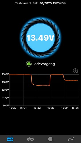

Ich habe heute einen Battery Monitor an der 12V Batterie verbaut und habe eine erste Erkenntnis gewonnen nach dem einrichten der App.
Es gibt 3 Ladeszenarien!
1. AUS also einfach die 12V Batterie wird nicht geladen
2. Laden mit 13,5V das hat er zum nachladen der Batterie gemacht, ohne dass
der Mustang an war und beim Laden an der Wallbox
3. Laden mit 15.0V wenn der Mustang eingeschaltet ist und die Spannungsversorgung
über den DC/DC Wandler Läuft.

Was passiert denn über einen längeren Zeitraum, wenn er zwar an der Wallbox hängt, aber aktuell kein Ladevorgang stattfindet?
…und was passiert, wenn das Auto mal 2 Tage, eine oder zwei Wochen einfach nur steht?
Ich habe bei meiner neuen Batterie nach zwei Tagen Stillstand 12,1235V, nach Ladung der HV für 5 Stunden 86% SoC der 12V-Batterie.
Ansonsten bekomme ich identische Werte wie Damal über die 12V-Steckdose mit Zwischenstecker mit Spannungsmessung…
Damal
das werde ich in nächster Zeit herausfinden :-) der Batterie Monitor zeichnet bis zu 35 Tage auf bzw bis ich mit meinem handy wieder in der Nähe bin dann lädt er alles wieder in die App rein
