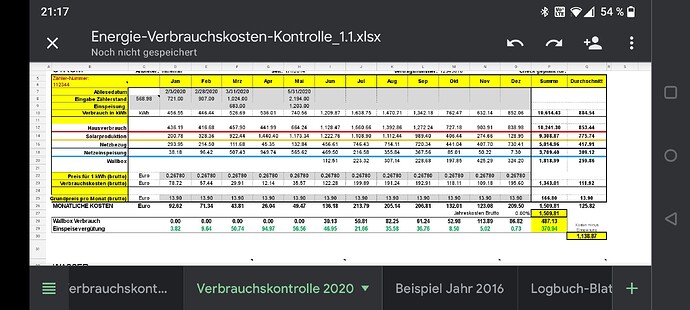

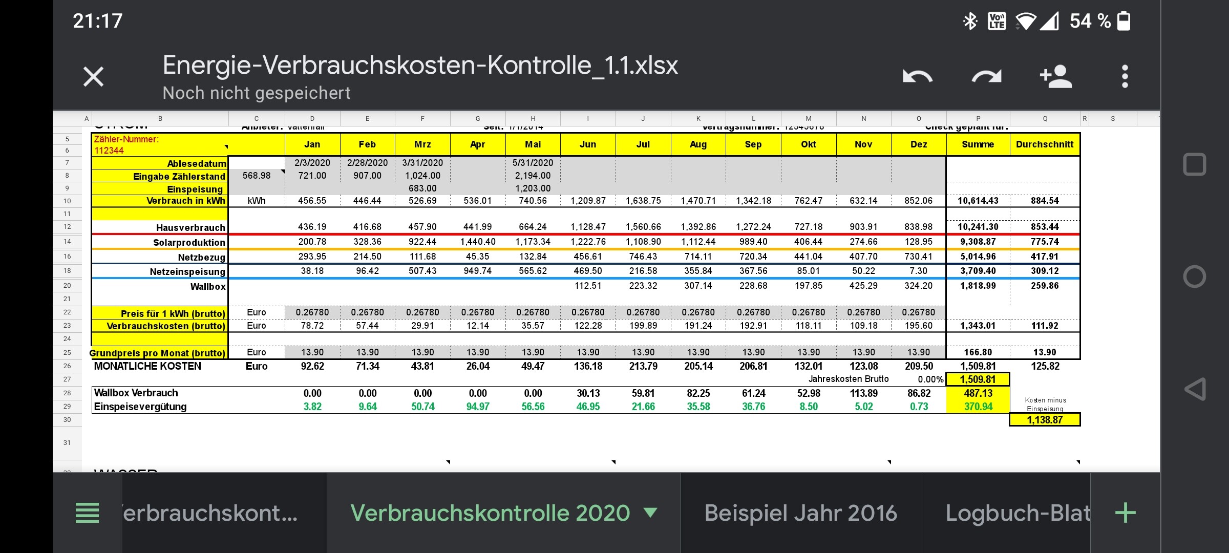

Für die unentschlossen, ich hänge mal meinen Verbrauch und Kostenkontrolle des letzten Jahres an.

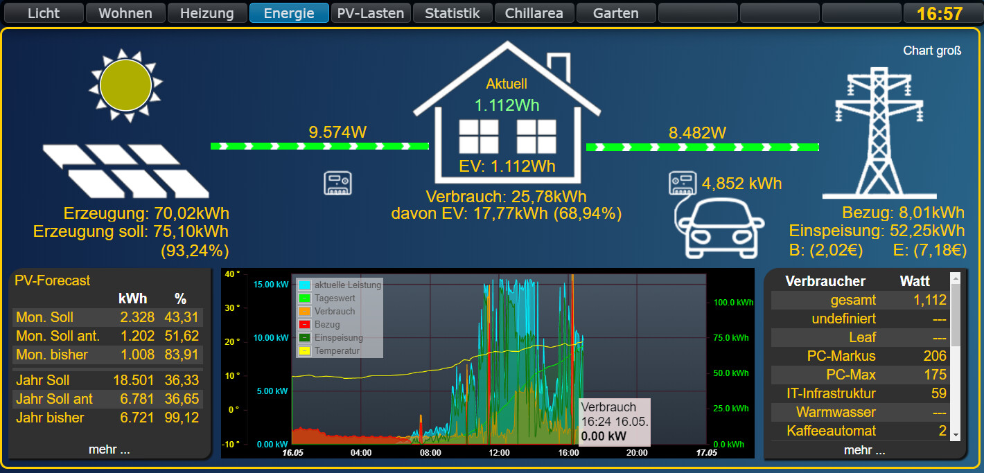

Getrackt und gesteuert wird die Anlage sowie Haus und Garten über ioBroker und der übernimmt auch die Steuerung der PV-Uberschussladung unseres Leavs und demnächst auch von unserem MME.
So sieht aktuell die Visualisierung des ganzen Energiebereichs aus, das ist aber im ständig Wandel :-)
