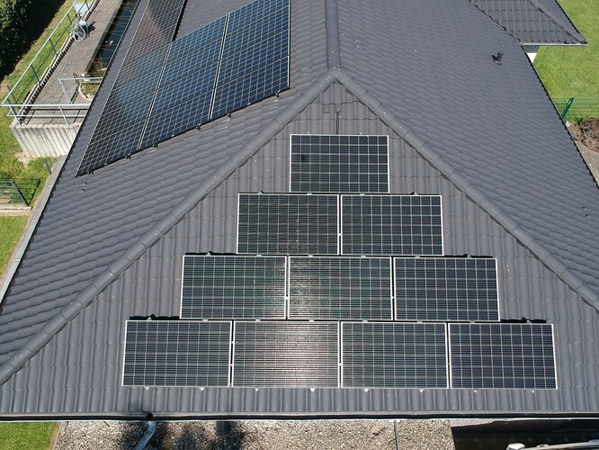

... damit in diese Rubrik auch mal was rein kommt stelle ich mal unsere Futterproduktion vor :)
Wir haben so ca. 17.000 kWh (nein, leider kein Schreibfehler) Hausverbrauch pro Jahr.
Bisher ohne BEV aber mit Teich, Pool, großem Meerwasseraquarium und drei Mädels, die 24/7 ihre eigenen PC's etc. nutzen ;(
Seit April haben wir nun die o.g PV in Betrieb.
Verbaut sind 30 Jinko-Module a 325wp, an zwei Strings über einen Kostal-Wechselrichter, der auch mit der Wallbox spricht.
Die Hälfte unseres Verbrauchs, jetzt incl. zwei BEV, wird nun vom Dach gedeckt.
Die BEV werden ausschließlich vom/mit Überschuß geladen, hierzu kommuniziert die Hardy-Barth WB direkt mit dem Wechselrichter.
Wir haben 8 kW, sind zu Zeit zu 98 % autark und für den Mustang wird es auch noch reichen.

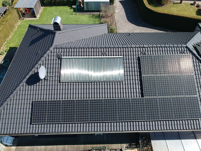

Dann will ich mal meine Futterproduktion vorstellen:
Verbaut sind 18 Module IBC MonoSol 290 VL4 mit einer Gesamtleistung von 5,2 kWp. Der Wechselrichter ist ein Fronius Symo 5.0-3-M.
Als Futtertrog dient eine openWB Serie 2+.
Die Anlage produziert jährlich etwa 6 MWh. Davon verbrauchen wir direkt etwa 1 MWh. Unser Gesamtverbrauch liegt aktuell (ohne E-Auto) bei ca. 4,5 MWh.
Ziel ist es, mit dem E-Auto den Eigenverbrauch deutlich zu erhöhen und damit die Rentabilität der PV-Anlage zu steigern. Allerdings werden wir dann sicherlich mehr Strom verbrauchen, als wir selbst produzieren.
