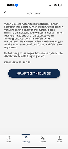

Ich habe vor 2-3 Wochen mehrmals das Abfahrtszeit-Feature verwendet, danach aber wieder entfehrt, da es eine einmalige Abfahrtszeit war.
Sowohl in der App als auch in den Einstellungen am Touchscreen im Auto steht bei Abfahrtszeiten „Keine Abfahrtszeiten“. Jedoch hat sich seit dem bereits mehrfach die Klimatisierung während des Ladevorgang aktiviert ohne das ich es gestartet habe oder erneut eine Abfahrtszeit eingestellt habe.
Handelt es sich hierbei um ein geläufiges Problem und ist ein Lösung bereits bekannt?
Vielen Danke im Voraus.
Dieses Thema Abfahrtzeiten bringt mich auch immer wieder zum Grummeln, funktioniert bei meinem sowohl beim Kühlen als auch beim Heizen sehr „zuverlässig“ in ca. 5% der Anwendungsfälle…bei anderen funktioniert es einwandfrei - eine Lösung der Fehlfunktionen bei meinem habe ich trotz der Beratungen hier im Forum bisher nicht gefunden…
Aber bei welchem Auto funktioniert es denn bei dir nicht - du hast ja lt. Angaben unter dem Avatar keinen Mach E🤣
Eventuell unter dem Gastprofil noch irgendetwas aktiv?
Abfahrtszeiten lassen sich ja eigentlich sowohl in der App als auch im Auto programmieren.
Vielleicht mal parallel mit aktiver App und mit Mobiltelefon im Auto dort die Zeiten zeitgleich bearbeiten/löschen?
Vorher darauf achten dabei, dass die Verbindung zwischen Auto und Ford-Servern aktuell ist.
Seit ich das so mache, funktioniert es einigermaßen...
