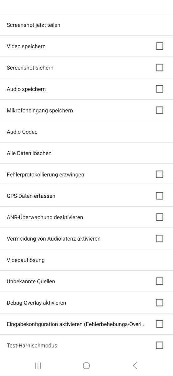

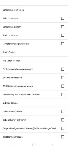

Interessant...hast du vielleicht in den Entwicklereinstellungen irgendwas verändert? Audiolatenz oder Codec zb?
Bei mir ist eingestellt, dass AA auch bei gesperrtem Mobilgeräte-Display Zugriff auf das Telefon hat.
