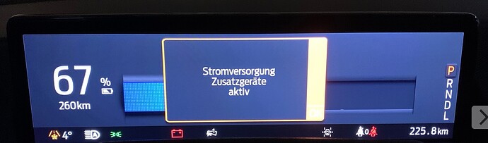

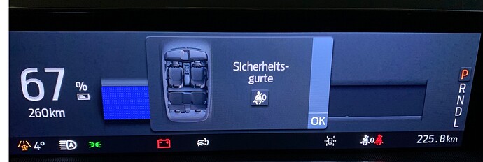

Was mich allerdings nervt sind beim Start die aufploppenden Anzeigen "Stromversorgung Zusatzgeräte aktiv" und "Sicherheitsgurte" (auch wenn ich angeschnallt bin) , die erst verschwinden, wenn ich am Lenkrad auf "OK" drücke.
Hat jemand eine Idee was die Anzeige "Stromversorgung Zusatzgeräte aktiv" konkret bedeutet und wie ich die beiden "Pop Up´s" deaktivieren kann.
geht doch nach ner weile von selbst weg
Also das mit den Gurten geht nach ca. 30sek von alleine weg. Ist einfach nur ein Hinweis. Kann man nicht deaktivieren. Die andere Meldung dürfte beim normalen Start eigentlich nicht kommen. Nur bei Zündung ein, also wenn man Start drückt ohne das Bremspedal zu betätigen. Dann ist nur die 12V Batterie aktiv, ohne Hochvoltbatterie. Eben die Zündung ein Funktion vom Verbrenner.
Zitat von Joern_B
Ich habe seit dieser Woche meinen MME und bin sehr zufrieden.
Induktive Ladeschale + aktive 12-Volt/USB-Steckdosen, die Strom verbrauchen, sind damit gemeint!
Ja schon klar, aber diese Meldung dürfte beim normalen Start nicht kommen, oder?
