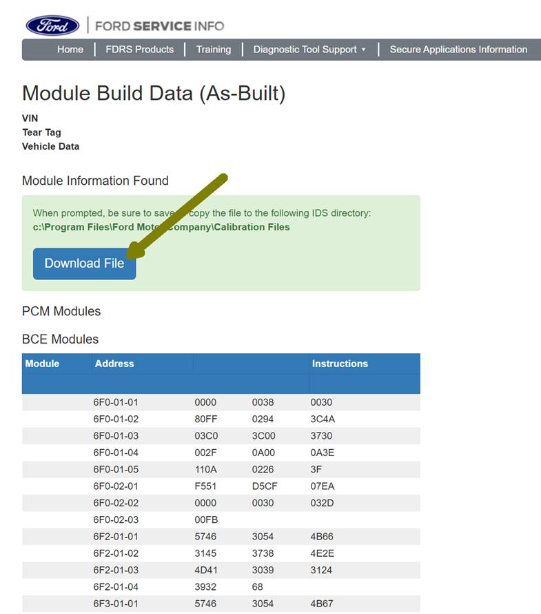

Und jeder kann darauf zugreifen: https://www.motorcraftservice.com/AsBuilt
Einfach die VIN eingeben, Sicherheits-Prüfziffer abtippen und abschicken. Das System generiert daraufhin eine endlose Liste aller Konfigurations-Bytes. Diese verwende ich nicht, vielmehr aber die Möglichkeit des Datei-Downloads.
Die Datei, die Ihr bekommt, ist lesbar (d.h. kein Maschinencode), aber dann auch wieder nicht. Denn alle Infos liegen in einer Zeile ohne Punkt und Komma vor. Angeblich eine Art XML.

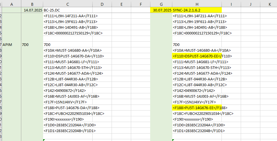

Okay, und was macht man jetzt damit? Tja, das überlasse ich Euch. 😉
Ich persönlich habe diese Downloads in ein Excel eingefügt, wo ich mir per bedingter Formatierung die Unterschiede von einem Snapshot zum nächsten anzeigen lasse (siehe weiter unten). Ich kann also sehen, was bei einem OTA verändert wurde (z.B. ob ein Modul eine neue SW (DID F188) bekommen hat.
Ich hoffe, dass der Eine oder Andere von Euch dieses Thema interessant findet und mir bis hierher auch folgende konnte.

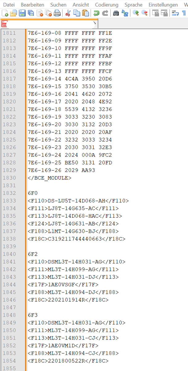

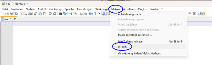

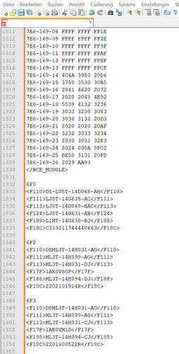

a) Notepad++-Makro (Attachment: )
Notepad++ Makros werden als shortcuts.xml im Verzeichnis %AppData%\Notepad++ abgelegt. D.h. entweder schiebt Ihr meine Datei dort hin, oder für den Fall, dass Ihr eigene Makros verwendet, dann müsst Ihr meinen neuen Anteil in Eure schon existierende Datei einfügen. Man kann diese ebenfalls im Notepad++ lesen und editiert.
Anschließend findet Ihr das Makro im Notepad++ im Menü "Makros" als "as-built".
Jetzt einfach nur den Ford-Download in Notepad++ laden und das Makro 1x laufen lassen. Fertig.
Und wen's brennend interessiert: Das Makro macht lediglich folgendes "search&replace":
<CODE> mit "leer"
</CODE> mit "Leerzeichen"
DATA LABEL= mit "leer"
<CODE /> mit "leer"
<“ mit "leer"
"> mit "Leerzeichen"
</DATA> mit \n
</.*?>\K mit \n
<NODEID>.*?\K< mit \n<
<NODEID> mit "leer"
</NODEID> mit "leer"
</BCE_MODULE> mit </BCE_MODULE>\n
<BCE_MODULE> mit <BCE_MODULE>\n
