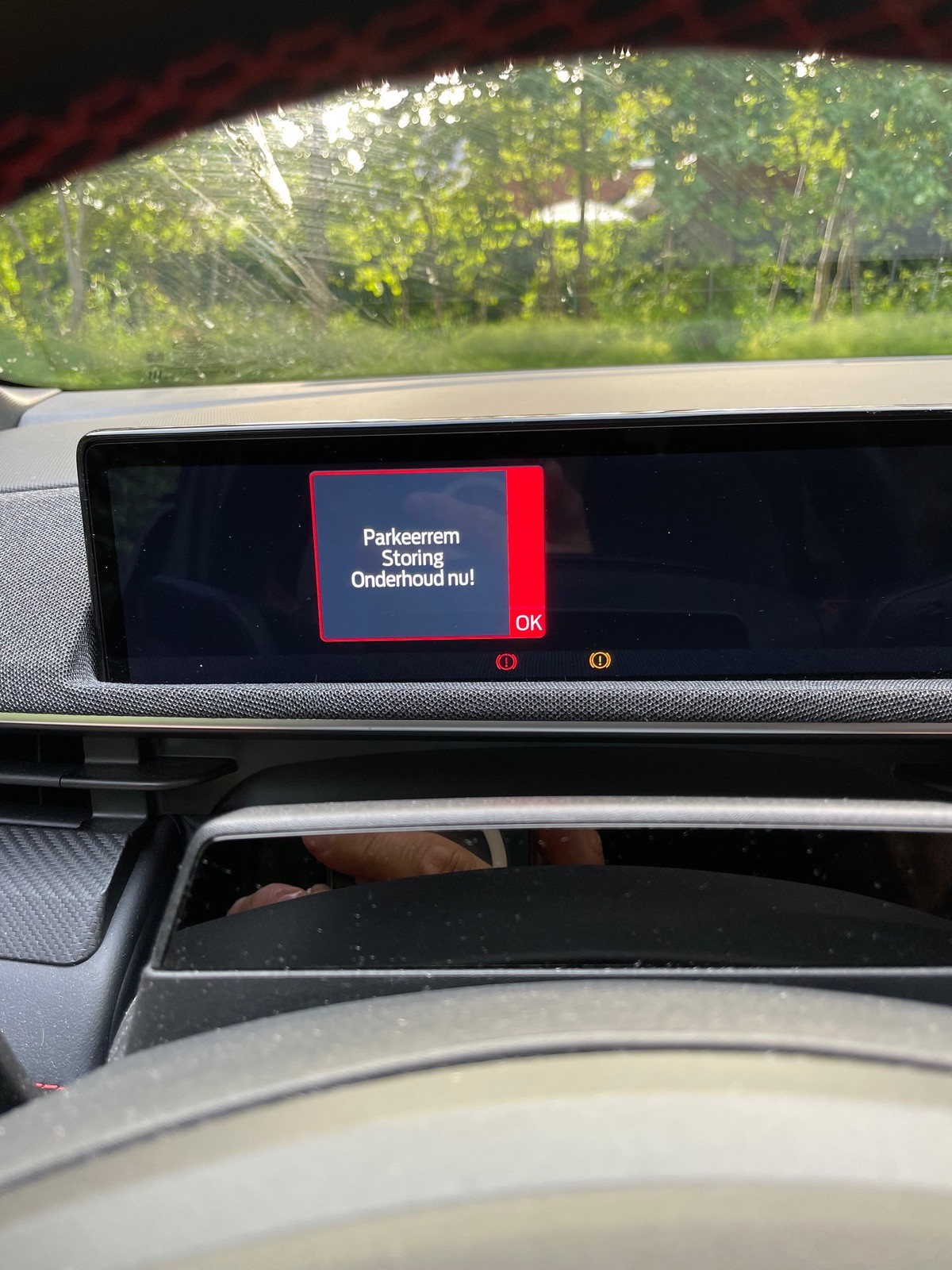

Ausfall der Feststellbremse.
Ausfall der Feststellbremse. Wartung: jetzt

Ist das Problem noch da oder ist der Fehler verschwunden?
Hatte ich einmal ganz am Anfang.
Das war aber nur temporär ist seit dem nicht mehr aufgetaucht.
Leider noch immer da. Mittwoch zum FFH. Ich halt’ euch auf dem Laufenden.
Was war es wenn man fragen darf. :)
Der MME kam am Mittwochmorgen beim FFH an. Gestern Nachmittag bekam ich einen Anruf, dass sie noch nicht draußen seien. Die Mittelkonsole ist geöffnet und die Verkabelung wird überprüft. Konnte jetzt einen nagelneue MME als Ersatzwagen abholen. Mit einer Fertigstellung vor dem Wochenende ist nicht zu rechnen. Sie wissen nicht, was es ist. Bei diesem FFH ist dieses Problem noch nicht vorgekommen. noch nicht herausgekommen. Ford NL und Ford EU sind ebenfalls aktiviert. Ich nehme euch mit in weitere Info.

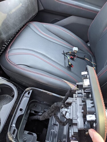

Habe heute ein paar Sachen von der MME beim FFH abgeholt. Morgen ein Monat aus dem Rennen. Und niemand weiß, was es ist……“es ist mit Ford…..“ Ich bin nicht glücklich mit dem, was ich sehe.
Fotos schauen nach ausgebautem BC bzw. APIM aus?!
Ich weiß wirklich nicht, was die ausgebaut l haben. Ich höre nur, dass es ein Kabelbaum ist und sie immer noch nicht den richtigen gefunden haben.
Sieht nicht gerade vertrauenswürdig aus :(
