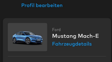

Wollte Autocharge bei ENBW aktivieren und witziger Weise sagt die Mobility+ App mein Wagen sei nicht kompatibel. Habe ja einen 23er ER AWD. Wenn ich den oder neuere in der App auswähle sagt sie Wagen nicht kompatibel. Wähle ich eine der älteren steht dort es sei verfügbar. Ist das nur in der App nicht richtig eingepflegt oder können die neueren das nicht? Hat vielleicht jemand mit gleichem Problem mal versucht das frei zu schalten in dem ein altes Model ausgewählt wird in der App? - klappte das also war es erfolgreich?
Bin im Moment im Urlaub und lade deshalb erstmalg ( ausser einem Test bei Ionity) nicht an Heimischer Wallbox. Habe den Wagen heute noch voll geladen so das ichs wohl erst die Tage Testen kann ob die App sich durch vorgauckeln eines älteren Models zum Autocharge übereden läst.

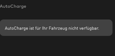

Ich habe alles noch einmal frisch gemacht - dieselbe Meldung (GT ab 2024)

Hi
bei mir gehts jetzt.
Ich habe als Wagen ein 22 Model in der App eingestellt. Dann sagt die App es sei verfügbar. Dann nach der obrigen Anleitung eingerichtet und es funzzt.
Da es ja mehr wegen der Anschlüsse und Reichweite ist welchen Wagen man in der App hinterlegt und die Werte ja gleich sind können ja keine Nachteile entstehen. Keine Ahnung was passiert wenn man das Modell wieder ändert aber selbst da sollte sich nichts ändern und es weiter funktionieren. Denn die Daten des Wagens sind ja auf dem Server und man hat es ja vermutlich nicht deaktiviert durch den Modell wechsel.
Hast du eine privat oder Firmenkarte. Mit der Firmenkarte geht es nicht!
Das ist es. Danke!
Die Meldung hatte ich auch in der App der der "wahren" Fahrzeugauswahl. Mit Wahl eines der älteren Mache E war es Verfügbar. Dann Prozedur wie weiter oben beschrieben und es geht. Seit dem nutze ich erfolgreich Autocharge. Da scheint ENBW in der APP bei den Modellen ab 23 die Funktion nicht eingepflegt zu haben, owwohl es geht. Ändere deinen 24 GT in ein 22er AWD ER und es wird dir in der APP angeboten. Und dann probier es zu aktivieren und dann wirst du sehen ob es mit Firmenkarte funzzt oder nicht.
Wird mit Firmenkarten in keinem BJ angezeigt!
