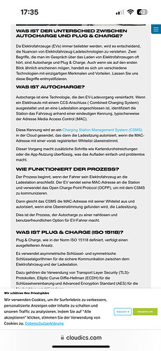

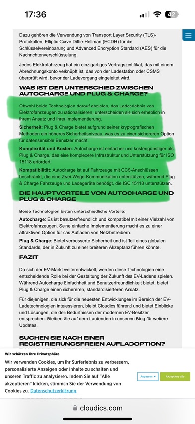

praktisch wie Plug&Charge - technisch aber völlig anders
leider sagt mir meine EnBW App : MME .. geht nicht X( <X
Meiner Meinung nach ist es das Gleiche, nur die erste Registrierung läuft etwas anders ab. Beim ersten Laden von AutoCharge registriert das System von ENBW die WagenID. Bei Ford wird diese von den Ford Servern an die Ionity und Blue Oval Server bei der Registrierung vorab gesendet. Da bei Ford offensichtlich die Wagen-ID schon bekannt ist. Bei FastNed geht es auch so.

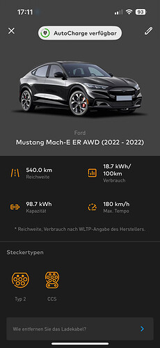

Meiner geht bei EnBW mit autocharge
wann registriert ? Oberfläche sieht nach iOS aus ? (hab ich ja auch)

Ja iOS und glaube vor 2 Jahren
Zeigt er dir wie oben an das es verfügbar ist?
Und Autocharge und Plug in Charge sind verschiedenen Protokolle !!!!

der eine soll es können, der andere nicht …
denke ich muss das mal testen ob meiner kann oder nicht
habe 2022 bis 2023 ausgewählt, da meiner 8/22 gebaut wurde
der kann laut App nicht
oben der 22 22 AWD ER …. der geht / wird angeboten
unten der 22 23, den ich bisher gewählt hatte und nicht geht

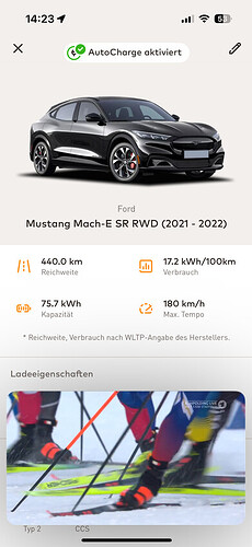

Zitat von tupel
Hab’s zwar nicht eingerichtet, wird mir aber ….
deiner ist sogar 11 2022
meiner ja 8 2022

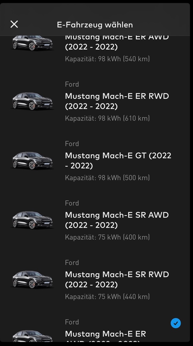

bin gespannt ob wir nun in der App 22 22 oder doch 22 23 sind

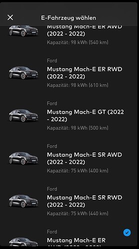

Vielleicht habe ich auch den falschen ausgewählt.
Habe das Modell genommen, da dies mit 540km Reichweite angegeben ist. Das ist meines Wissens auch die Angabe für mein Pony. Deine Wahl ist mit 550km angegeben (nicht auf dem Screen zu sehen, hab es aber gerade in der App geprüft).
Vielleicht versuche ich ihn einfach mal demnächst an einer Säule einzurichten. Dann weiß ich ja ob es geht. Vllt. hast du in der App einfach den falschen gewählt? Ist nicht einfach ob es
Folgende Erkenntnis: Laut COC-Papier habe ich wie schon erwähnt 540km Reichweite.
Damit kommen in der EWnBW App nur 2 Modelle in Betracht
  • 2021-2022
  • 2022-2022
Für mich ist das also eindeutig welches Modell zu wählen ist.
Übrigens war ich gerade los und hab die Einrichtung an der nächsten EnBW-Säule ausprobiert.
Auch ein anschließend neu gestarteter Ladevorgang hat dann direkt mit AutoCharge funktioniert.
Also anhand deines Baudatums einfach mal das 2022-2022 Modell wählen und die Einrichtung versuchen ;)
