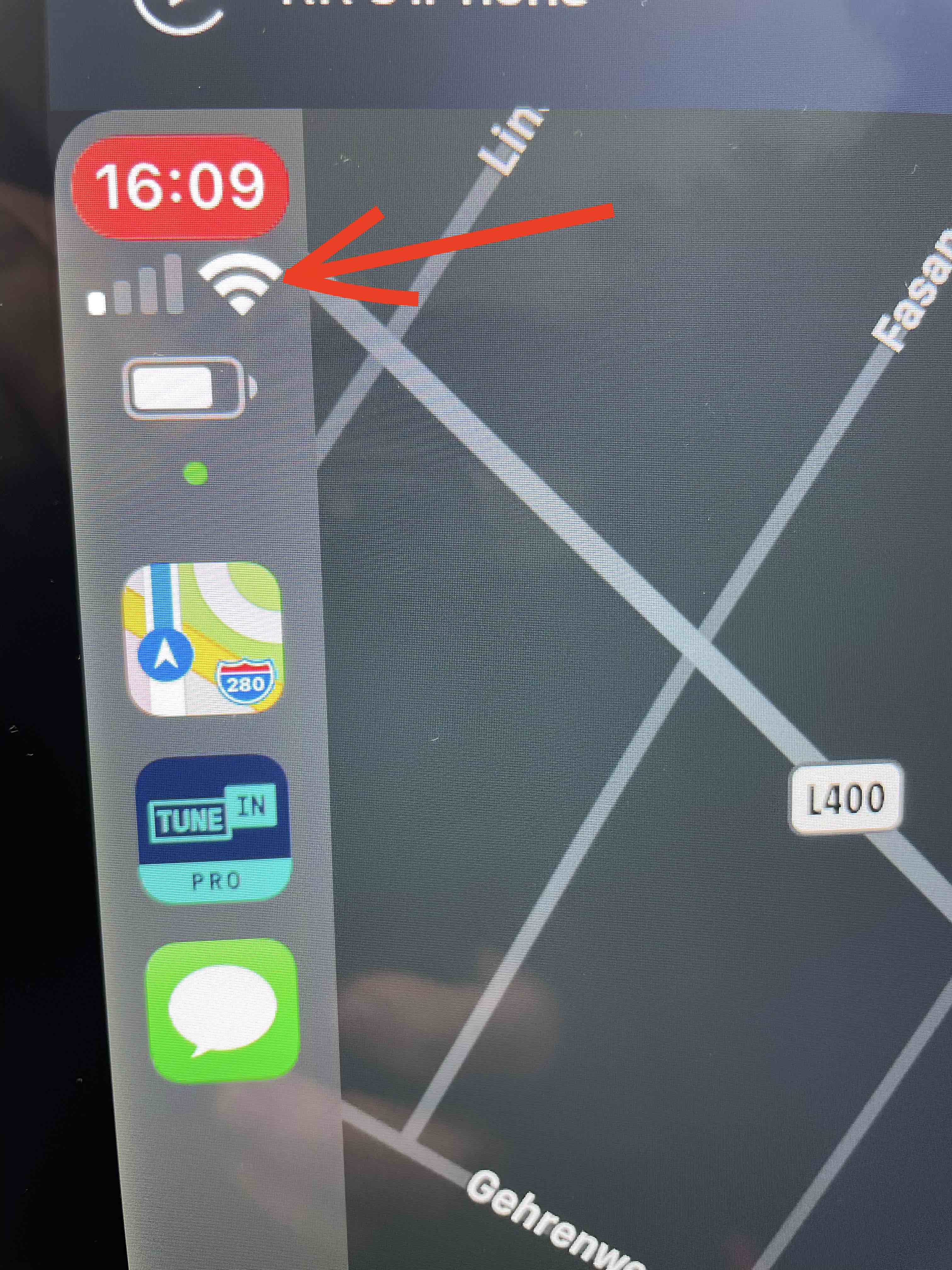

Mein Problem ist jedoch, das dann mein iPhone 12pro keine Internetverbindung über die mobilen Daten aufbaut. Man sieht es im Screenshot auf dem sync4. Statt des WLAN-Symbols sollte da 4G bzw. 5G stehen. Das klappt auch hin und wieder, aber es dauert wenn dann sehr lange bis das iPhone von WLAN auf das mobile Datennetzwerk switched. Weil bei der Carplay WLAN-Verbindung hat mein iPhone keinen Internetzugriff und somit bin ich offline, wenn ich unterwegs bin.

Die Lösung ist simpel, siehe hier:
https://g05.bimmerpost.com/forums/showthread.php?t=1623752
Also einfach das WLAN für Carplay vom sync4 in den Einstellungen des iPhone ignorieren und neu connecten - das wars. Der Bug war schon 2020 bekannt - Apple ist mal wieder Schuld dran.
