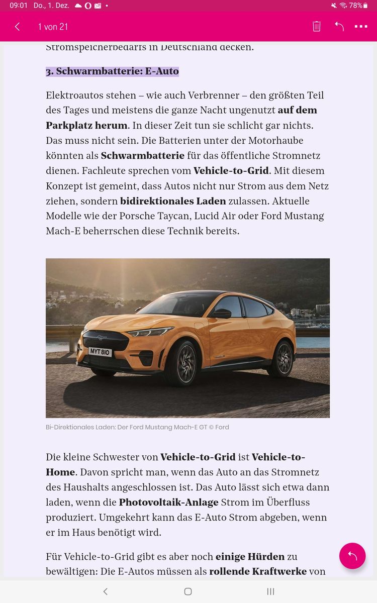

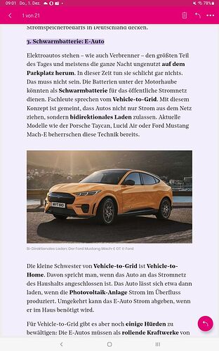

Heute Morgen bin ich bei der morgendlichen Lektüre des Steingart Tech-Briefings auf nachstehenden Artikel gestoßen 😳
Habe mal nach der Quelle gefragt. Vielleicht ist ja was dran 🤔
Das wäre natürlich der Burner. Würde mich aber wundern warum das nicht mehr beworben wird. Ist ja ein super Feature.

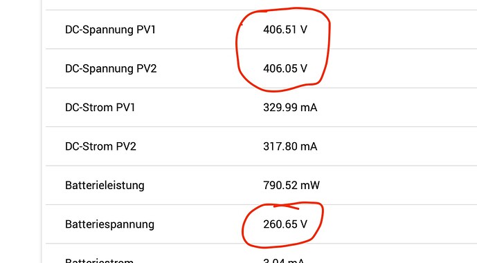

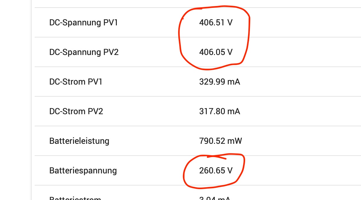

Habe gerade mal bei mir geschaut ;)
Ein String sind 400V und Akku bei mir momentan 260V
Die meiste Hybrid WR können mindestens mit 150-600V umgehen. Es gibt ja auch schon entsprechende Geräte mit denen man es technisch lösen kann. Zumindest für Fahrzeuge mit Chademo-Port. Da ist das im Standard schon definiert. Bei unsrem CCS Anschluss leider noch nicht. Und solange das nicht der Fall ist, kann niemand eine CCS-V2G-Wallbox bauen.

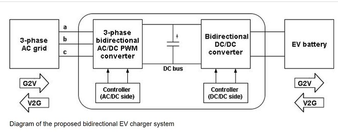

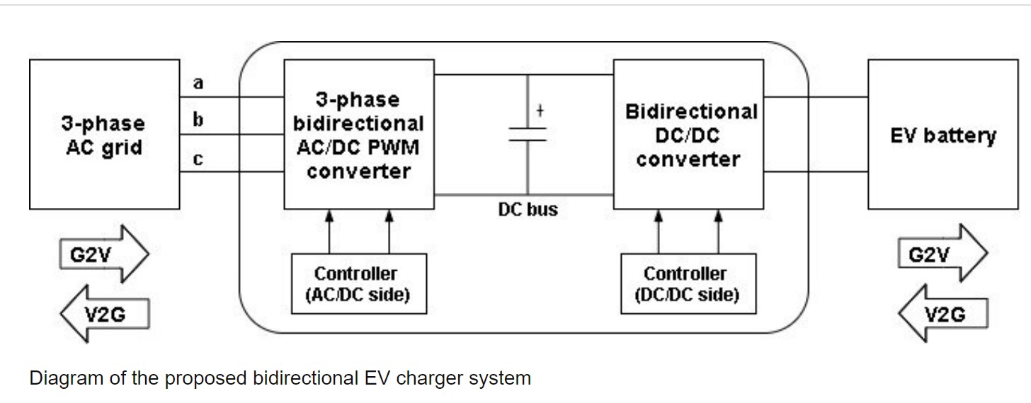

Ja das mit dem Trafo um die Spannung anzugleichen hört sich gut an. Aber wie soll man auf die Batteriespannung zugreifen? Die liegt ja an der Ladebuchse nicht an
Vielleicht erklärt das hier ein wenig:
Das ist einer der Gründe für die Kommunikation. Die Ladebuchse muss ja mit dem Akku verbunden werden können. Sonst könnten wir den Akku nicht laden.
Aber es dürfen auch keine 400v auf der Ladebuchse liegen, wenn das Auto nicht geladen wird. Ergo wird der Kontakt zwischen DC Anschluss und Akku erst hergestellt, wenn das Auto geladen werden soll.
Die Verbindung muss natürlich auch zum entladen hergestellt werden, aber dank fehlender Protokollunterstützung können wir das dem Auto nicht mitteilen. Evtl. hat Ford da ein eigenes Süppchen gekocht, das bringt uns nur leider nichts
