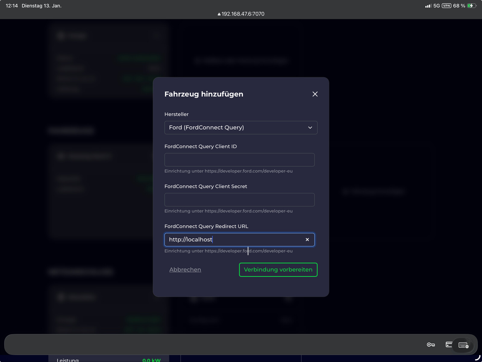

So nun bin ich etwas schlauer. Man kann tatsächlich wieder Anwendungen wie evcc mit dem Pony verbinden. Zur Outh geht aber leider nur https und ich bekomme es nicht hin da evcc Standard nur http. Das Umschreiben mittels nginx bekomme ich leider nicht hin.
Nach über einer Stunde basteln hat es funktioniert ![]()
Ich hing an der selben Stelle wie Du. Was bei mir funktioniert hat die Redirect URL bei Ford und EVCC auf http://localhost zu setzen. Dabei ist wichtig, dass Du NICHT mit Firefox arbeitest - Chrome hat bei mir funktioniert. Damit kommst Du dann auf die Anmeldeseite bei Ford (mit dem "normalen" Account anmelden, nicht dem Dev- Account). Bestätigen, dann läuft die folgende Seite auf einen Fehler, danach in der URL das Localhost durch http://<DEIN EVCC>:7070/providerauth/callback ersetzen (Rest der URL bleibt) und neu laden.
Anschließend musste ich das Fahrzeug noch einmal neu Anlegen, dabei hat er aber die Verbindung bereits erkannt.

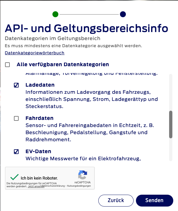

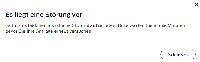

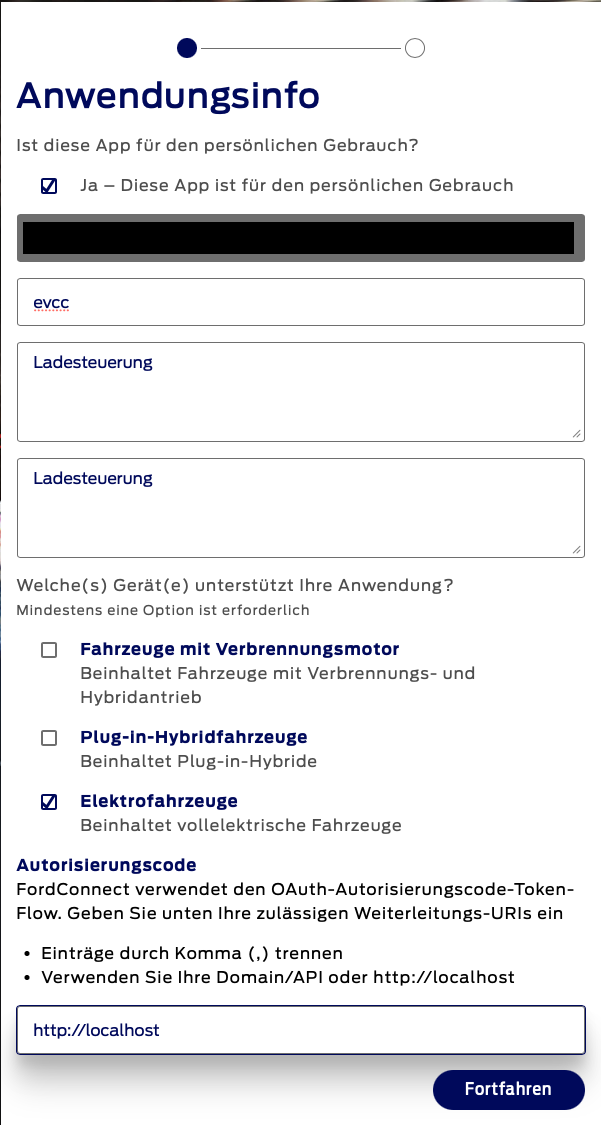

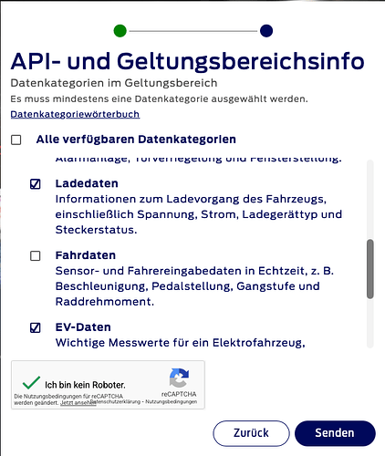

bin neu im Forum und versuche mein Pony in evcc einzubinden und bekomme ebenfalls immer die Fehlermeldung: Es liegt eine Störung vor...
Ich komme an dieser Stelle einfach nicht weiter um an die ClientID oder das Secret zu kommen.
Habe als Redirect URL schon http://localhost im Chrome angegeben.
Liegt es vielleicht noch an den Texten in
oder an der Auswahl der Bereiche?
Könntet ihr vielleicht etwas genauer beschreiben wie es bei euch funktioniert hat?
Vielen Dank

http://localhost/ in evcc und auf https://developer.ford.com/
Dann auswählen was du verbinden möchtest und dein Auto auswählen.
Dannach öffnet sich im EDGE ein neues Fenster mit dem Link den er durch local nicht findet.
Den link kopieren und in einem neuen Fenster mit http://deinevcc:7070/providerauth/callback/state=...xxx umschreiben
Dann solltest du wieder zum evcc kommen und die Config speichern.

Bin nicht ganz sicher, ob ich das richtig verstehe. Im EVCC soll ich ja folgende Angaben machen:
Hier sollen doch ClientID und Client Secret eingetragen werden. Um diese zu erzeugen muss ich doch zunächst auf https://developer.ford.com/developer-eu, mich anmelden und dann die oben eingetragenen Angaben mach und da liegt das Problem. Dort bekomme ich immer die Fehlermeldung.
Oder verstehe ich hier was falsch?
Danke...
Bis dahin alles richtig. Versuch es mal mit dem Telefon einzurichten. Musst du die keys halt abtippen. Hab es gerade am IPhone getestet.
Hab es ebenfalls auf dem iPhone probiert unter http://developer.ford.com/developer-eu probiert.

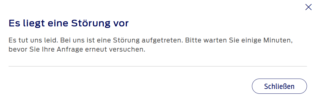

Beim Absenden kommt wieder die Fehlermeldung wie oben beschrieben.
HAb dir eine Nachricht gesendet
Ein Fehler kommt auch, wenn ich im Developer Account auf meine Credentials zugreifen möchte.
Eine Support Anfrage kann ich auch nicht stellen, da der Sende Button inaktiv ist.
Gibt es vielleicht eine andere Möglichkeit den Support von Ford diesbezüglich zu kontaktieren?
