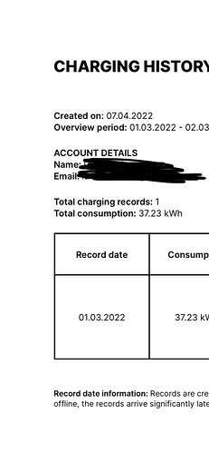

Startdatum 01.03.2022 und Enddatum 31.03.2022 gibt mir alle Ladevorgänge, deren ENDE in dem o.g. Zeitraum liegt (Beispiel anbei).
Maßgeblich ist das Datum der Aufzeichnung. Eine solche wird "abgeschlossen", wenn der Ladevorgang beendet wird. Damit mein ich nicht das Ladelimit des Autos, sondern wenn es tatsächlich abgesteckt wird. Ladeverluste und Vorheizen wird zB alles noch mit dazu gezählt.
Nachtrag: hier noch ein Screenshot vom zugehörigen Export, nur Enddatum nach vorne korrigiert um nicht gleich die volle Liste hier posten zu müssen.
Leider immer nur als PDF, Excel ist nicht möglich zumindest soweit ich weiß.

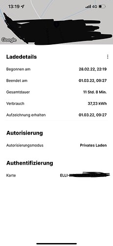

Wie kannst du das Enddatum einstellen?? Da liegt nämlich mein Problem, ich habe immer den vorletzten Tag des Monats als Enddatum der Ausgabe. Und im März fehlt mir noch ein zusätzlicher Tag bei der Ausgabe. In Summe 50kWh die nicht mit draufstehen.
Welche App nutzt du denn? Elli, oder WeCharge/...?
In der Elli-App unter iOS kann ich einfach auf den Ladeverlauf klicken und dort oben dann nach Datum und/oder Ladekarte filtern, siehe Screenshot.
