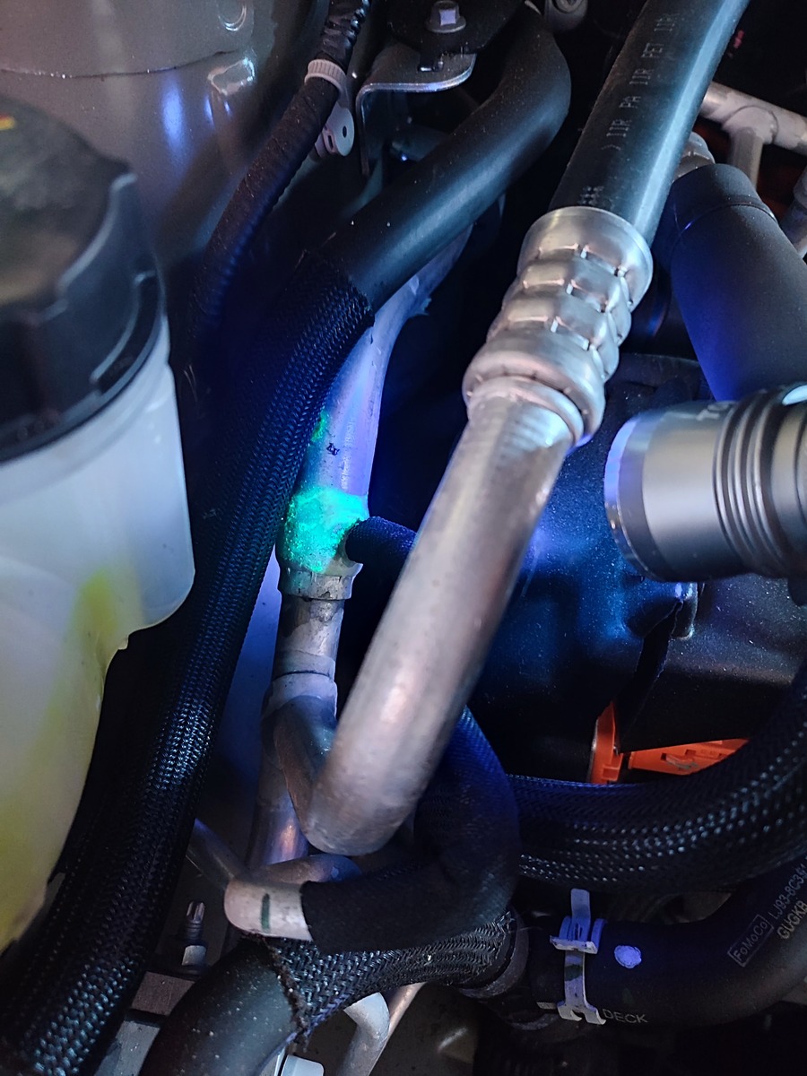

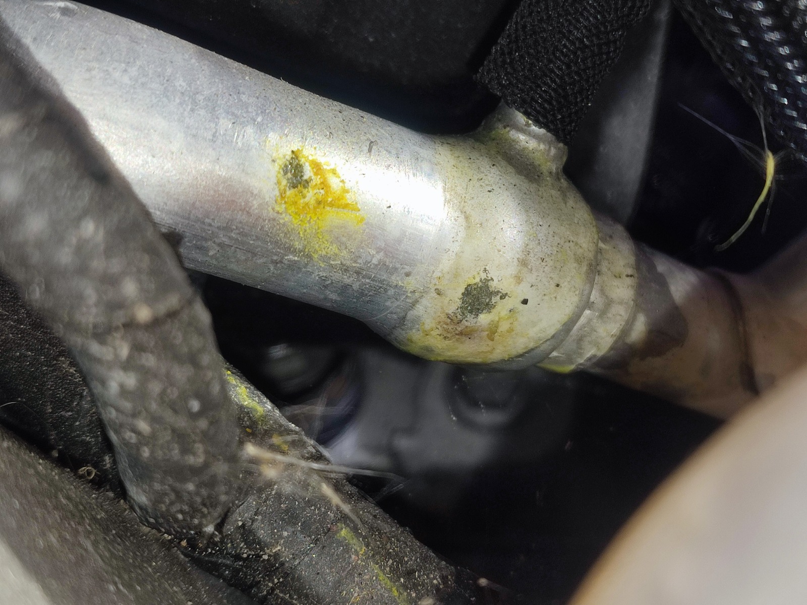

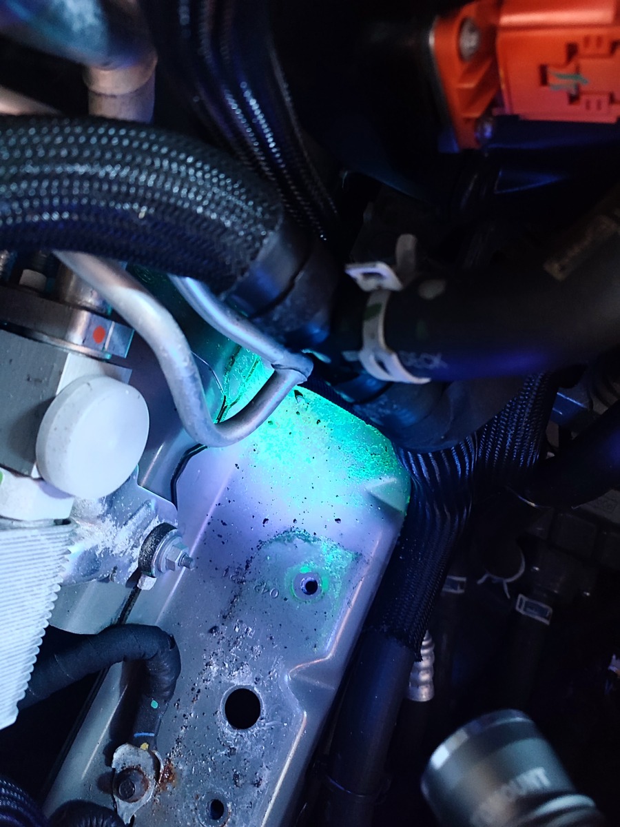

Servus, hab heute beim Radwechsel vorne rechts am Längsträger schmierige, gelbliche Flüssigkeit entdeckt und gleich an die Klimaanlage gedacht 🤦🏻
Naja, nach Ausbau des Frunk zur genaueren Diagnose durft ich dann feststellen das scheinbar eine Leitung die zum Expansionsventil geht einen Haarriss aufweist, bei laufender Klimaanlage konnte man schön beobachten wie dort kleine bläschen entstanden.

Das ganze ist auf der Beifahrerseite.
Bilder anbei
