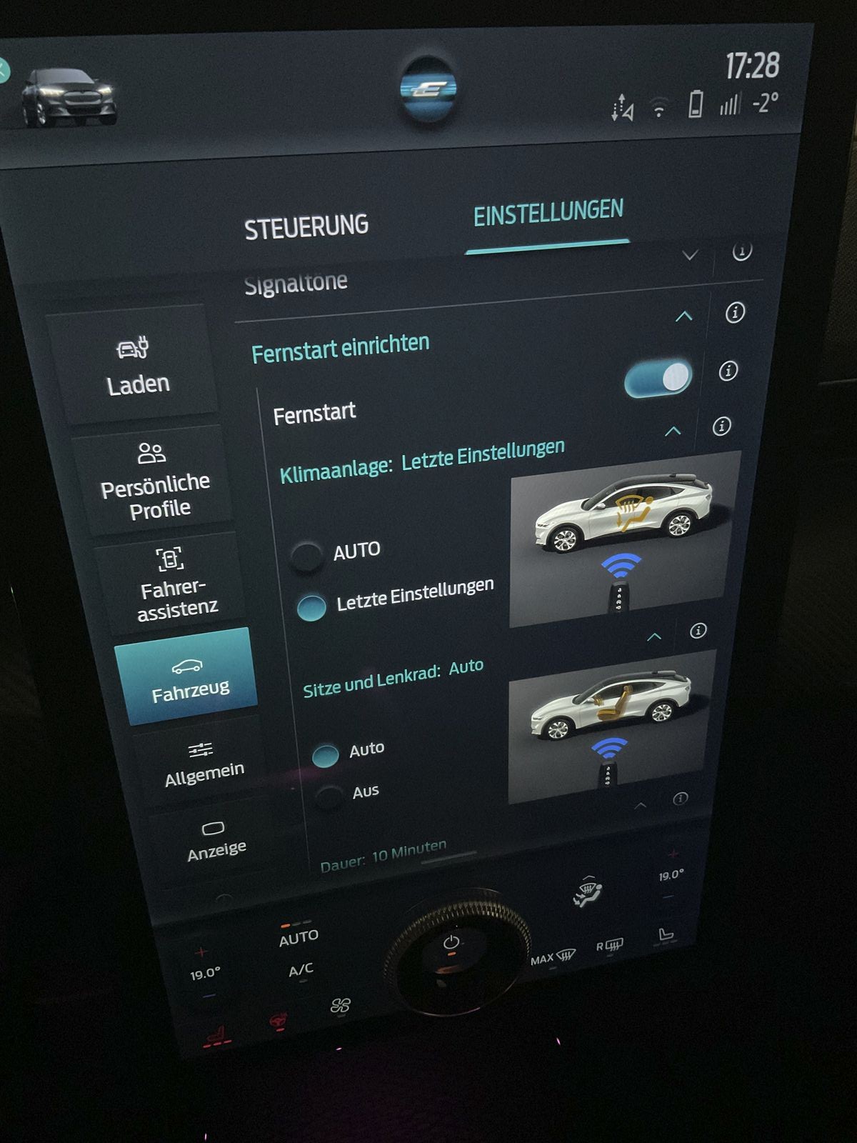

Ich habe folgends eingestellt:
Meine bisherigen Versuche über AndroidApp und iOS (iPad) App waren nicht erfolgreich.
Ich habe den "MOTOR STARTEN" Button in der AndroidApp bzw "Start" Button in der iOS App dazu verwendet.
Die Fahrzeugbeleuchtig (Parklichter) leuchteten. Die Innenraumtemperatur war aber unverändert.

Ich vermute „letzte Einstellung“ ist der casus knaxus…
Stell mal alles auf Auto-damit wärmt meiner den Innenraum auf, Lenkradheizung an, Popowärmer an auf 3…

Fernstart über die App und das Auto aktiviert die Heizung, sollte sie vor dem Ausschalten an gewesen sein. Steht aber auch genau so in der Bedienungsanleitung.
Hast Du auch eHeat in den Heizungseinstellungen aktiviert?
Ja, sieht man auf den 1. Blick.
Stell die Einstellung auf "Auto" und nicht auf "letzte Einstellung".
