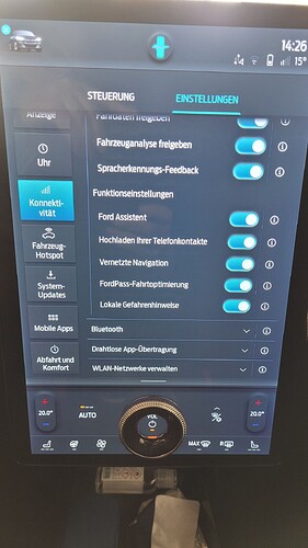

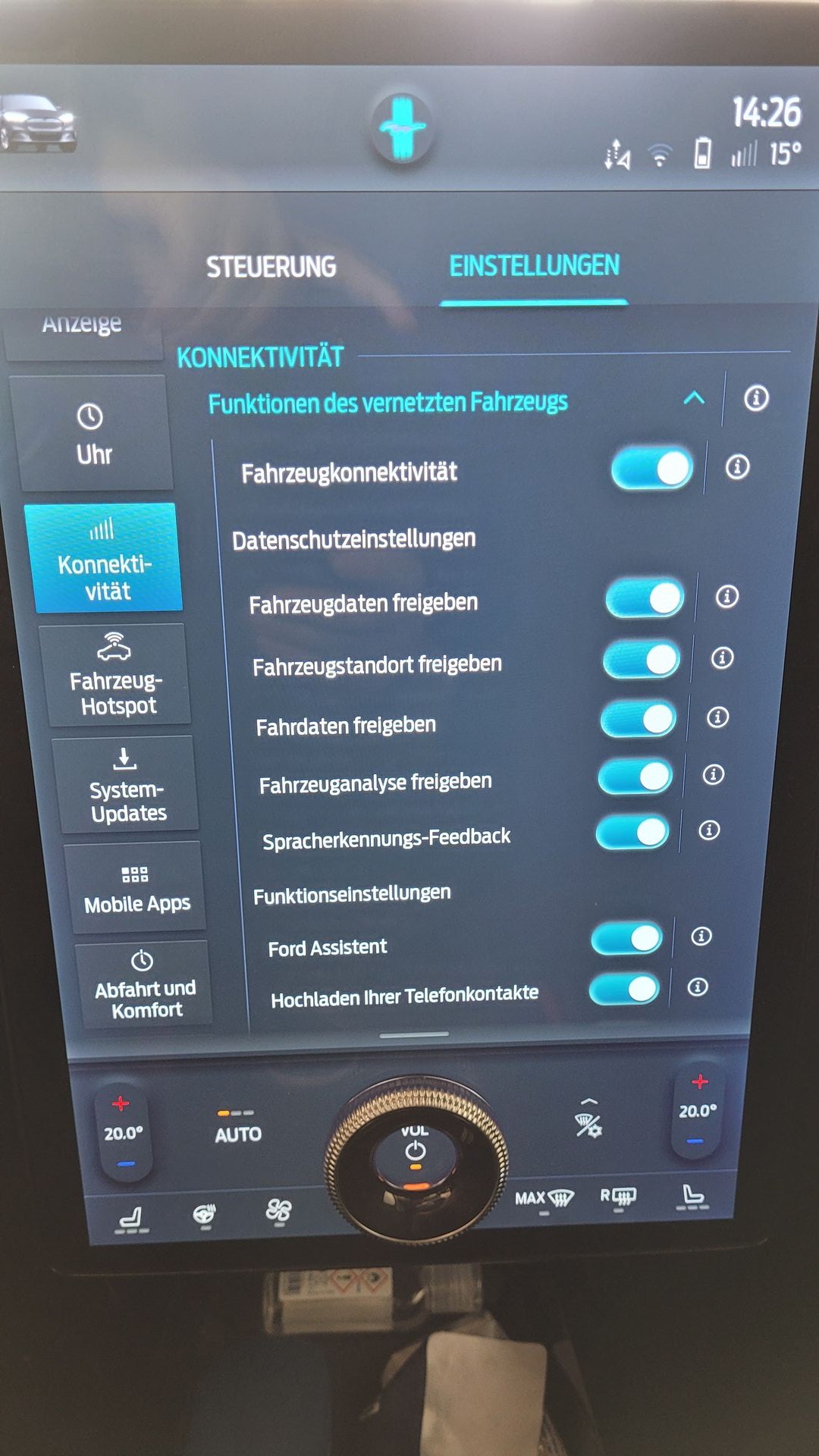

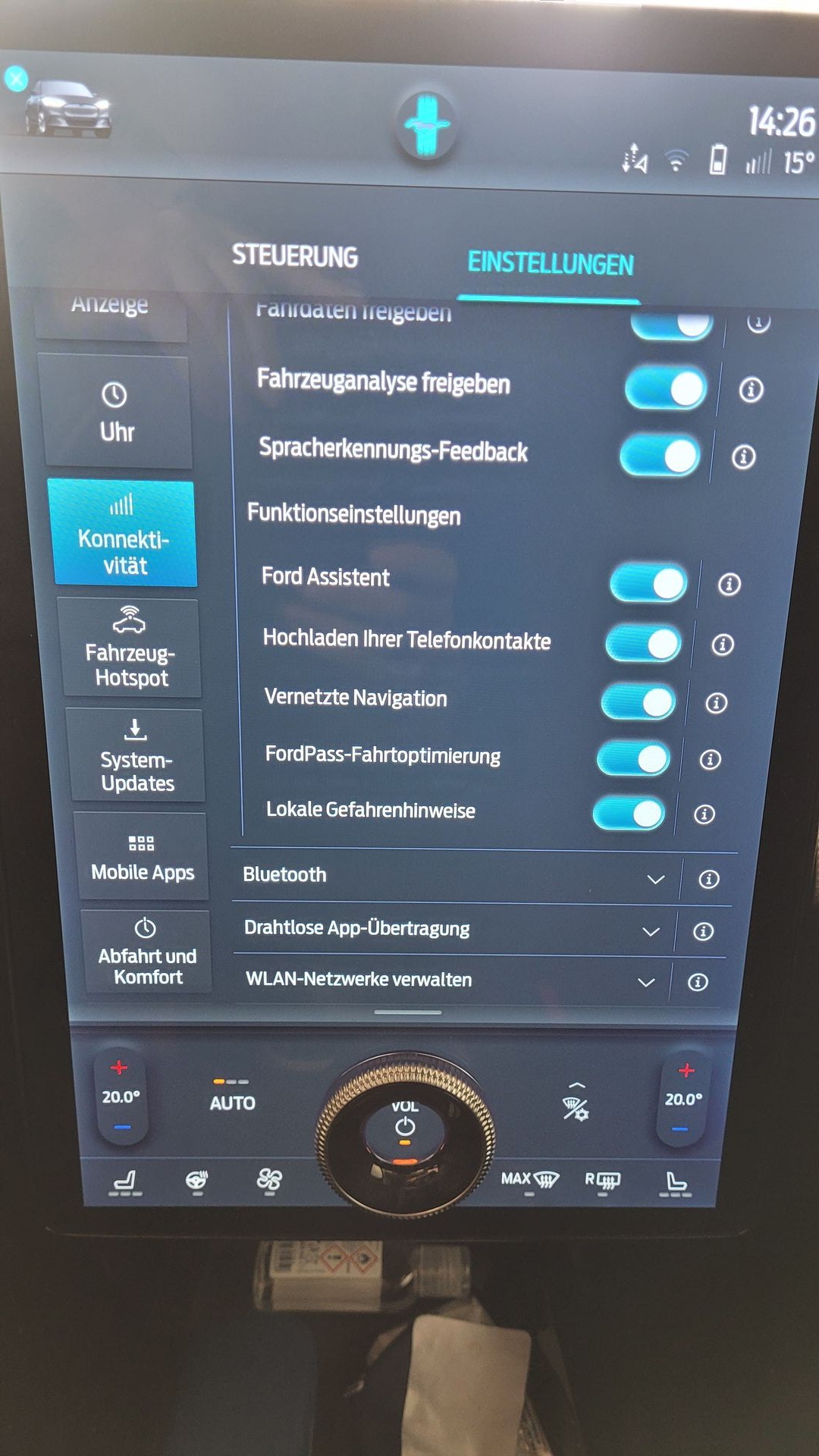

Sind alle Berechtigungen erteilt?
Standortfreigabe?
Zuhause abgespeichert?
Profil angelegt und gespeichert?
Konnektivität Alles aktiviert?

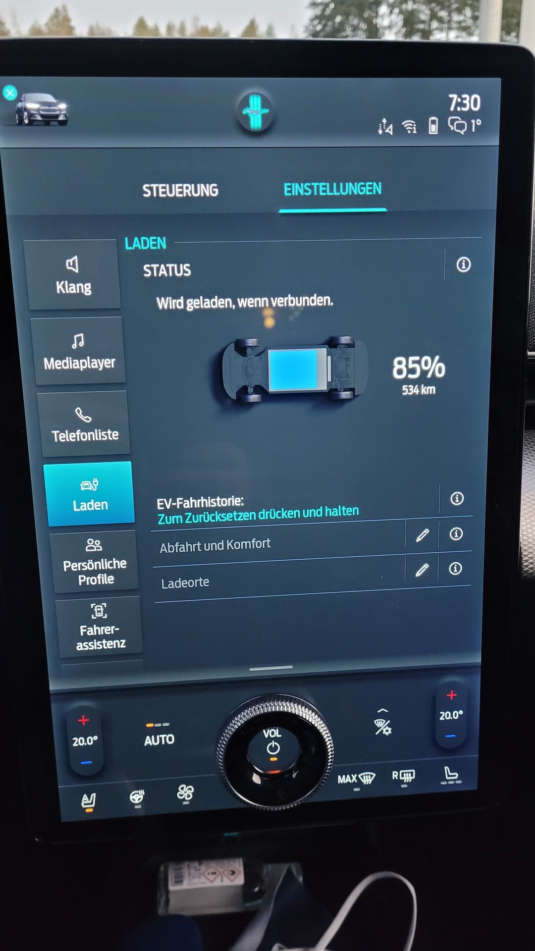

Wenn alle Bedingungen laut Nitram erfüllt sind, öffne die FordPass-App auf Deinem Handy, tippe auf "Fahrzeug", "Laden", " Einstellungen" und dann "bevorzugte Ladestationen"
... dasselbe sollte dann auch im "Bord-Menu" des Autos selbst funktionieren!
"Ladeeinstellungen"
Standortfreigabe?
Wie kontrolliere ich das bzw. wo finde ich die Einstellungen?
... im Bordcomputer des Autos!

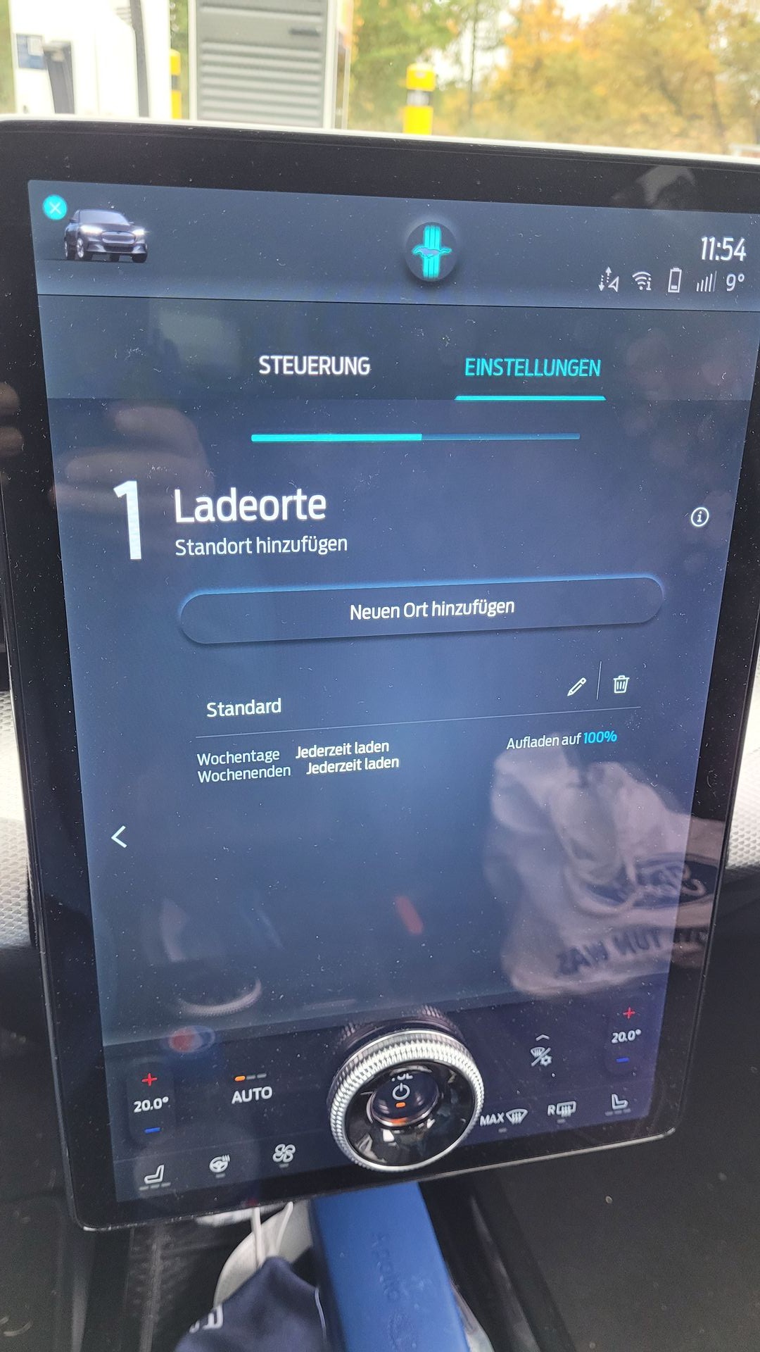

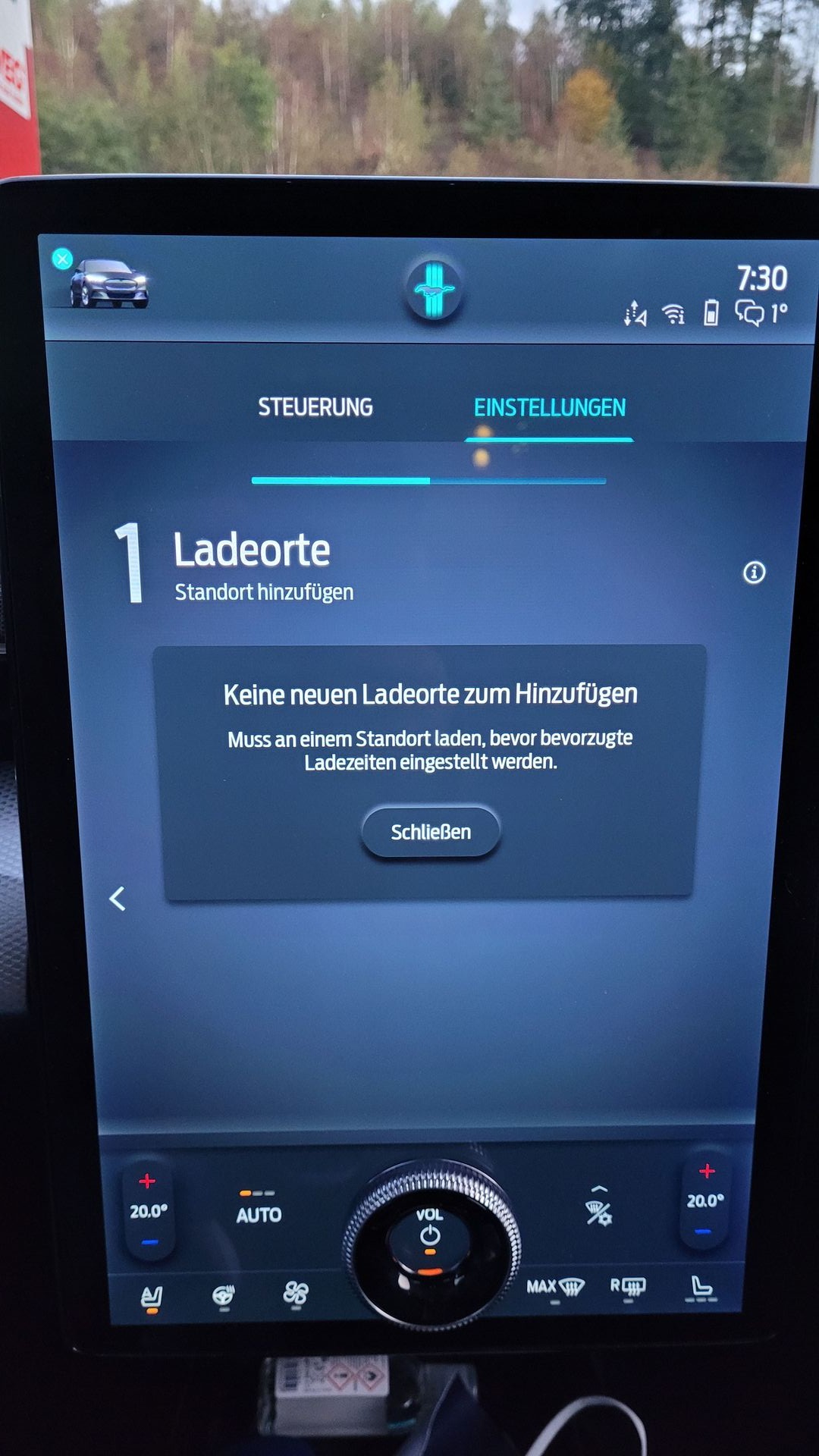

Hallo Leute
Warum funktioniert das nicht, was ist falsch???🙈🙈🙈
Hab doch alles richtig eingestellt!
Zu Hause an der Haushaltssteckdose, den Standort konnte ich abspeichern. Aber hier an der Ladestation auf der Autobahn nicht!!!???
Muss der Ladevorgang abgeschlossen sein, Zündung an/aus oder muss ich ein Liedchen pfeifen und mich auf den Kopf stellen?🤮
Warum macht Ford das kompliziert? 😵💫
Funktioniert nur bei AC Ladungen. DC Ladestandorte - Schnelllader - können nicht abgespeichert werden.
Ich konnte die Ladestationen erst abspeichern nachdem ich das erste mal bis 100% an der Station geladen hab. Vielleicht hilft dir das weiter.
Muß man nicht verstehen ![]()
Trotzdem danke Jungs ![]()
Ich habe es aber auch so in Erinnerung, dass ich sowohl zu Hause als auch unterwegs erst nach dem ersten Mal laden speichern konnte.
Dann hat er den Standort usw. erkannt und du kannst speichern bzw. alles einstellen.
Beim nächsten Mal weiß dein Auto dann Bescheid und setzt es entsprechend um.
Nur AC- (Wallboxen) können nach erstmaliger Ladung in "Gespeicherte Standorte" der FordPass-App übernommen werden. Schnelllader nicht.
