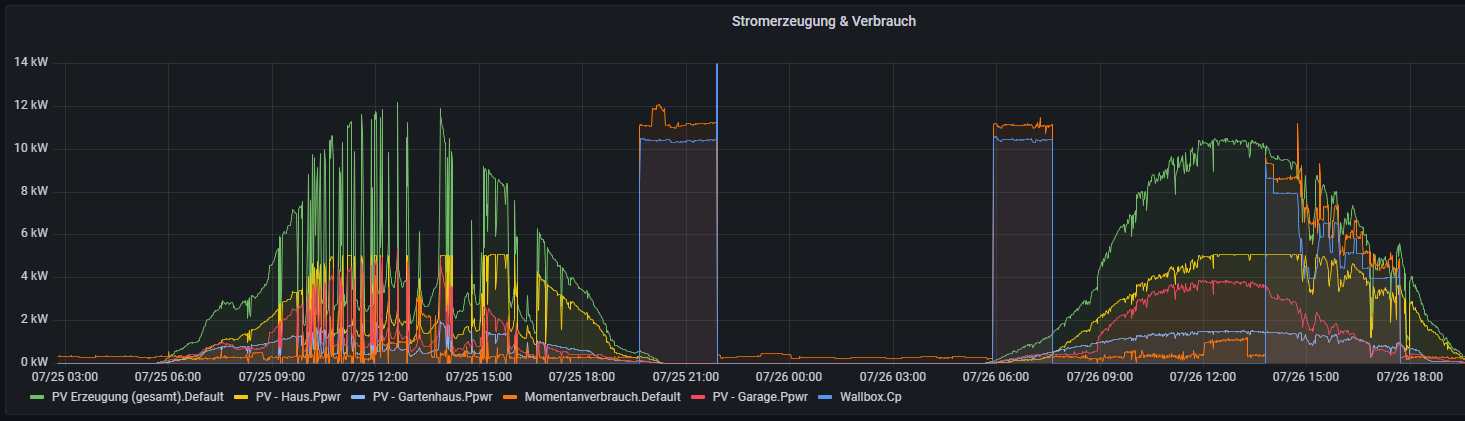

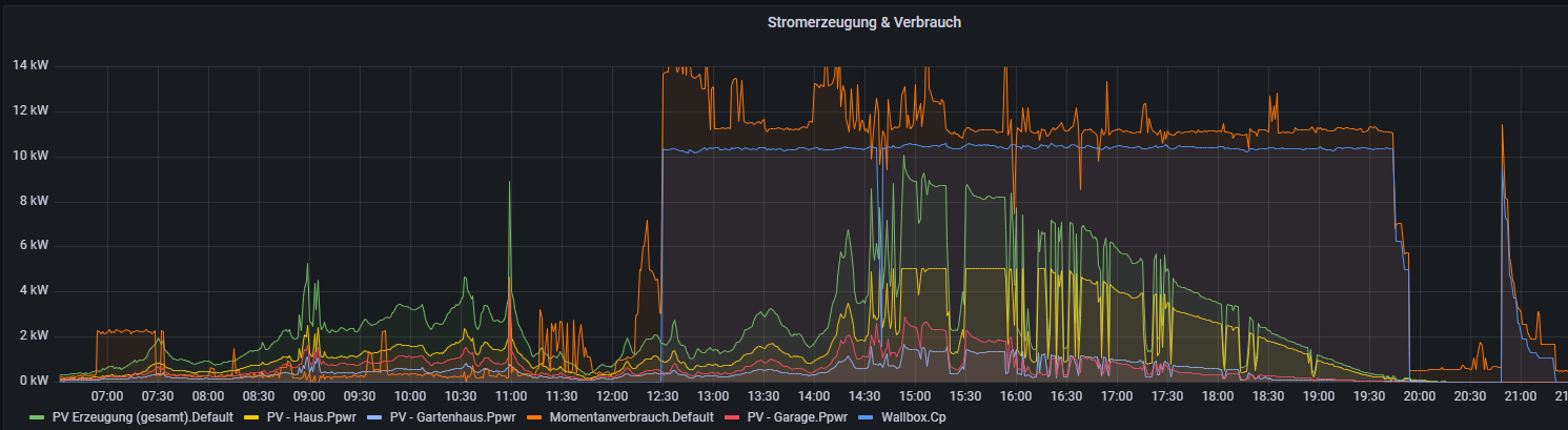

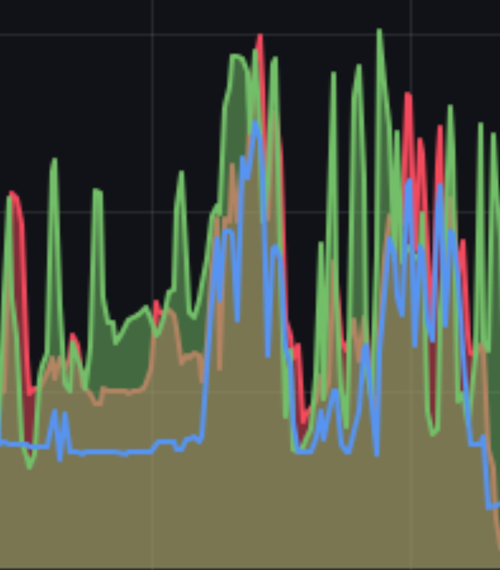

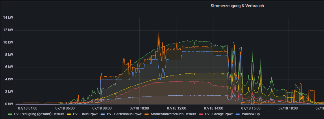

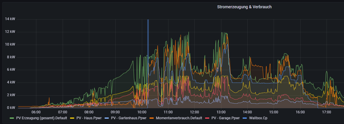

Anbei noch ein paar Ladeverläufe...von "perfekt genutzt" bis "ich muss das Auto 100% volladen wegen langer Fahrt am nächsten Tag" :P
