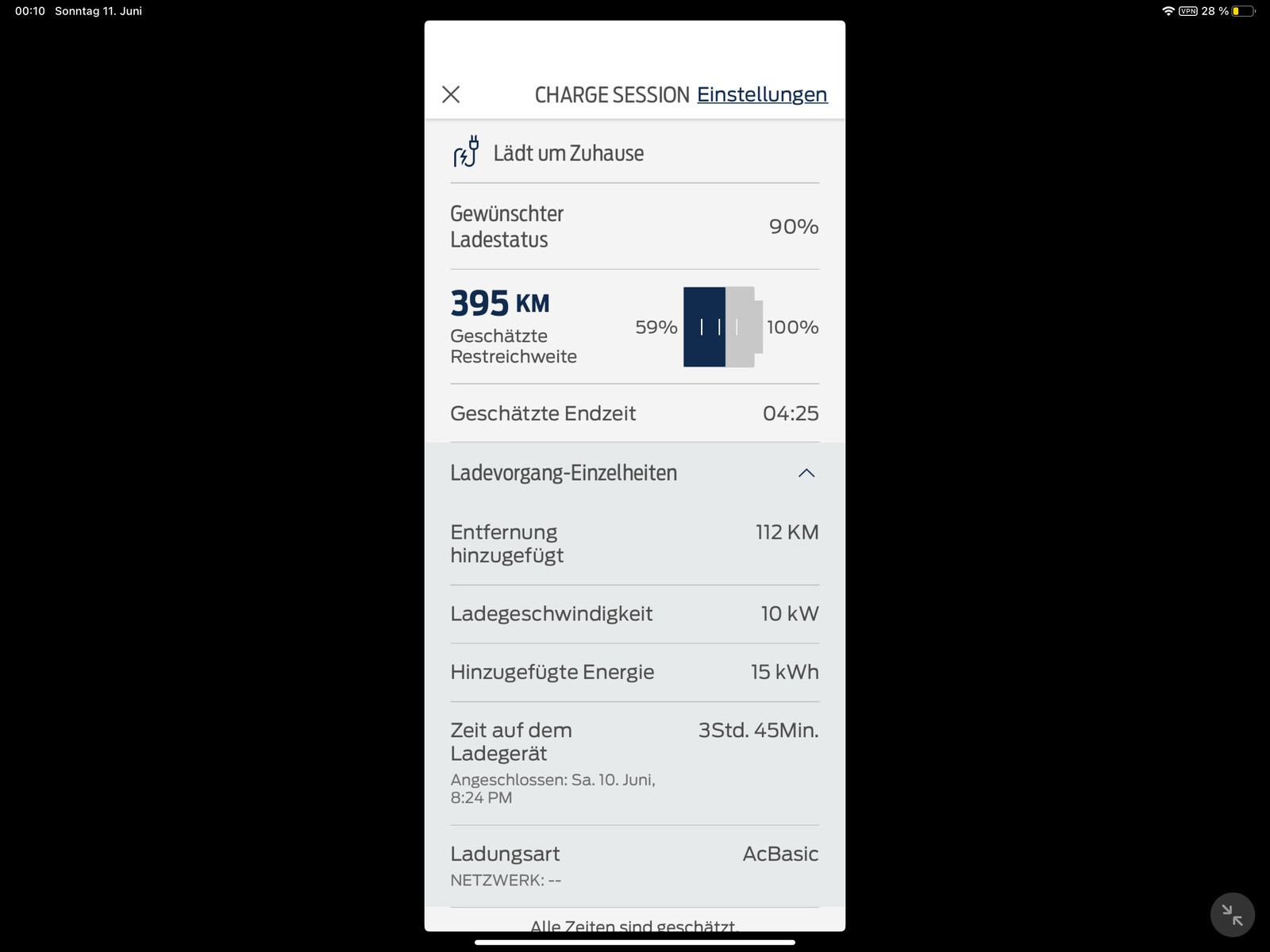

mir ist heute aufgefallen, dass beim Laden an der eigenen Wallbox die eigentlich eben 11KW liefert, der MME leider nur 9KW zieht... beim Tesla hatte das immer gestimmt. Oder spinnt meine Wallbox? Wie kann ich das "diagnostizieren"? :?:
kleines Update: bei einem SOC von 64% ist er auf 10KW gesprungen. Es wäre schön, die genaue Ampere und Volt-Zahlen zu sehen, aber es scheint mit schwankungen im Netz / Haus zusammenzuhängen...

Habe ich momentan auch so mit den 9 KW Ladeleistung, hatte früher schon 10-11 KW an derselben Box gesehen.
Evtl. eine Änderung in der Software der Box (Ford)?
Box hat auch neue Optik in der App.

Habe die Wallbox von Ford. Habe mir aber einen eigenständigen Zähler für die Box einbauen lassen.
Danach zieht die Wallbox 10,6 Kw. aus dem Netz. Die Ford -App. zeigt mir auch 9kw als Ladeleistung des MME an
Ich gehe davon aus die Diff. ist der ca. 10-15 % tige Ladeverlust beim AC Laden
Meiner lädt gerade - lt. App mit 10kw, lt. Wallbox mit 10,9kw

... an diese Möglichkeit habe ich auch schon gedacht, die "alte" Optik der App zeigte meist auch 10,6 - 10,8 KW an.
Danke für die Bestätigung!
Bei mir wird in der Software von ABL (auch) nur 9kw angezeigt wenn ich 3 Phasig aus dem Netz lade.
