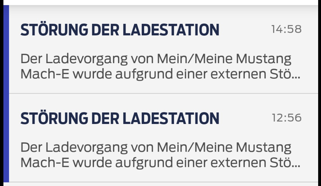

Diesselbe Meldung hatte ich die Tage auch in der App, allerdings ohne dass das Auto mit einer Ladestation verbunden gewesen war!?
Edit:
Laden an Wallbox hat trotz Fehlermeldung in App funktioniert!

... weshalb dann die Meldung "externe Störung"?

Ich wollte nochmal betonen, dass ich genau den selben Fehler hatte und nirgendwo mehr AC-Laden konnte (immer selber Fehler mit rotem Kreis), und meine Werkstatt hat keinerlei Hardware getauscht! Laut deren Aussage nur Software Updates für eine Handvoll Module.
Das wird wie bei Windoof sein. Was dort als manchmal als Fehlermeldung gezeigt wird, hat oftmals auch nicht direkt was mit dem Fehler selbst zu tun.
Was mir gerade einfällt - kann das auch ein Softwareproblem sein?

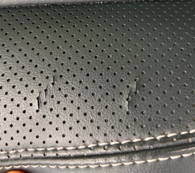

Bist Du Dir da sicher? Nachdem meine Garantie abgelaufen ist hab ich fast jeden Tag Angst das was kaputt geht. So jat jetzt, 2 Wochen nach der Garantie, das Sitzpolster Fahrerseitig angefangen Risse zu bekommen.
Der Ac/Dc Wandler ist ein HV Bauteil somit 8 Jahre
Bei mir war das genauso und ich habe meinen Händler überredet einen Kulanzantrag zu stellen. Ich habe dann von Ford einen Gutschein in Höhe der Reparaturkosten bekommen.... ausprobieren!
War bei mir ebenso.... Mein Händler hat Kulanzantrag gestellt und ich habe von Ford einen Gutschein in Höhe der Reparaturkosten bekommen.....
