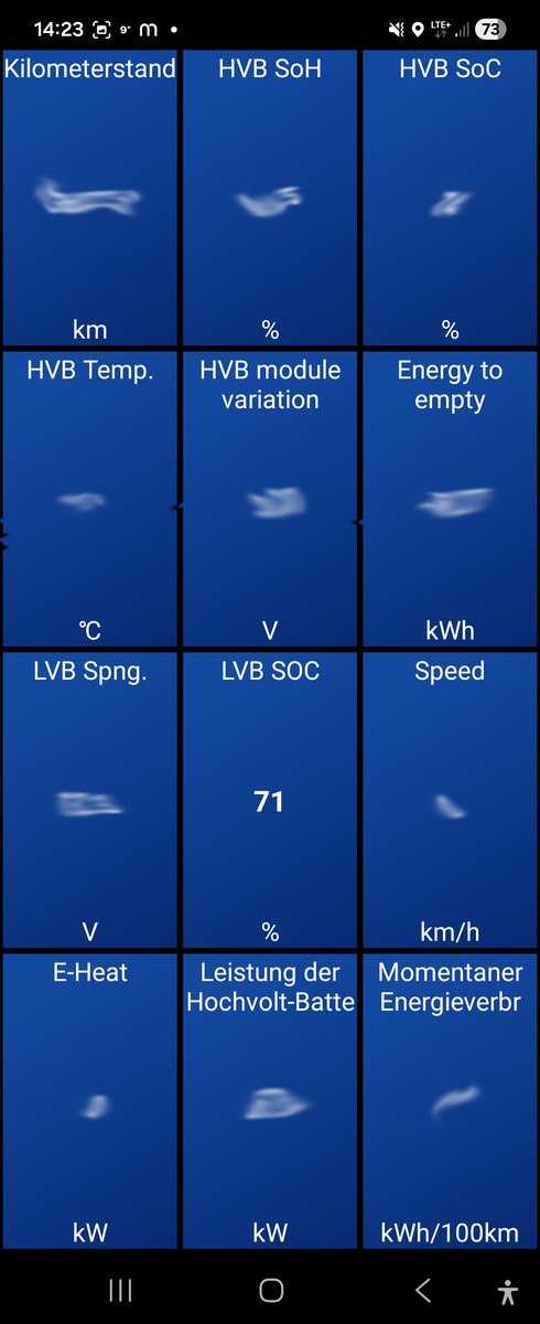

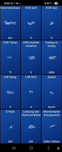

Wahnsinn wie man veräppelt wird. Im grunde wird die 12v Batterie fast immer mitgeladen sobald der Mustang an ist. Im Sommer mal a bissal weniger aber
im Winter jetzt eigentlich immer wenn ich auf mein Display schau.
Auf dem Bild sieht man es ganz schön denk ich.

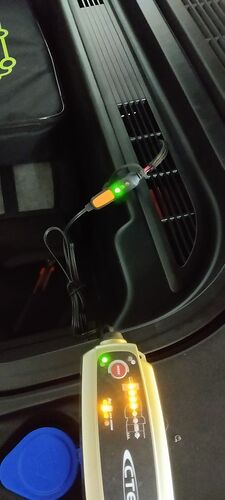

Hab ich bei mir umgesetzt. Hab ja einen mit Produktionsdatum 05/21 und am Anfang wurde die 12V Batterie noch nicht im Stand nachgeladen. Nachdem ich dann die Batterie das zweite Mal extern nachladen musste, hab ich mir einen Adapter von CTek gekauft und eingebaut. Jetzt könnte ich meinen CTek Lader einfach anstecken ohne etwas ausbauen zu müssen. Frunk auf, anstecken, nachladen und fertig. Allerdings hab ich es seit dem Update nicht mehr gebraucht.
Was ist das denn für ein Adapter, lässt der sich nach außen in den Frunk erreichbar führen, ohne Löcher in die Verkleidung zu bohren?
Ich habe so einen „Adapter“ auch an meiner Harley dran (die muss ich fast täglich nachladen, sonst verreckt sie🤣), die Adapterkabel werden da mit den Polen der Batterie fest verschraubt, dann führt ein Kabel von der Batterie unter der Sitzbank nach außen, da stecke ich das Ladegerät einfach an…
