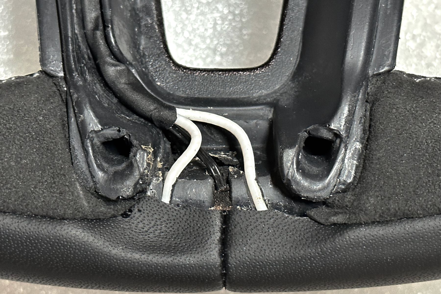

War bei meinem GT auch so , wurde nicht ausreichend warm. Ich habe es reklamiert und habe dann ein neues Lenkrad bekommen - seit dem wird es perfekt warm ! Die Werkstätte konnte es am Anfang auch nicht glauben das da so große Unterschiede in der Heizleistung sind.
Ich habe mir damals die Infos aus dem US Mach-E Forum geholt, dort hatten auch manche Kollegen die schlechte Erwärmung der Lenkradheizung bemängelt. Das Problem ist das im Lenkrad der Sensor für die Heizung nicht korrekt positioniert ist. Das schwarze in der Mitte ist das Sensorkabel, wenn das nicht korrekt positioniert ist stimmt die Heizleistung nicht...
