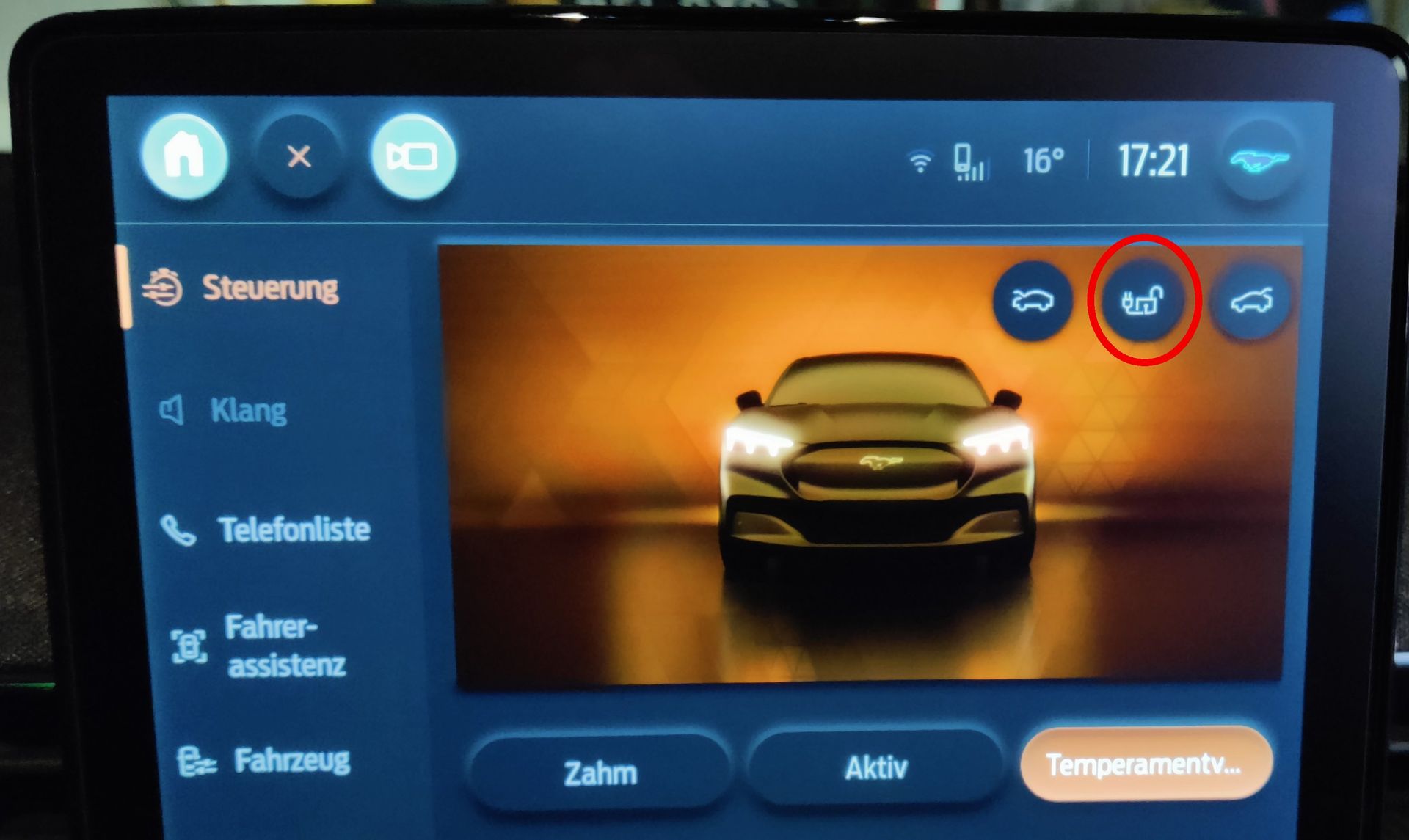

hatte mein Sohn bei seinem auch letztens, er sagte mir er hätte das über den Touchscreen frei bekommen.
Werde ihn heute Abend mal fragen wo er das gemacht hat und ein Bild posten

so, habe gerade Bildchen geschossen.
die 100g Blätter könnt ihr euch sparen für die manuelle Entriegeltung
einfach im Display euren Fahrmodi Screen mal kurz beäugen, dort ist der manuelle release Button auch
Gab es den früher auch schon? Ist mir noch gar nicht aufgefallen.
Gab es schon immer sah vorher nur was anders aus 😉

Stellt sich noch die Frage, ob dieser Button funzt, wenn der Entriegelungsknopf bei der Ladeklappe versagt.
Braucht ja auch Strom, wenn du weißt, was ich meine.
hatte mein Sohn an seinem ausprobiert, es funzt
ist etwas schwer zu erkennen wenn er nicht gerade lädt, beim laden ist der Button hell ansonsten abgedunkelt
