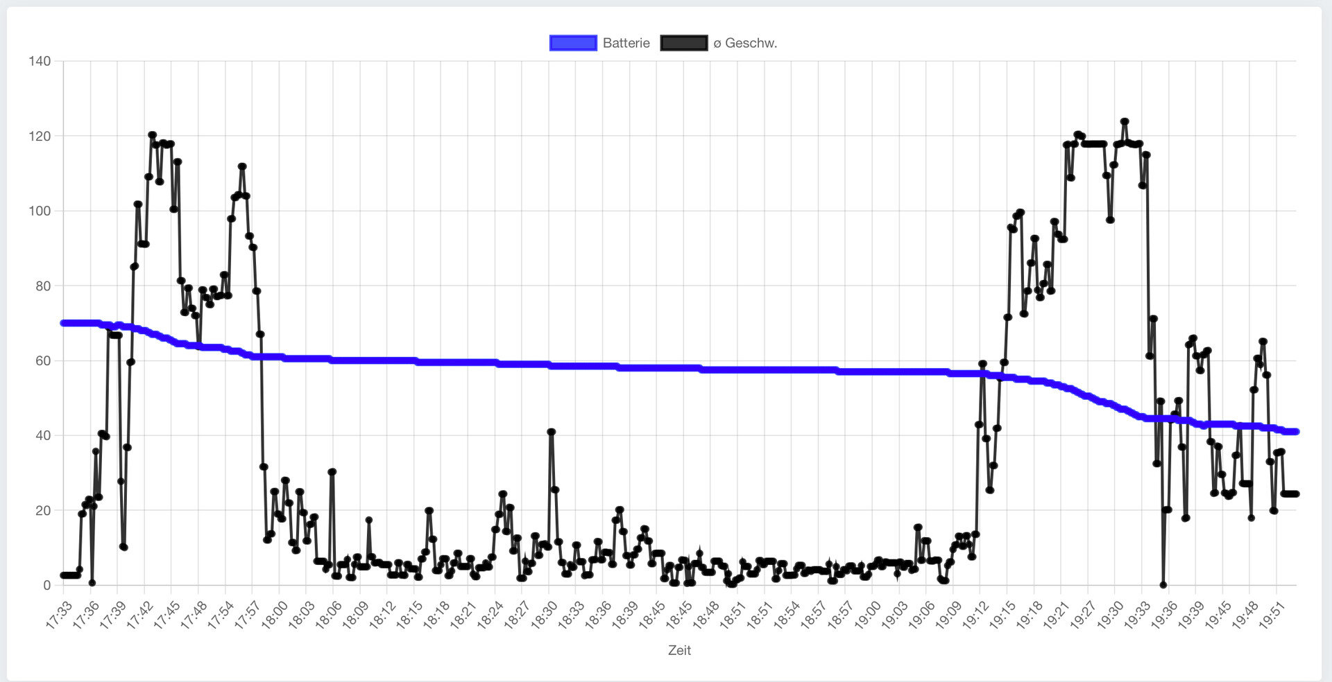

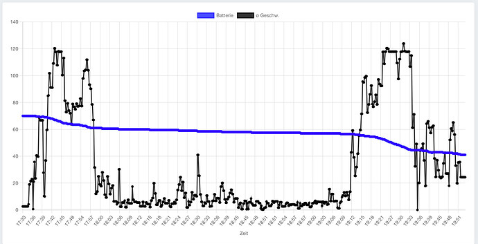

Die Grafik zeigt eine Strecke von 89 km mit Stau. Letzte Teil ist Landstrasse.
