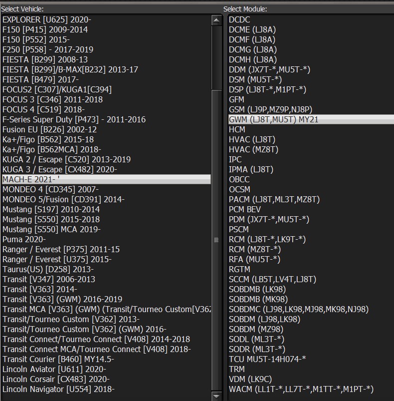

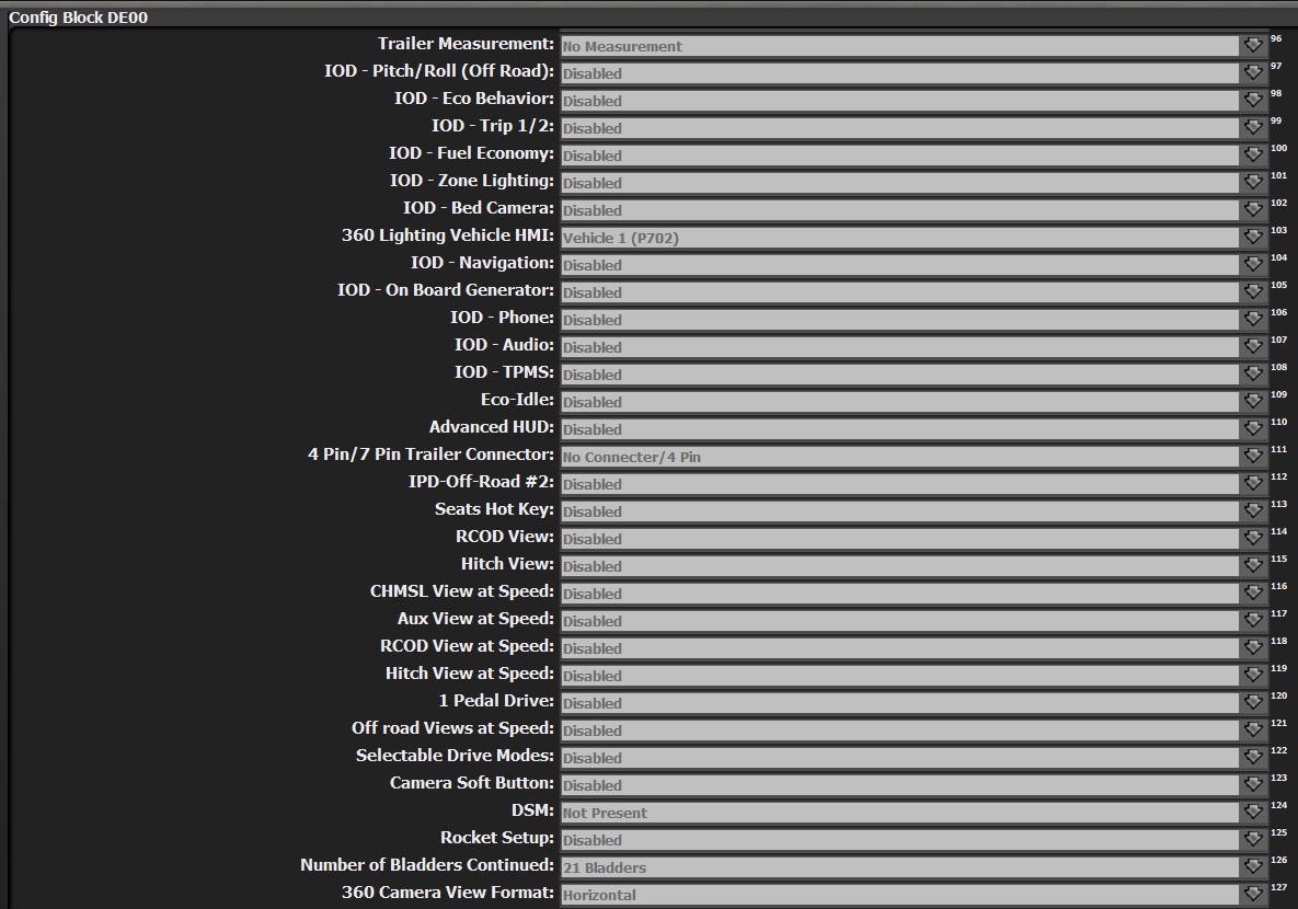

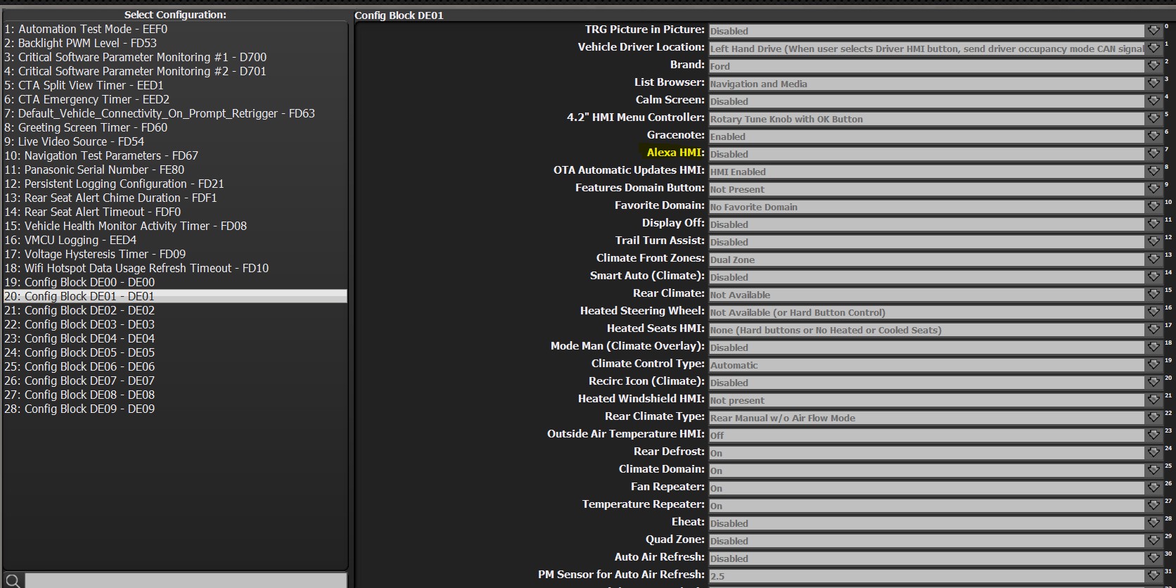

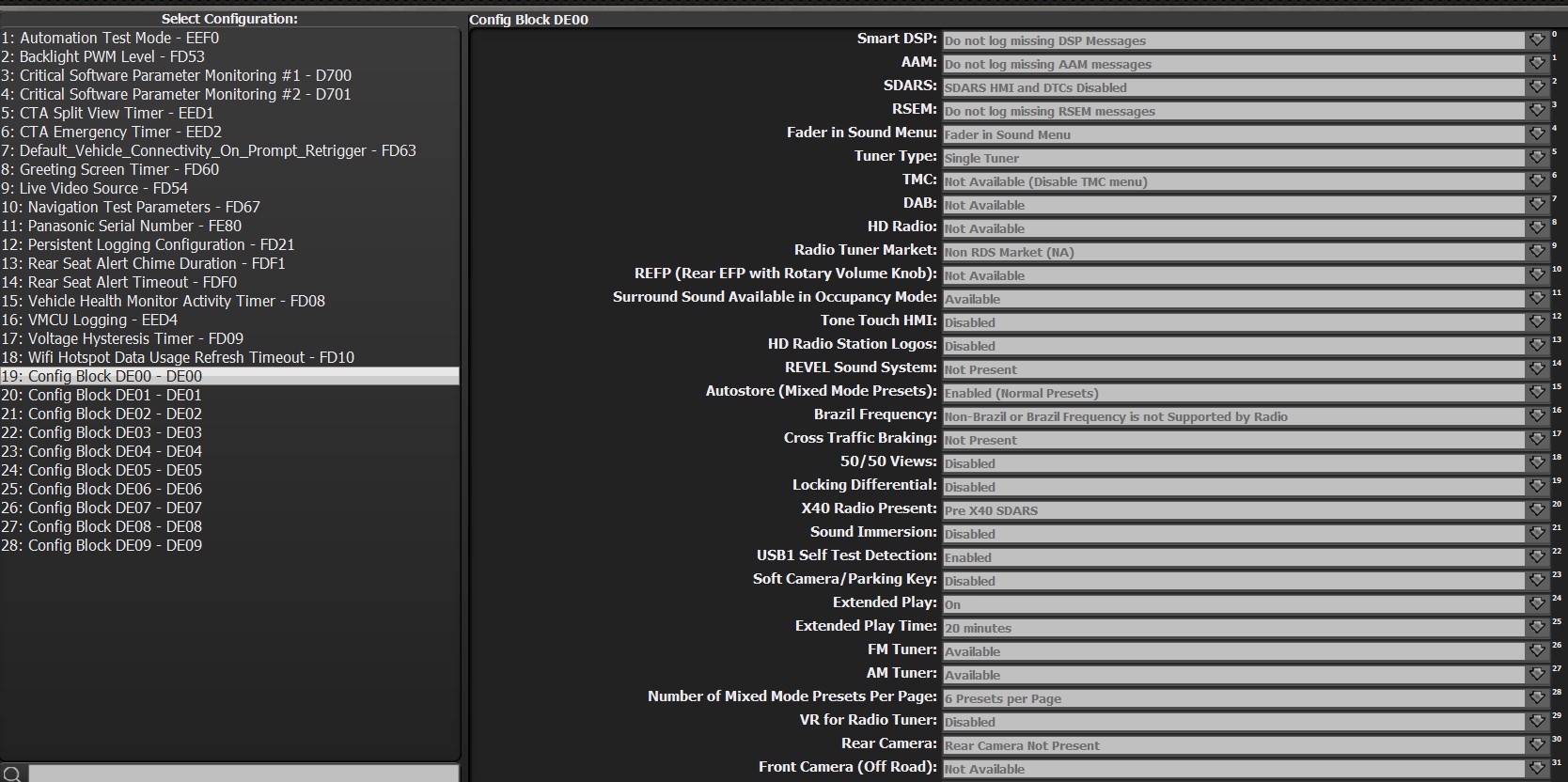

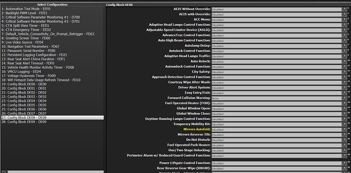

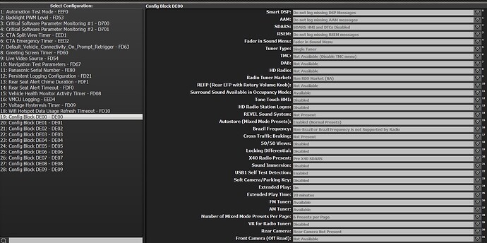

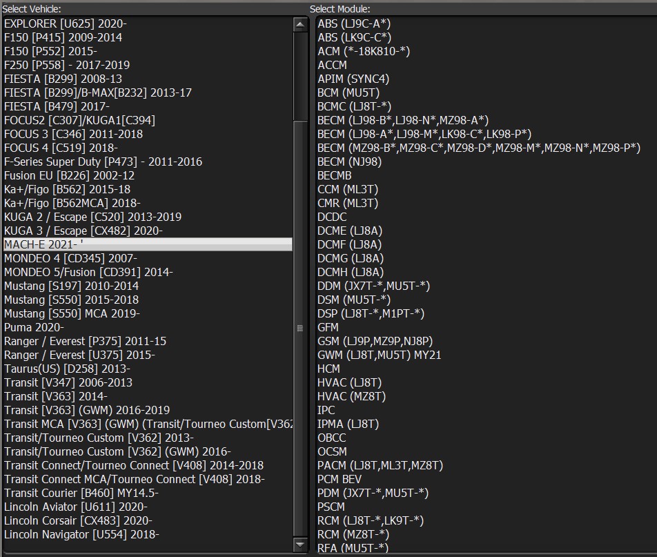

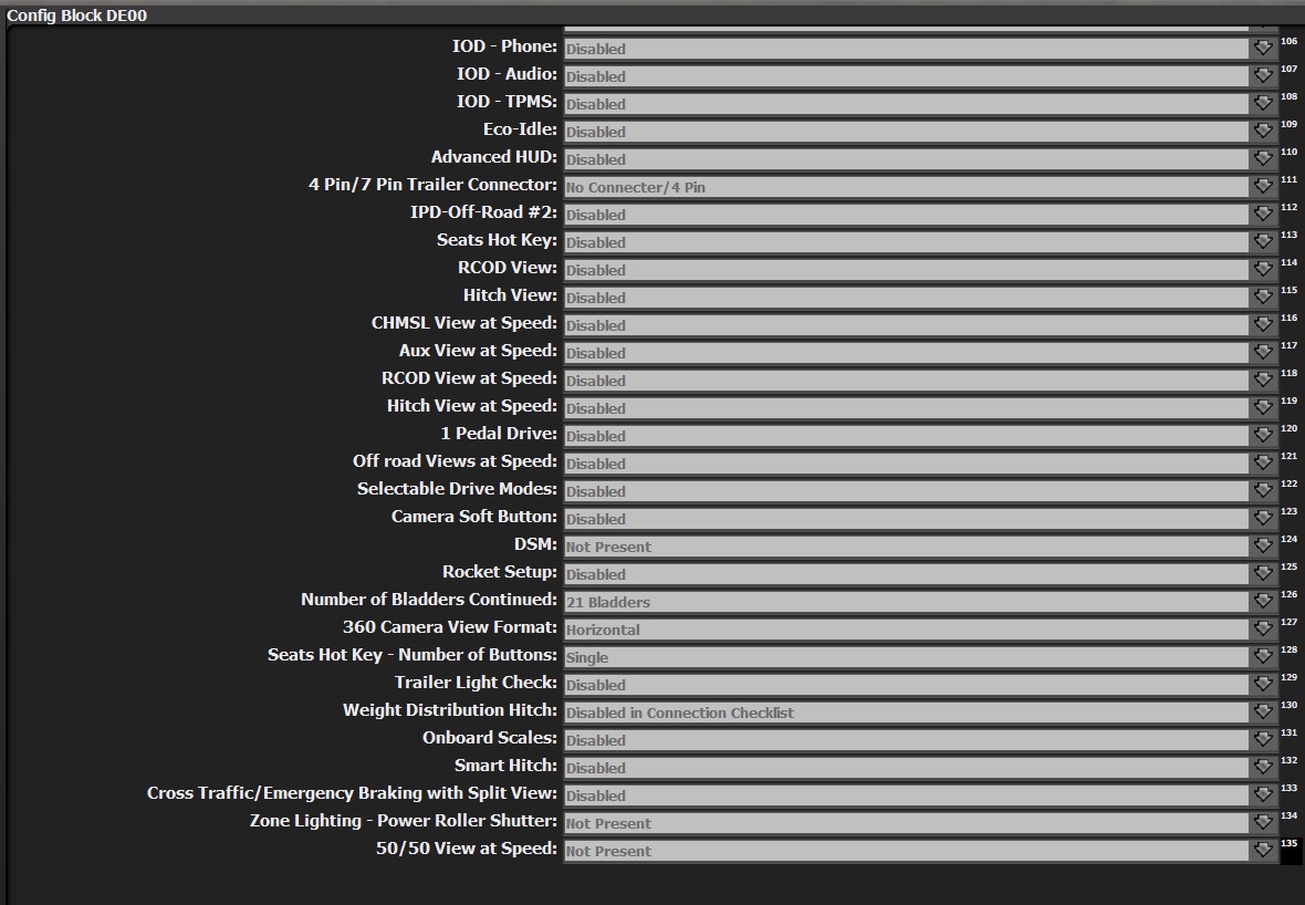

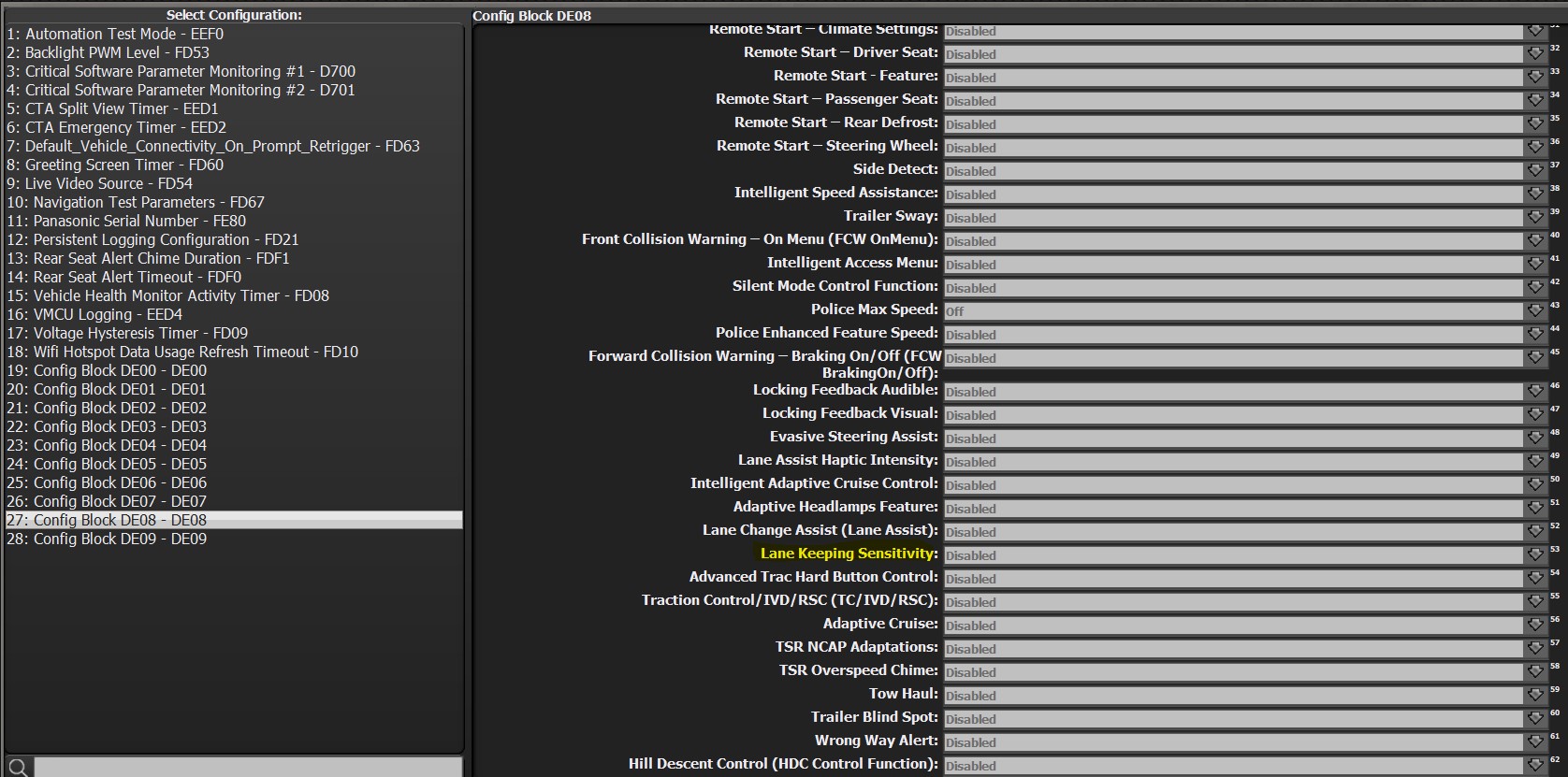

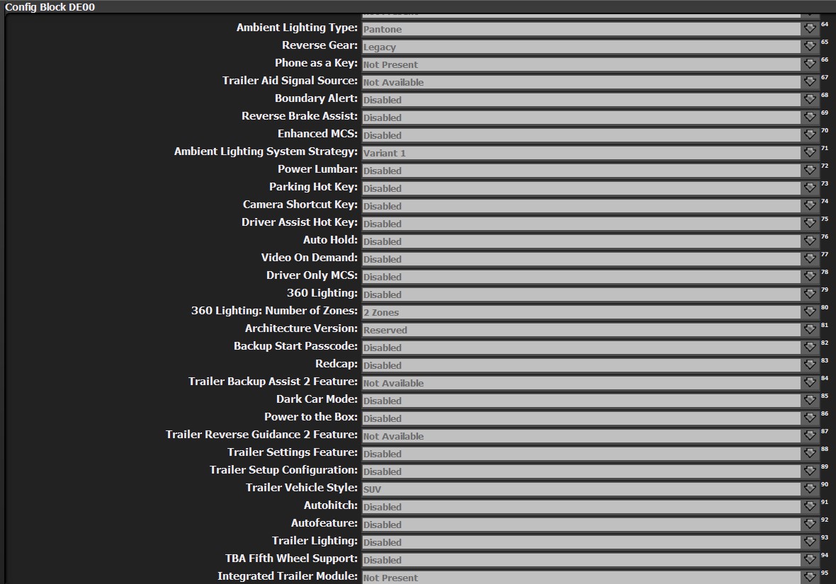

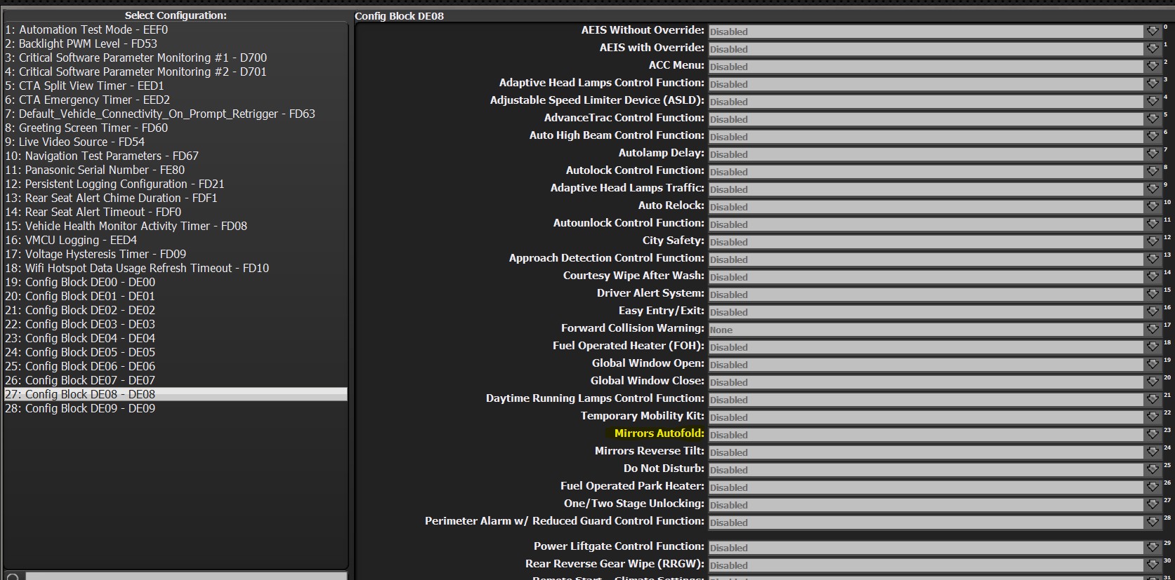

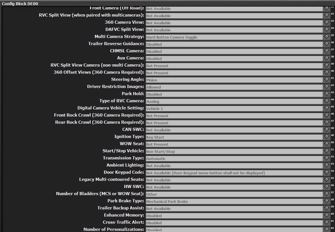

wer UCDS nicht kennt, hier mal ein paar Screenshots von den erreichbaren Modulen und nur einen kleinen Ausschnitt vom APIM (SYNC4)

hihi, wir würden gerne das Tagfahrlicht komplett abschalten (wegen Autokino). Da das ja eigentlich nicht machbar ist, war die Idee das mit so einem Tool abzuschalten.
Wir haben im Internet ein Beispiel für einen Focus gefunden, wo man so einen zusätzlichen Eintrag im Menü freischalten konnte (mit Forscan), wo man das Tagfahrlicht dann ein und ausschalten konnte. Weiß jemand ob das beim Mach-E und dem Sync 4 auch geht?
Laut den Screenshots APIM Overview 7 vom UCDS gibts ja einen Eintrag: "Daytime Running Lambs Control Funktion" könnte mir vorstellen dass das dann dem Sync 4 auch einen zusätzlichen Eintrag hinzufügt. Das wäre nämlich super weil sämtliche Kotflügelschoner komischerweise nicht am Mach-E haften...
