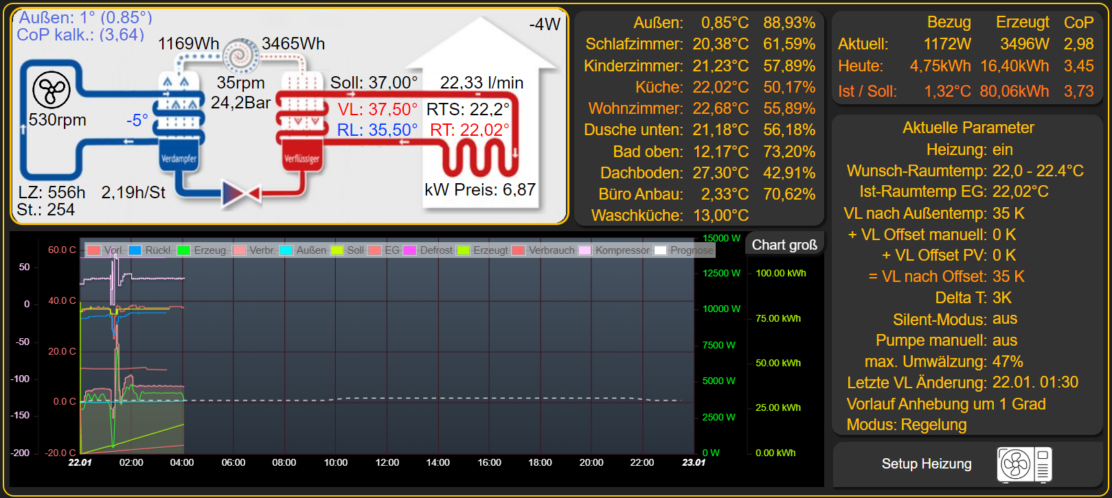

Dashboard:

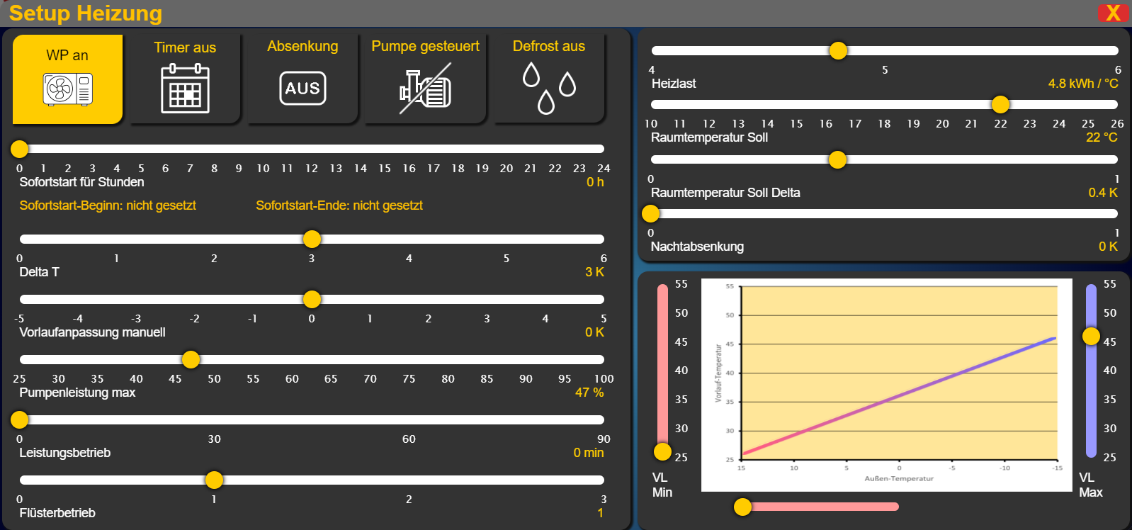

Steuerung:

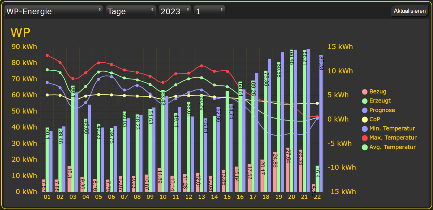

und Auswertungen:
Nur WP

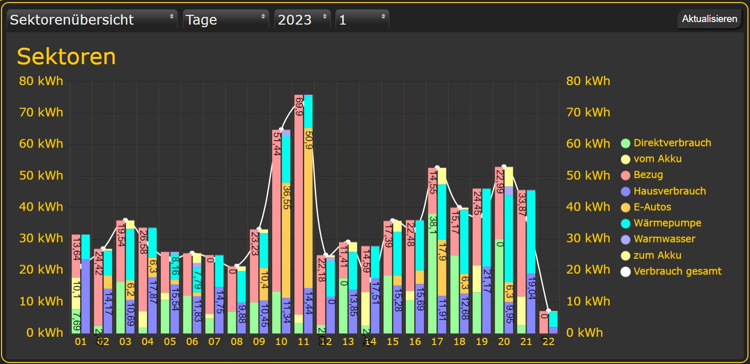

und nach Sektoren:

Ne, ganz so offen ist es nicht. Aber da bin ich auch gar nicht so böse drum. Die modernen WPs sind da ziemlich eigen und anfälig, wenn man da was falsch macht. Z.B. Steuert man den Verdichter zu schnell runter und das variable Entspannungsventil kommt nicht nach, könnte es passieren, dass Flüssigkeit in den Verdichter kommt und das mag der gar nicht und stirbt. Ich steuere im Grunde nur die Vorlauftemperatur, dazu orientiere ich mich an der Heizkurve, darf kann diese Temperatur aber um +-3 Grad anpassen. Zudem nehme ich Einfluss auf die Durchflussleistung der Umwälzpumpe. Den Rest überlasse ich der integrierten Steuerung. Wobei ich auch da eine Routine drin habe die der Steuerung "hilft" den Zielvorlauf auch wirklich zu erreichen. Ist der Istvorlauf z.B. länger als 5 Minuten mindestens 1xGrad über/unter dem Soll, wird der Sollvorlauf gesenkt/angehoben, bis der Istvorlauf wieder auf Kurs ist.
