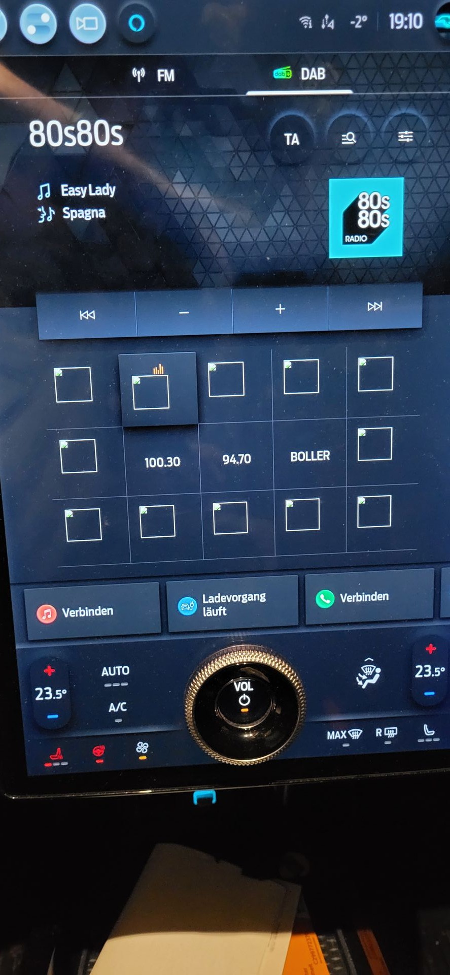

Hallo Gemeinde!
Ich habe schon mehrfach das Display neu gestartet. Nützt aber alles nichts. Ich habe nur noch dieses Bild egal was ich mache. Liegt das am letzten Update und hat noch jemand das Problem?
hatte ich ähnlich, habe dann lange auf die Taste gedrückt bis der Sendername und auch das Logo wieder sichtbar war. Taste nicht loslassen bis das Logo auch erscheint, draufbleiben ..
ist banal und ich trau es mich kaum zu bezweifeln aber hast Du mal kontrolliert, ob das richtige Profil eingestellt ist?
Du meinst das Fahrer-Profil? JA, habe nur eins
Welche Taste?
Jemand hatte mal geschrieben, dass er das Profil mal gewechselt hat, obwohl er auch nur eins hatte. Quasi einmal P2 und dann wieder auf P1.
Bei mir konnte ich die Logos wieder Sichtbar machen ,indem ich den Radiosender nochmals abgespeichert habe .
Mfg viel Glück
Zitat von Concorde
Welche Taste?
Die Senderspeicher Taste, den Button wo der Sender abgespeichert ist
ja
Ich hatte das Glück der Wiederkehr, als ich die Zeilenanzahl mal auf 5 stellte; Neustart; zurück auf 3 Zeilen wechseln; erneuter Neustart: Und dann war alles wieder da.
Vielen Dank, werde ich ausprobieren!
Das hat bei mir auch funktioniert!
Erst kurz auf die Stelle drücken, an der normalerweise das Logo ist (Um den Sender auszuwählen)
Wenn der Sender zu hören ist, einfach da laaaaaaaaange drücken, wo normalerweise das Senderlogo ist und nach ein paar Sekunden war das Logo wieder da.
Vielen Dank Leute!
Hat funktioniert mit "Taste festhalten" !
Habe allerdings nur 2 Sender wieder rein geholt - ist scheiße Kalt draußen :-D
Der Rest kommt dann morgen dran wenn es im Pony warm ist!

hatte ich auch so heute morgen, alle Sender weg, komisch ist nur dass Sunshine Live kein Senderlogo mehr anzeigt. Werde ich morgen nochmal probieren.
Bei mir funzt es nicht, egal wie lange ich den Finger drauf halte.

Zitat von Concorde
Welche Taste?
Ich hatte das auch.
Du klickst erst kurz auf ein fehlendes Senderlogo, dann wird der Sender gespielt.
Dann lange auf das fehlende Logo klicken. Das speichert den Sender (erneut) an gleicher Stelle, lädt dabei aber das Senderlogo neu und es sollte dann erscheinen.
Ich habe auch was seltsames, seit dem letzten Update - siehe Sig, verschwindet jeden Morgen beim Start eine Reihe der gespeicherten Radiosender. Heute Morgen habe ich nur noch eine Reihe, aber keine Leerkacheln mehr wo ich wieder speichern könnte? Jemand eine Idee?
Gibts in den Einstellungen nicht die Möglichkeit die Anzahl der Reiehn zu bestimmen? Evtl. musste wegen einer Funktionsänderung der Wert initialisiert werden und auf default = 1 gesetzt werden. Ich kann grad leider nicht schauen...
