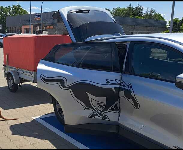

Bin angekommen in Dk
ausführliche Beschreibung folgt nur soviel
1. Ladestop nach 354 km und 5 Stunden bei 7 % Schnitt 22 kwh
Hinfahrt
1 Stopp nach 4:57 und 354 km Rest 7 % Verbrauch 22 kWh
Geladen 68 Kw in 47 Minuten bis auf 83 %
angekommen nach 480 km 7:05 Verbrauch 23 kWh
Rückfahrt nicht ganz voll losgefahren
1 Stopp nach 4:12 und 289 km Rest 8 % Verbrauch 24 kWh
Geladen 65,7 Kw in 45 Minuten bis auf 81 %
angekommen nach 499 km 7:03 24 kWh
Hält man sich so an die 86-90 dann sind wohl 400 km drin
10 km/h mehr macht 10 % mehr Verbrauch
