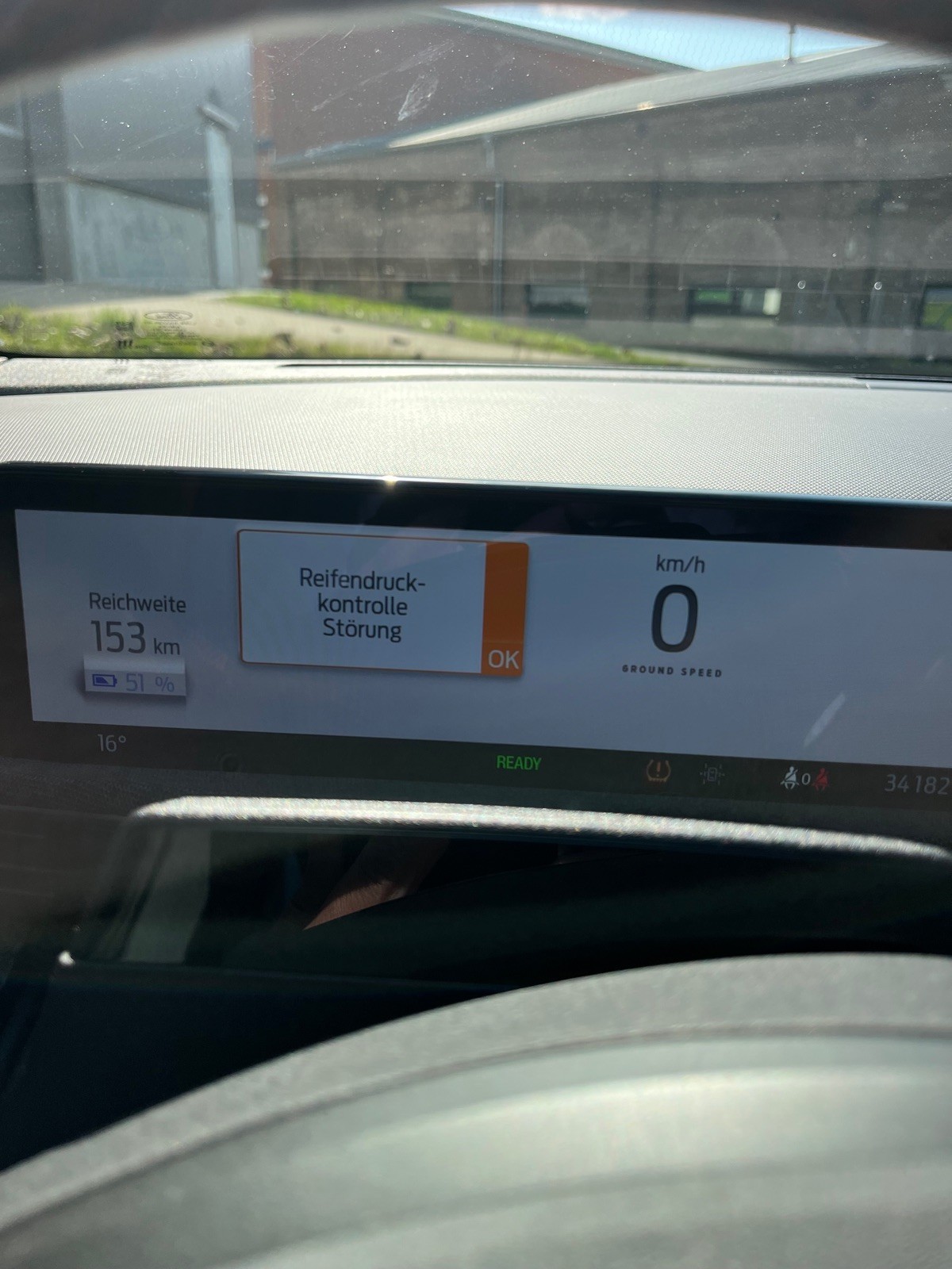

Nach dem Wechsel auf original Sommerreifen bekomm ich plötzlich eine Warnmeldung für die Reifen.
Kann es sein das die Sensoren nach 2 1/2 Jahren schon keinen Saft mehr haben X/? Komischerweise kann ich den Druck zurücksetzen, die angezeigten Werte passen aber nicht. Die Warnmeldung ist dann weg, kommt aber nach ca. 10 km wieder. Neues elektronisches Zubehör oder ähnliches ist keins hinzugekommen.
Über die Suche konnte ich nichts finden vielleicht hatte ja einer von euch schonmal dieses Problem.
Ja, bei meinen Winterreifen sind die Batterien der Sensoren alle schön nacheinander im Abstand von 2-3 Wochen gestorben. Ob ich die Sensoren wechseln lasse oder oder die nächste Saison noch mit der Fehlermeldung fahre, entscheide ich, wenn die Winterräder runterkommen und ich den Reifenzustand richtig beurteilen kann - schließlich berechnet der Reifenhändler (verständlicherweise) zusätzlich auch die kompletten Montagekosten.
Bei mir sind alle Werte weg. Müsste nicht nur 1 Wert verschwinden ❓Alle 4 gleichzeitig halte ich für unwahrscheinlich.
