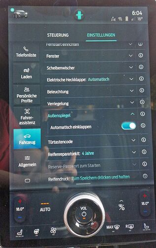

Kannst du bei Gelegenheit ein Screenshot vom
Automenü senden. Bis jetzt scheint dies nur bei dir zu funktioniere. Wäre eine super funktion wenn dies für alle mach e gehen würde.
Mach ich euch gern. Kann aber auch sein das ich die Funktion beim stöbern mittels Forscan unbewusst freigeschaltet habe.
Forscan, also mit Lizenz
Bitteschön
