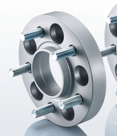

Hat hier jemand so etwas verbauen lassen:
https://shop.ford.de/products/mustang-mach-e-eibach%C2%AE-pro-spacer-kit-spurverbreiterungs-system-4-silber-eloxiert-2020
Wenn ja, sieht man da bei 9mm mehr pro Seite wirklich einen Unterschied?

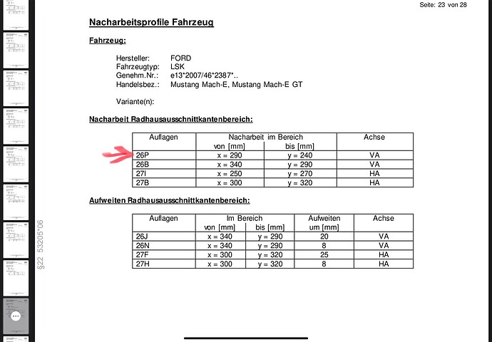

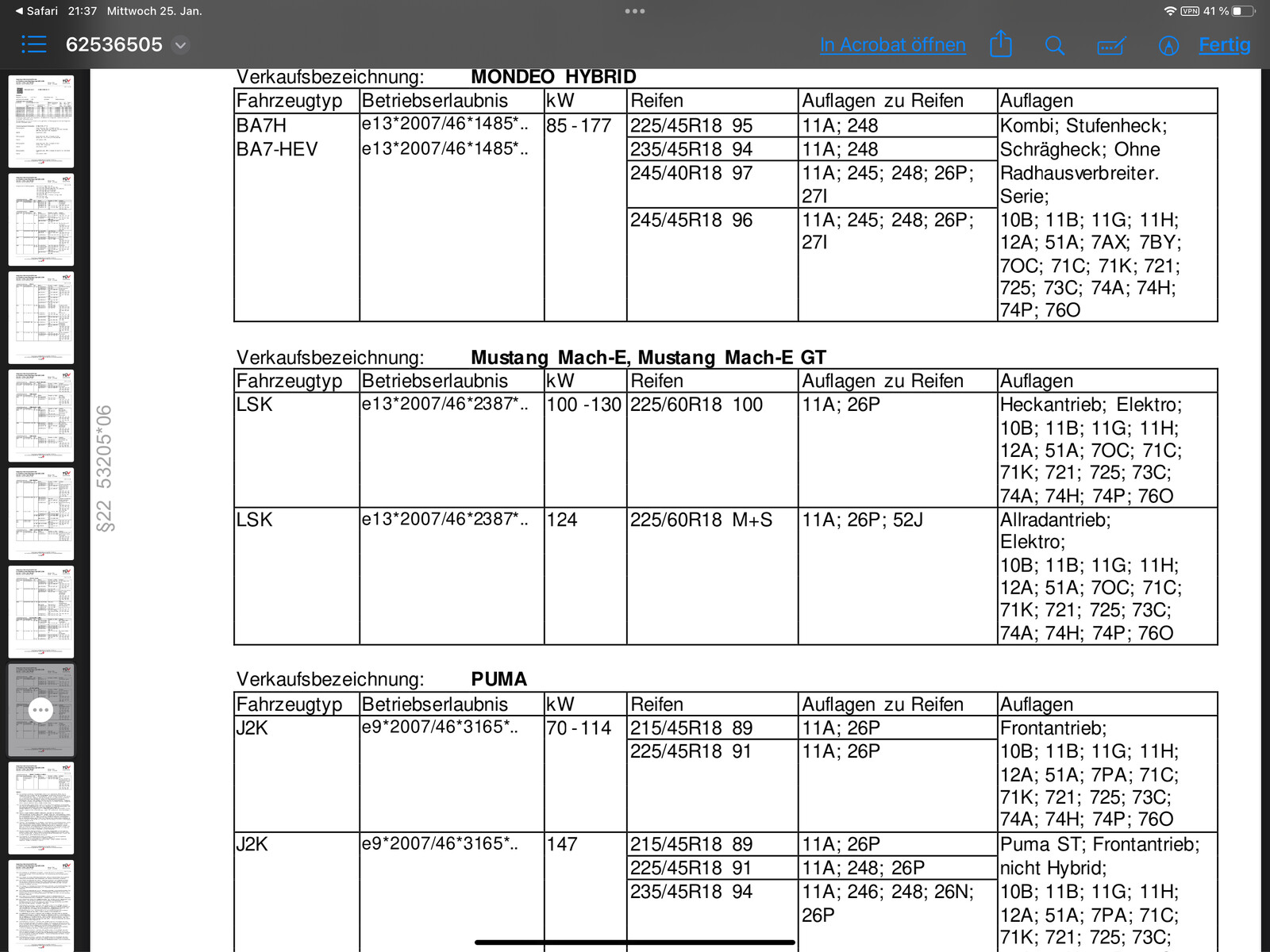

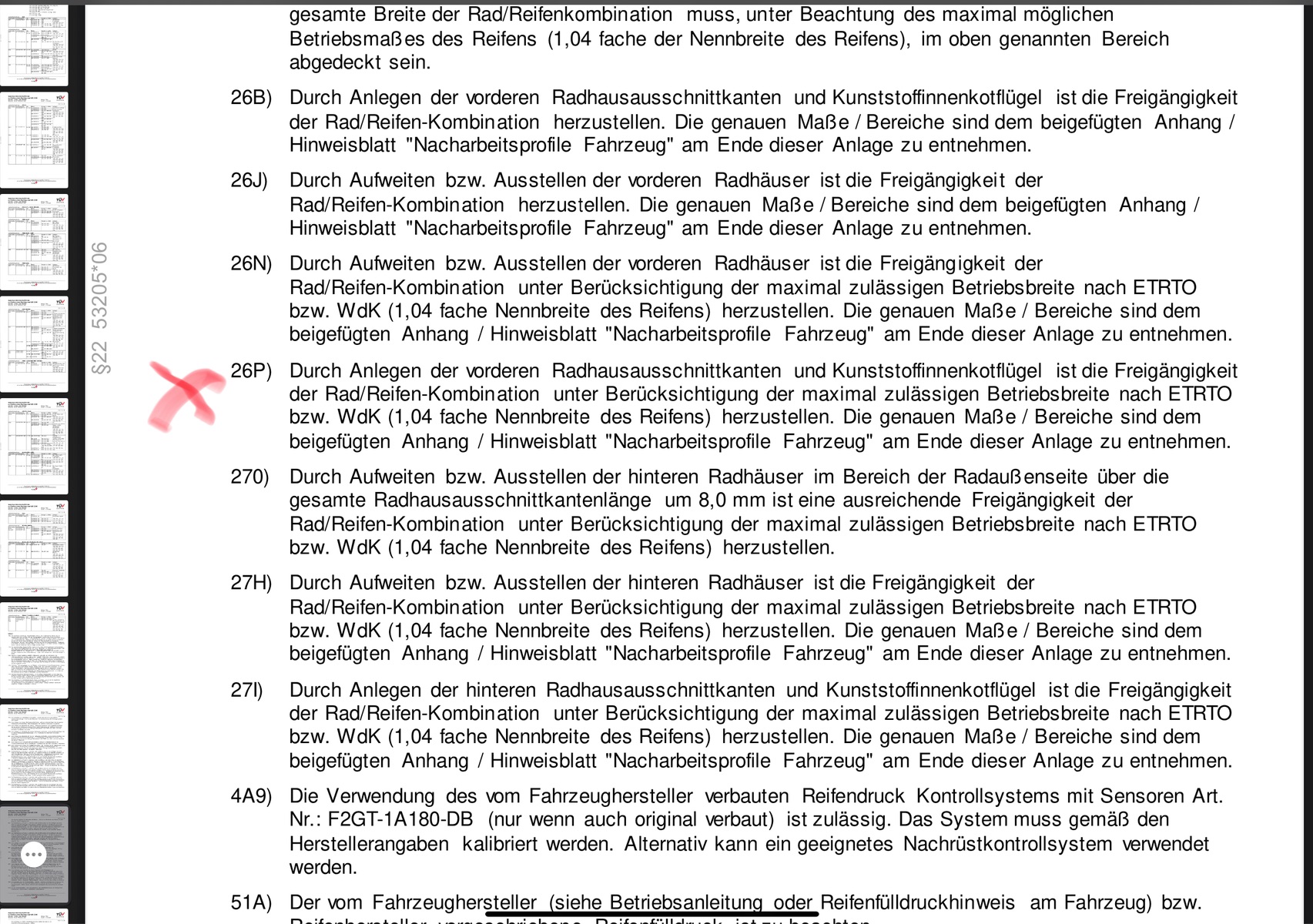

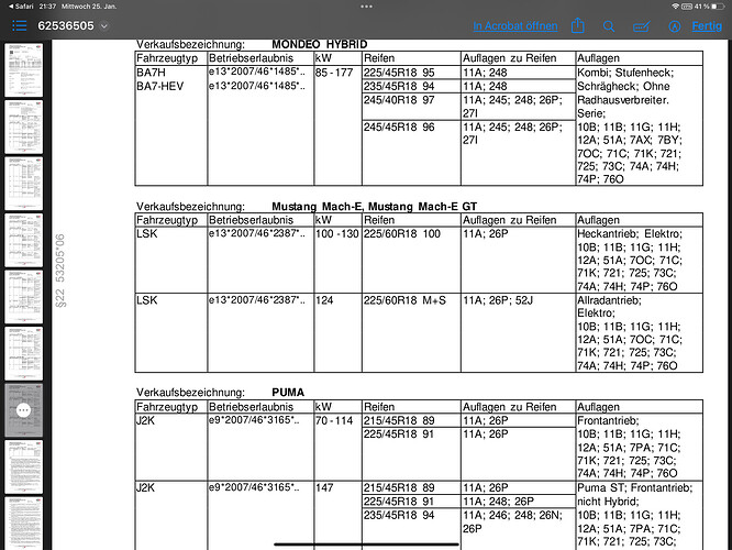

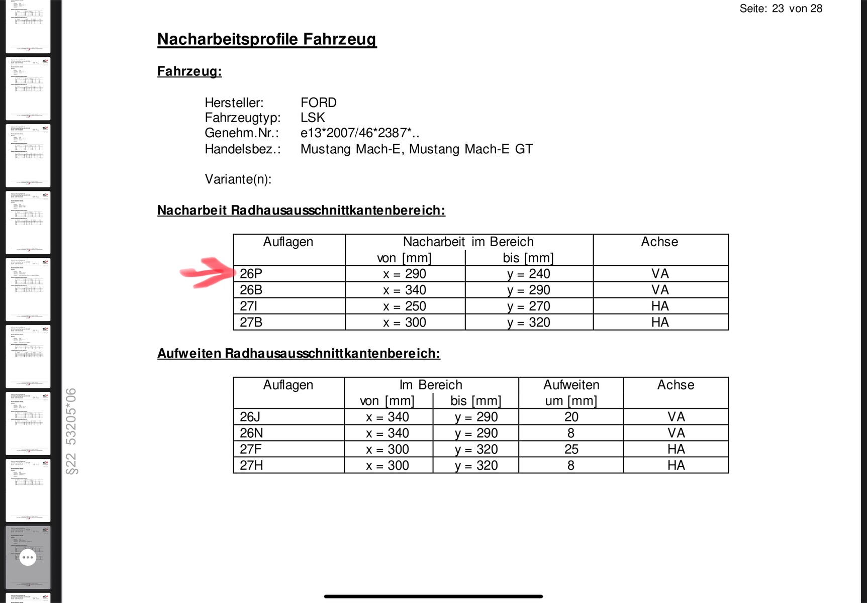

Kennt sich jemand mit den lustigen Auflagen für Felgen aus, denn ich verstehe nicht so ganz, was diese Auflage zu bedeuten hat:
Hat jemand ne Ahnung, was das für „Nacharbeiten“ sein müssen?
Gehe davon aus, dass gebördelt werden muss und evtl ausschneiden der Radhausinnenverkleidung.
Ja, so sehe ich das auch.
meine haben ein Gutachten, da ist lediglich an der Vorderachse auf 30 Grad eine Radabdeckung erforderlich , gibt es auch von Eibach ca. 20 EUR, damit nur TÜV abnahme ca. 50 EUR

Die Platten werden einfach auf die vorhandenen Bolzen aufgeschraubt und haben für die Radaufnahme feste Bolzen.
