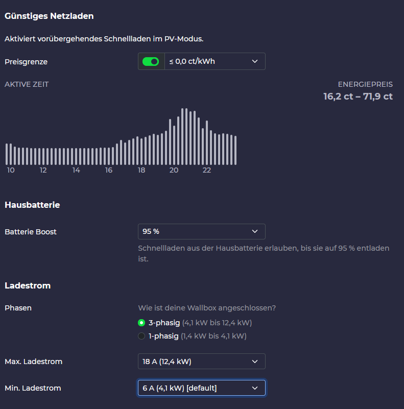

Funktioniert bei mir Immer. Nur keine Umschaltung 1p und 3p. KAnn meine Heidelberger scheinbar nicht. Ich bekomme die Fehlermeldung nur wenn ich die default werte ändere.
