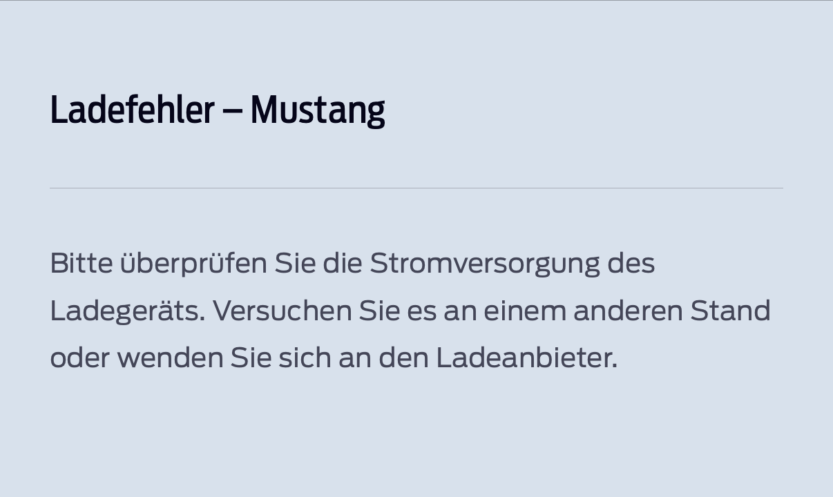

Die Fehlermeldung lautet seit heute
“Ladefehler - Mustang“
Wegen eines Rückrufs war ich auch beim Händler und konnte fragen. Kommt bekannt vor, aber beim Abholen hatte er auch keine weiteren Erkenntnisse.
Gibt es die Mailadresse für EVs noch? Da gab es doch mal was, als die Updates bei einigen hingen…
Überschussladen ist aktuell quasi unmöglich 🤬

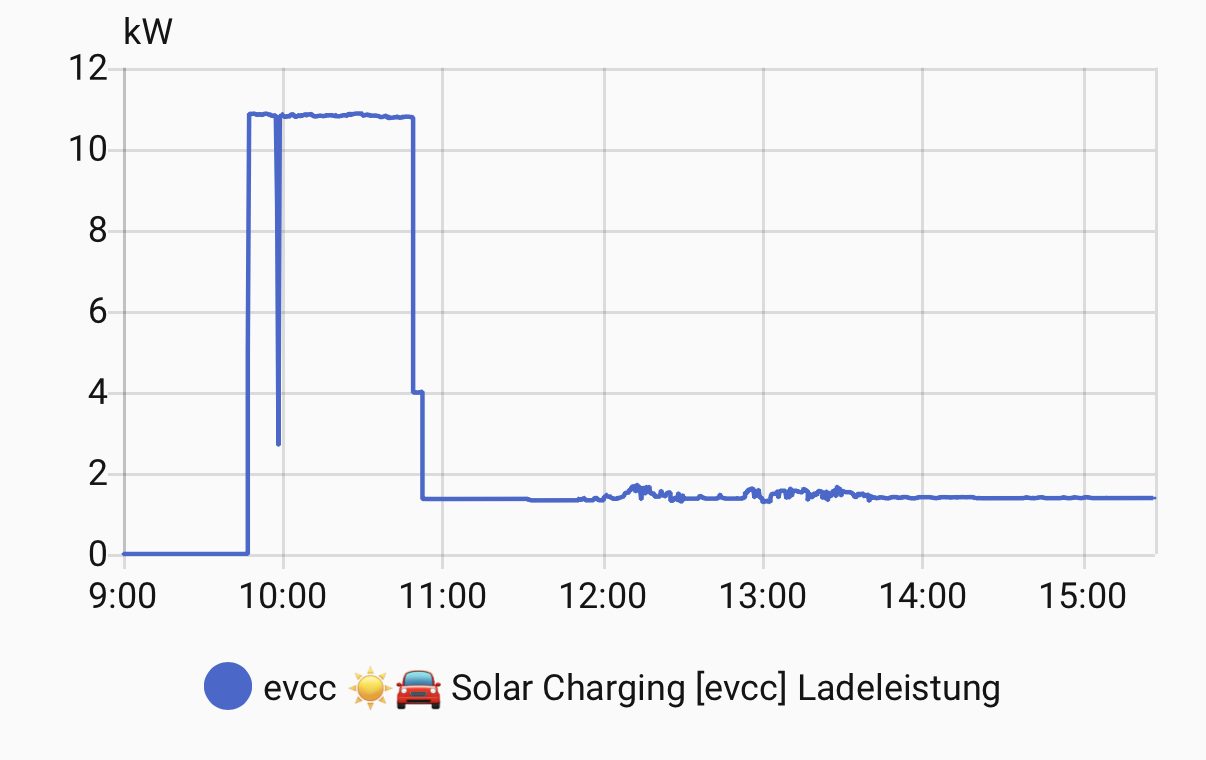

Zum Überschussladen nutze ich evcc. Endlich lassen sich während des Ladevorgangs wieder Daten von Ford auslesen - das ging ja ebenfalls ewig nicht.
Meine Einstellung für den Mustang ist aktuell Minimum 40% SoC - bis dahin lädt er mit 11kW. Danach Min+PV: Dauerhaft mindestens 1.4kW. Somit wird der Vorgang nicht unterbrochen, aber auch nicht ausschließlich Überschuss geladen.
Danke für den Hinweis auf Min+PV - daran hatte ich gar nicht gedacht.
Ich höre dann das Relais in der Wallbox schalten, aber das Auto schaltet dann ab ;(
Ist also erst mal leider keine Lösung.
Kann gerade noch mal bestätigen, dass es bei mir klappt. Beim Mustang startet evcc mit Min+PV und Mindestladung hatte ich auf 60%. Sobald die erreicht waren, ging Leistung von 11kW auf 1,4kW runter bzw. je nach Überschuss etwas mehr.
