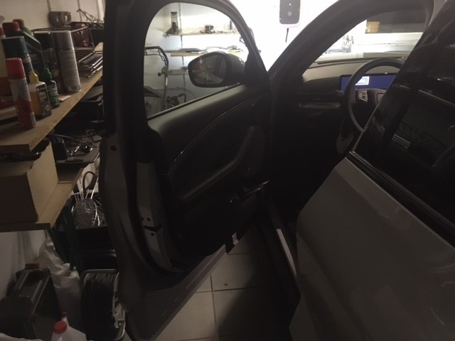

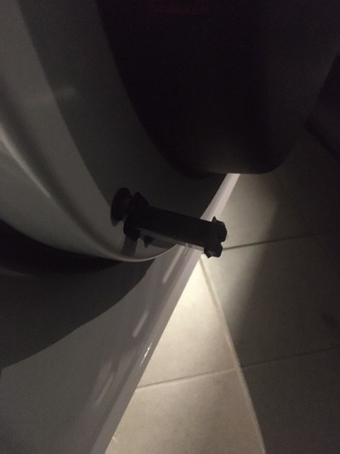

Habs heute morgen mal fotografiert.
Also bei der Entfernung sollte der Bolzen auf jeden Fall drin sein.
Ist der Bolzen schwergängig, also hört der sich beim Öffnen anders an als bei den anderen Türen?
Das Problem scheint ja nur an der Fahrertür zu sein, oder?
Ist mir bis jetzt nur an der Fahrertür aufgefallen. Heute hatte ich es heut morgen in der Garage, da sind die Bilder her, da war er schon lange aussen.
