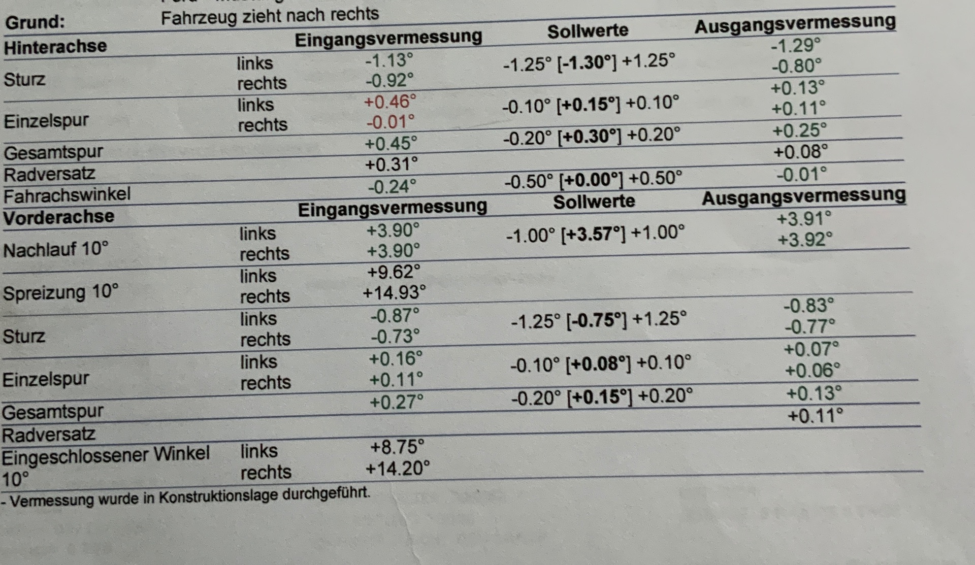

"Heute beim Abholen wurde mir mitgeteilt, dass die Achsen zu meinen Kostenlasten vermessen wurden und dabei festgestellt, dass die Spur der Hinterache (Antriebsachse) verstellt war…"
Kann daran nichts Verwerfliches und "Dummes" seitens des Händlers finden...
Daraus gemacht wird jetzt "der dämliche Händler hat die Hinterachse vermessen, obwohl das Lenkrad schief steht." :!:
Aber so funktioniert eine "Diskussion" in Foren...
Ach Leute, bleibt doch bitte freundlich miteinander…
Ich kann nur wiedergeben, was mir der Servicemann erläuterte - und er erklärte mir, dass die Hinterachse als Antriebsachse die entscheidende für den Geradeauslauf wäre…deswegen habe mich auf die Hinterachse konzentriert (ich habe davon Null Ahnung!), nach dem Protokoll wurden beide Achsen vermessen.
Das sagt das Protokoll:
Fakt ist, die Lenkradstellung ist unverändert, das Auto zieht bei gerade Stellung des Lenkrades nach rechts…
Wenn er die Spur vermisst und vorne keine Abweichungen feststellt, kann er auch nichts verstellen.
Wie schon anderweitig geschrieben, hier könnte nur ein "Versetzen" des Lenkrades helfen. Allerdings keine Ahnung wie feingliedrig der Zahnkranz da beim Mach E ist. Kann sein das ist zu grob und aus einer leichten Linksstellung wird eine Rechtsstellung oder umgedreht.

... er erklärte mir, dass die Hinterachse als Antriebsachse die entscheidende für den Geradeauslauf wäre…deswegen habe mich auf die Hinterachse konzentriert (ich habe davon Null Ahnung!), nach dem Protokoll wurden beide Achsen vermessen.
Kann gut sein, dass ich irgendwas überlesen habe. Korrigiere mich aber beanstandest hattest Du m.M.n. nicht den Geradeauslauf, was ihn zur Vermessung der Hinterachse veranlasste, sondern die Lenkradstellung. Bezahlt hast Du aber das gestellte Ziel wurde nicht erreicht, also ist jetzt solange eine kostenlose Nachbesserung fällig, bis das Problem behoben ist.

Wenn das Lenkrad schief steht, kann das erstmal daraufhin deuten, dass irgendwo gegen ein Hindernis gefahren und die Spur verstellt wurde. Daher ist eine Achsvermessung durchaus üblich. Und wenn man einmal drüber ist vermisst man sicherlich auch vorn und hinten.

Ich war deswegen letzten Herbst bei meinem Händler. Vorher hatte ich ihn telefonisch darüber informiert, damit der Messstand frei ist.
Es wurde die Spur vermessen und eine leichte Abweichung festgestellt. Die Korrektur hat aber leider nicht zu einem Erfolg geführt. Das hat ein paar Stunden gedauert und die habe ich beim Händler gewartet, weil die immer leckeren Kaffee und Kekse vor Ort haben. Gekostet hat mich das nur die Wartezeit.
Der Werkstattleiter wollte dann einen Termin mit Ford vereinbaren und mir eine Info geben, wann ich das Auto wieder vorbeibringen kann. Vermutung ist, daß es ein softwareseitiges Problem ist.
Das hat auch gut funktioniert, aber sie bräuchten das Auto für drei Tage. Für mich kein Problem, da ich einen Ersatzwagen gestellt bekommen habe.
Leider auch danach kein Erfolg. Sie bräuchten das Auto wohl noch einmal länger, weil wohl immer Logs nach Köln geschickt und dort ausgewertet wurden. Inkl. der kurzen Testfahrten, die gemacht wurden, frisst das Zeit.

…nächste Runde - da das Lenkrad nach kostenpflichtigen Achsvermessungen immer noch schief steht, habe ich nach „Intervention“ Ende Januar einen nächsten Termin - ich befürchte, das wird der berühmt-berüchtigte „Stand der Technik“…😖
