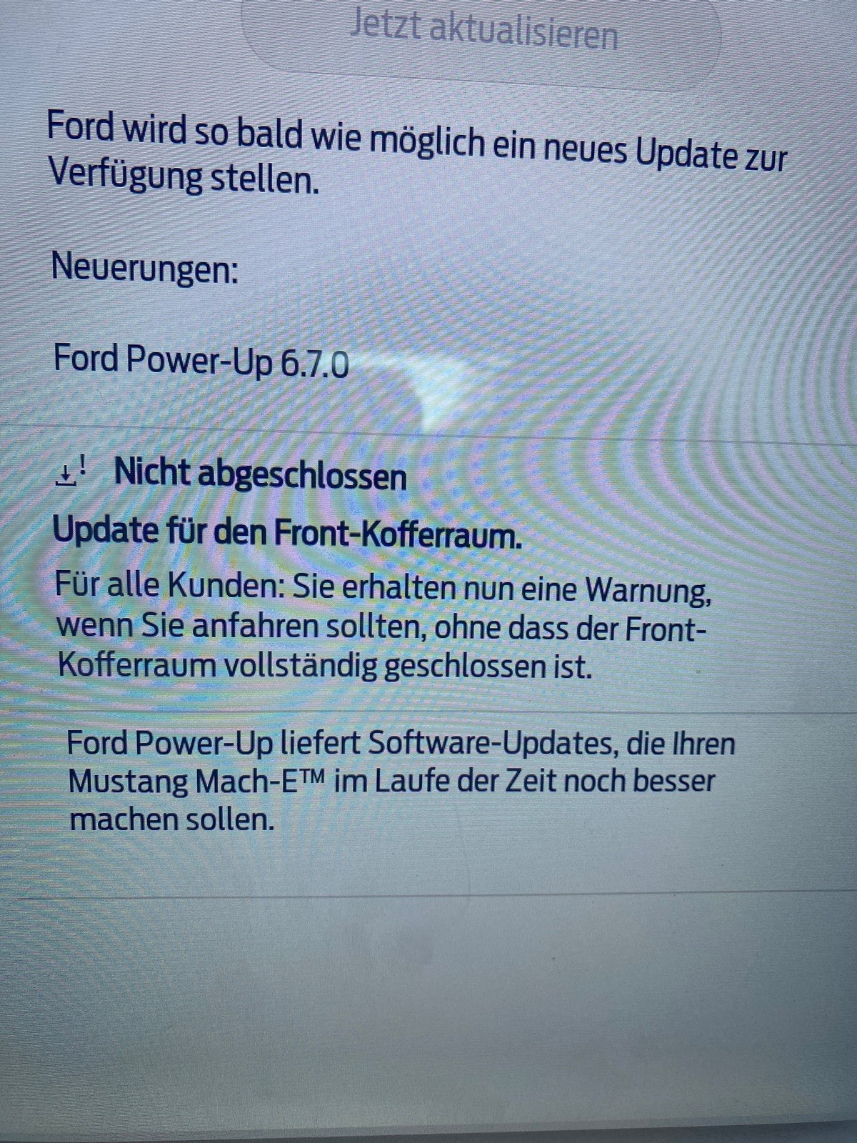

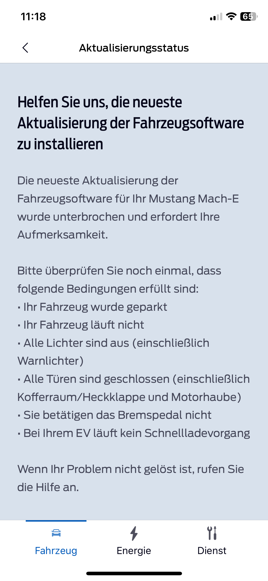

Hallo zusammen,
ich habe seit ein paar Tagen Probleme mit dem anstehenden Update.
Erste Meldung, dass das Update für den Frontkofferraum nicht abgeschlossen werden konnte. Dann weiter Ankündigung eines Updates, ebenfalls mit der Meldung, dass der Vorgang unterbrochen wurde. Mehrere Versuche, das Update zu starten endeten immer mit der Unterbrechungsmeldung.
Hat jemand einen Rat? Die Bedingungen wurden alle eingehalten, geparkt, Fahrzeug läuft nicht, verschlossen usw.

Wird wahrscheinlich an der 12V Batterie liegen
hatte das selbe Problem . Hab den MME an die Wallbox gehangen dann ging es. Ansonsten die 12 V Batterie laden.

also, mittlerweile funktioniert. Es lag an der 12V Batterie. Danke für den Tipp an Sweety und Ghostrider77
