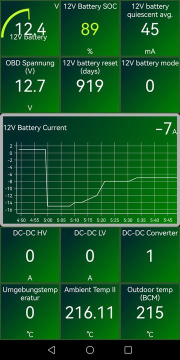

Hab nun den OBD eingesteckt im aktiven Betrieb und mit der Messung angefangen. Kurz danach mit Stop auf Inaktiv gesetzt und siehe da die Spannung geht runter auf 12.4V.
Werde also das nächste Mal die Daten mit dem OBD rauslesen, wenn mein Pony für ein paar Tage sich ausruhen darf.
Die Temp. des BCM ist ungewöhnlich hoch. Numerisch läßt sich der Wert der LVB auch bequem per AndroidAuto (AA) auf dem Hauptbildschirm darstellen. Bei Carplay weiß ich nicht, vermute aber dass es da auch geht.
Das gleiche Ergebnis hatte ich heute mit einem V-Meter für die Steckdose „ermittelt“.
Mit eingeschaltetem System 15,2, nach Abschalten ging es sukzessive auf 12,4 V runter, dort blieb die Spannung zunächst stabil…10 Minuten, dann brach ich erst einmal ab…
über 200 Grad Celsius Temp ?????
OUT DOOR ... Respekt !

Kuck mal
