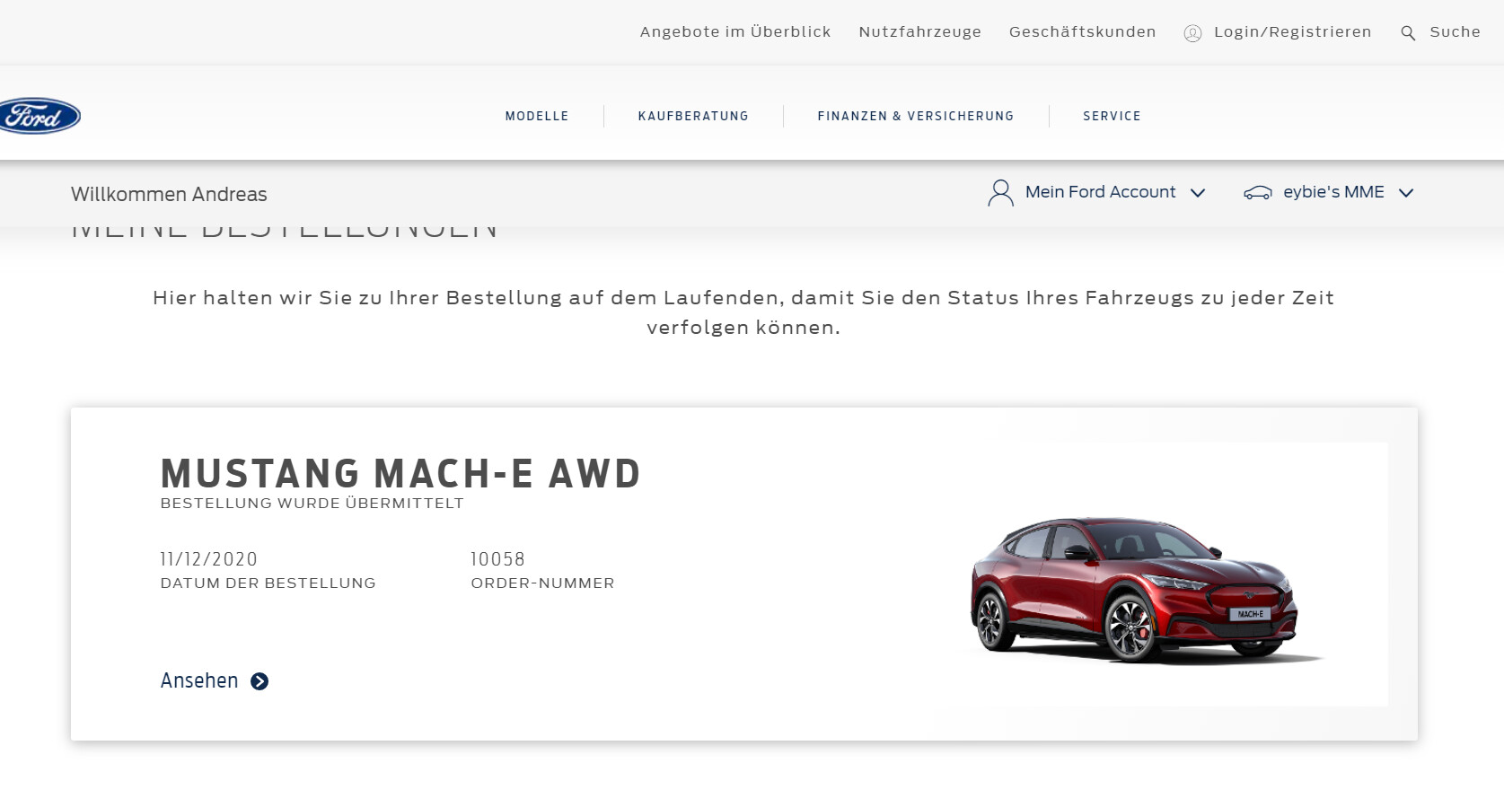

Ford Account öffnen bis zur nachfolgenden Ansicht [noch nicht weiter]

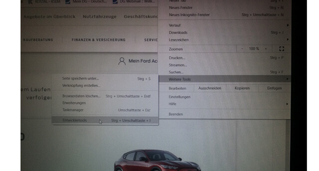

dann über die drei Punkte rechts in der Browser-Ecke folgendes Szenario öffnen

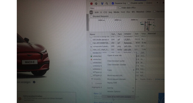

wenn die "Entwicklertools" offen sind, auf "Network" klicken - "Preserve log" anhaken
jetzt auf "Ansehen" klicken - warten bis die Seite vollständig geladen ist, dann rechtsklick auf eine beliebige Zeile rechts unter "network"
"Save all as HAR with content" als Datei speichern.
Diese Datei mit dem (Win Zubehör) EDITOR öffnen und mit der Suchfunktion nach WF0TK suchen 8|
Wenn alles geklappt hat seht Ihr nun die VIN des bestellten MME, diese kommt auch nur einmal in der gesamten Textdatei vor. :saint:
