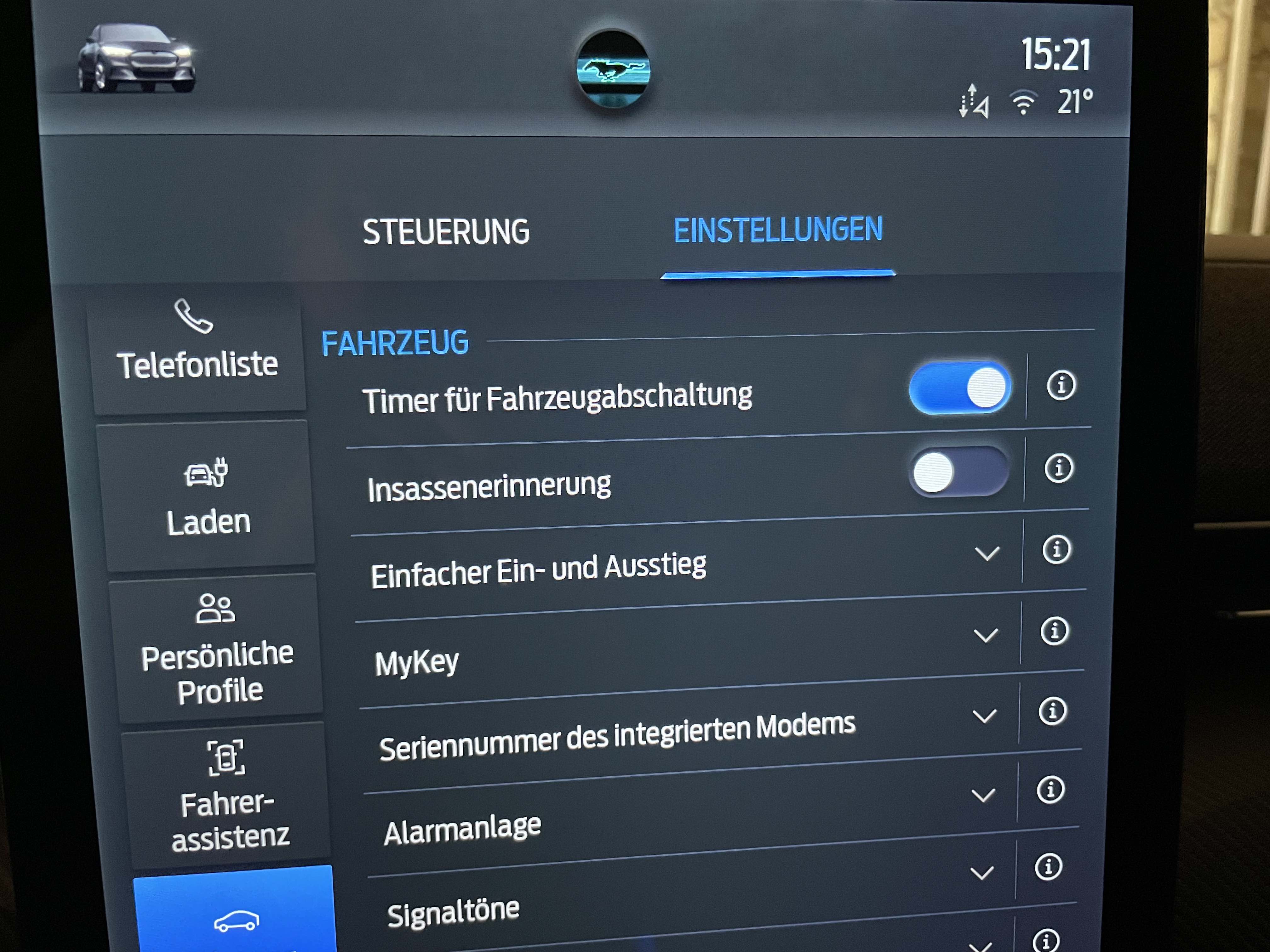

Heute 13 Uhr kam der zusätzliche UniFi Accesspoint, welche ich in der Garage installiert habe.
Hab bis eben verschiedene Szenarien durchgespielt.
Nach abschließen des Fahrzeuges hatte ich noch 30min WLAN-Kontakt und danach war Funkstille.
Das lag offensichtlich an der Einstellung Timer für Fahrzeugabschaltung, siehe Screenshot.
Den hab ich dann mal deaktiviert, aber offensichtlich wurde das nicht dauerhaft gespeichert, denn nach erneuten aus bzw. einschalten des Fahrzeugs war der Timer wieder aktiv.

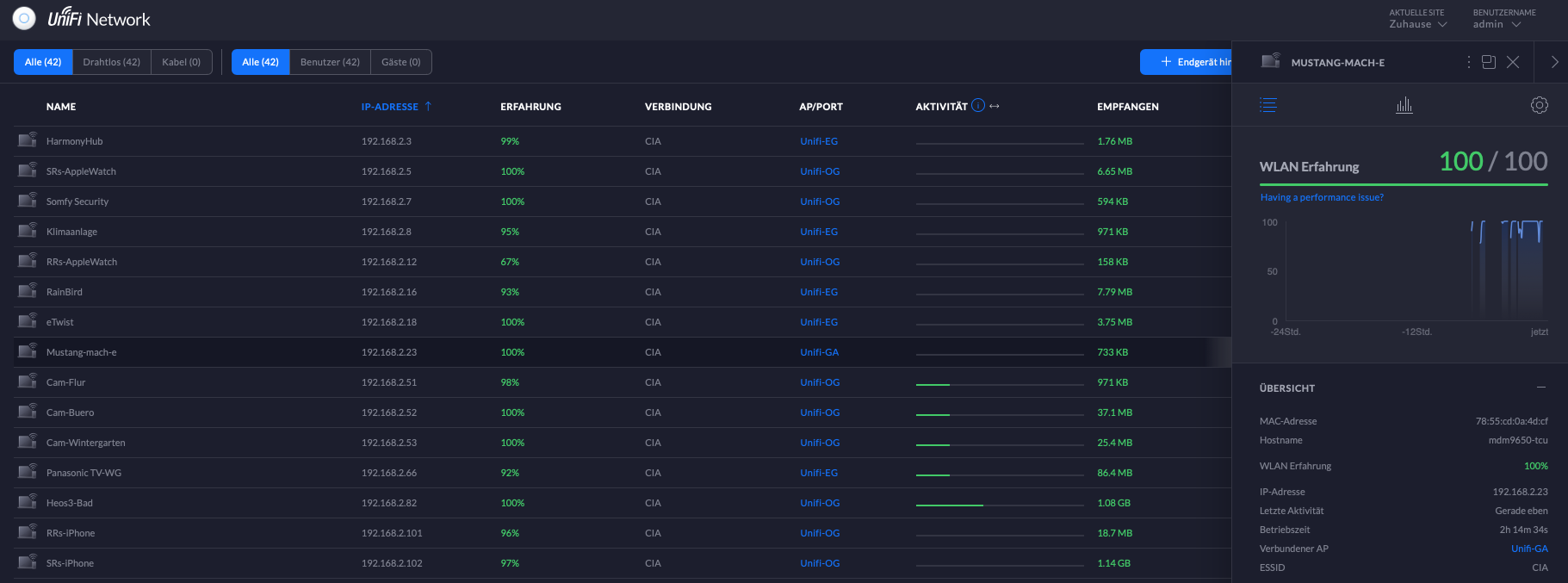

Dann hab ich geladen und das Fahrzeug verriegelt. Und siehe da, der WLAN-Verbindung wurde während dieser Zeit aufrecht erhalten, siehe hier:
Dieser Zustand wäre für meine Belange okay.
Jedoch nützte mir das alles nichts, da über WLAN leider keine Kommunikation zur Fordpass-App und auch nicht zur Tronity-App zustande kommt. Offensichtlich priorisiert diese Schnittstelle im Fahrzeug die mobile Datenverbindung, was für meine Belange schlecht ist, da diese in der Garage nicht funktioniert.
Mein Fazit: Projekt gescheitert, "5" setzen.
