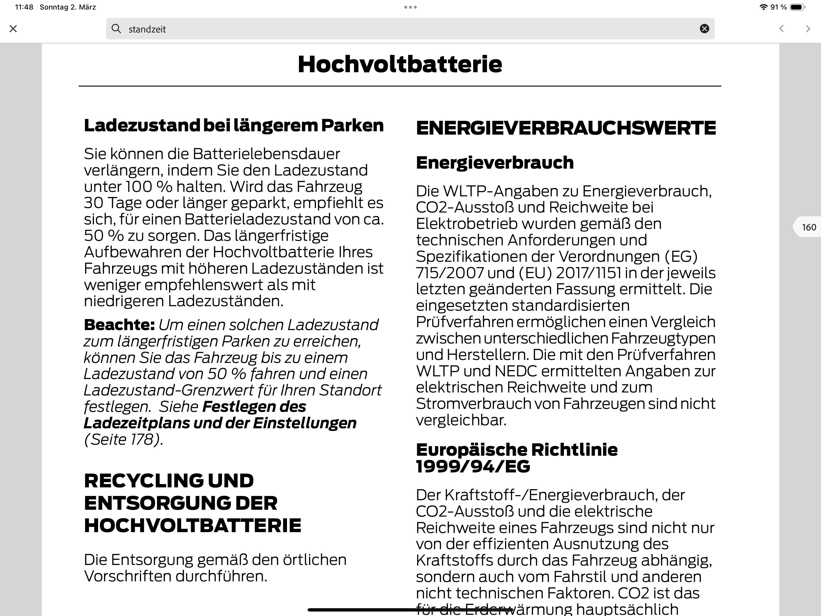

…das sagt das „Verbotrene Buch“ zum „Parken“ >30 Tage:
Ich persönlich halte demnach 85% für zu hoch und würde 50-60% als Grundladung SoC wählen…
