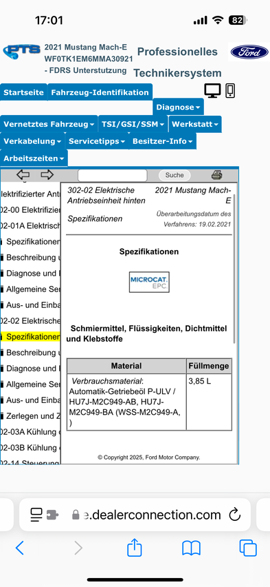

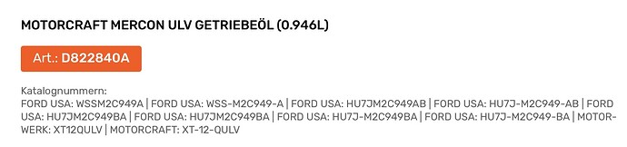

Könnt ihr bitte nachschaun, ob das Automatikgetriebeöl Mercon ULV von Motocraft
das richtige öl für unseren Elektromotor ist und wieviel im Rear Motor eingefüllt werden muss,
dass ich die Richtige Menge bestellen kann.
Werde es im Frühjahr mal das erste mal wechseln, um den ersten Abrieb aus dem Planetengetriebe
rauszuspülen.
Haben ja leider keinen externen Ölfilter verbaut drum mag ich dem Zusetzten des Filters ein wenig vorbeugen :thumbup:

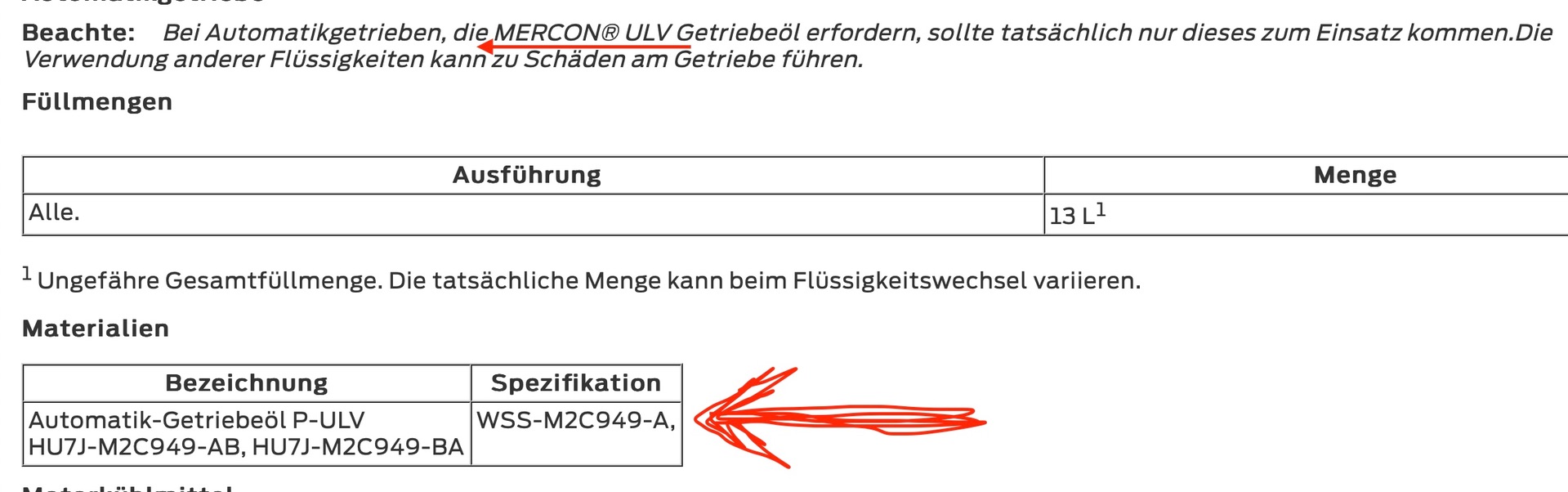

Teilenummer Ford Rear Getriebe
HU7J-M2C949-AB
Spezifikation wss-m2c949-a

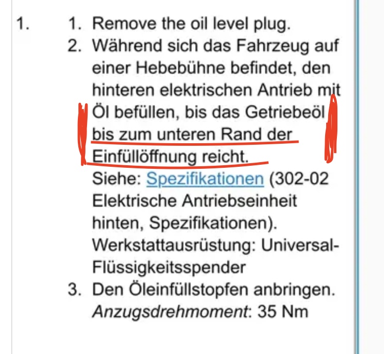

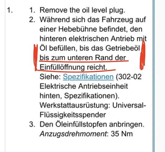

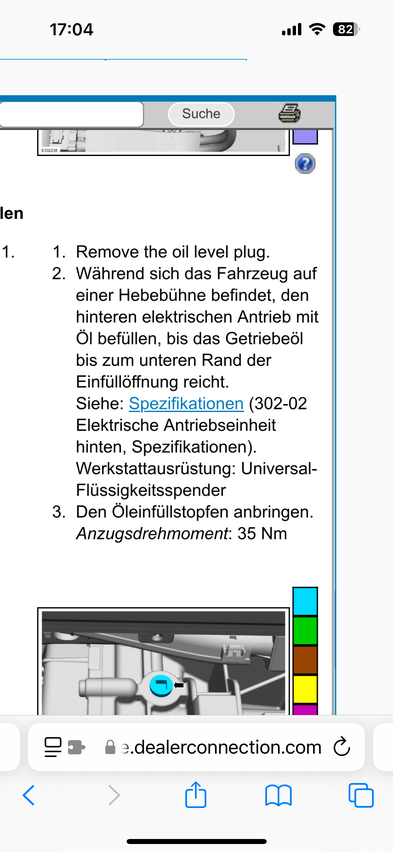

Du bist spitze und danke für den Drehmoment der Schrauben.
Dichte die Schrauben aber sowieso gut ein.

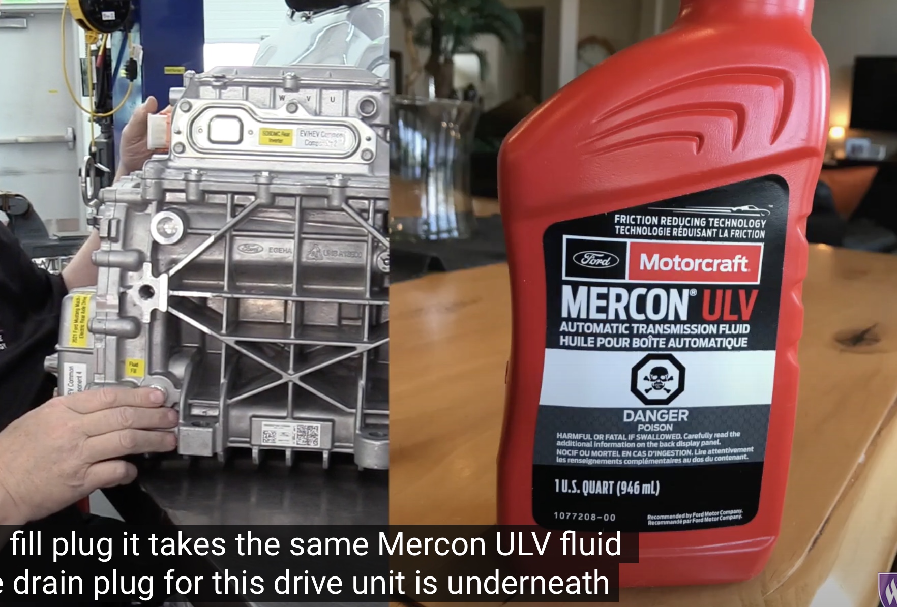

Hab nochmal gegoogelt und nochmal gesehen, dass das Mercon ULV das richtige
ist :thumbup: :thumbup: :thumbup:

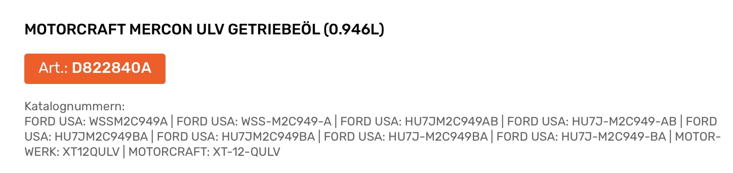

Das ist von einer Ford sevice Seite USA, wo die Spezifikation auch dabei steht! Aber das Öl wird ja auch im 10 Gang Automatikgetriebe verwendet.
Und hier noch auf einer Bestellseite, wo es auch gelistet ist.

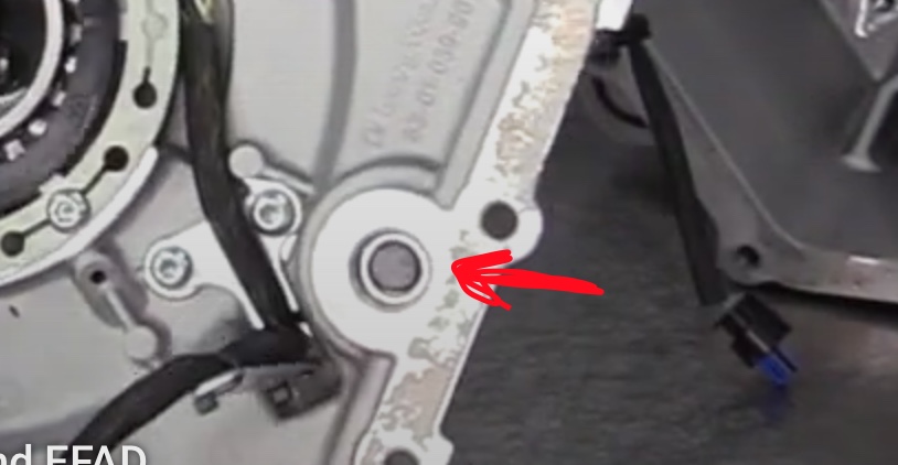

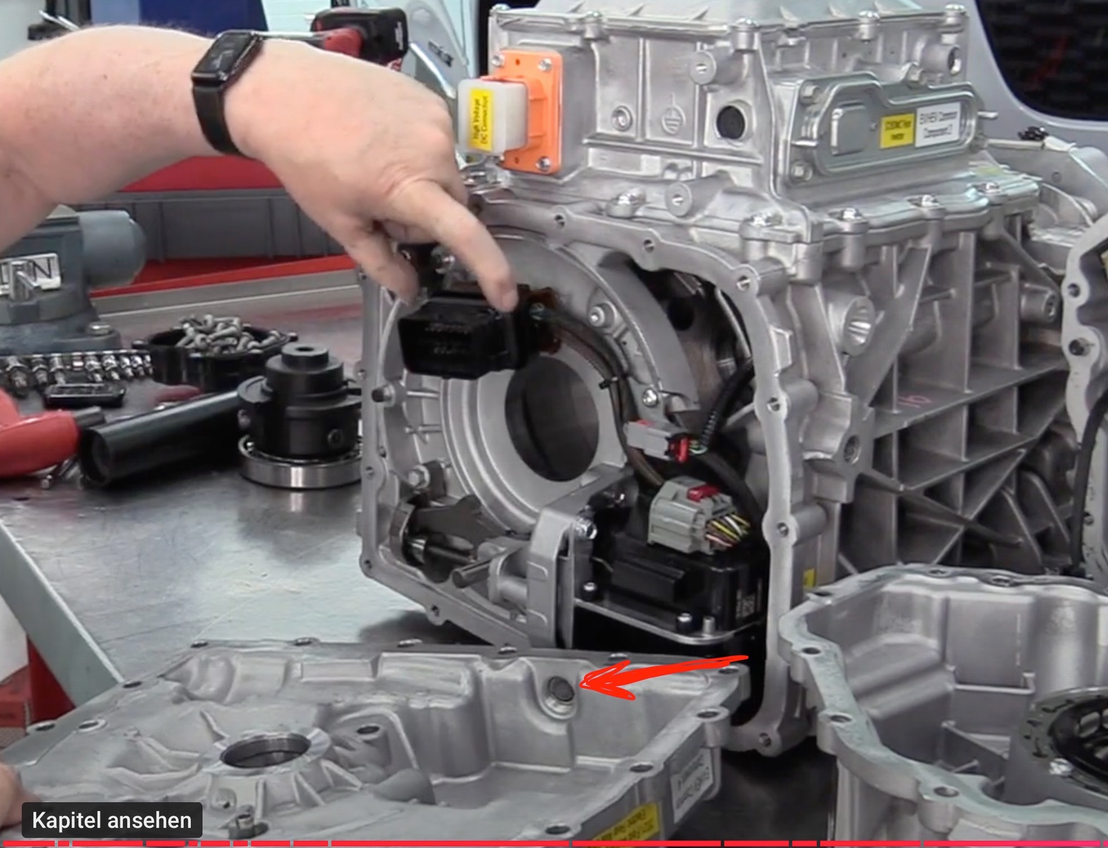

Schau mal ob die Schraube innen nen Magneten sitzen hat der den Abrieb sammelt.
Und ob viel dran hängt.
......ja hat auf alle fälle nen Magneten dran :thumbup:

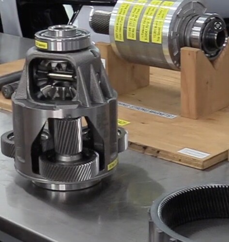

(Ist ja nur 1 Planetengetriebe und das Differential + E Motor Lager)

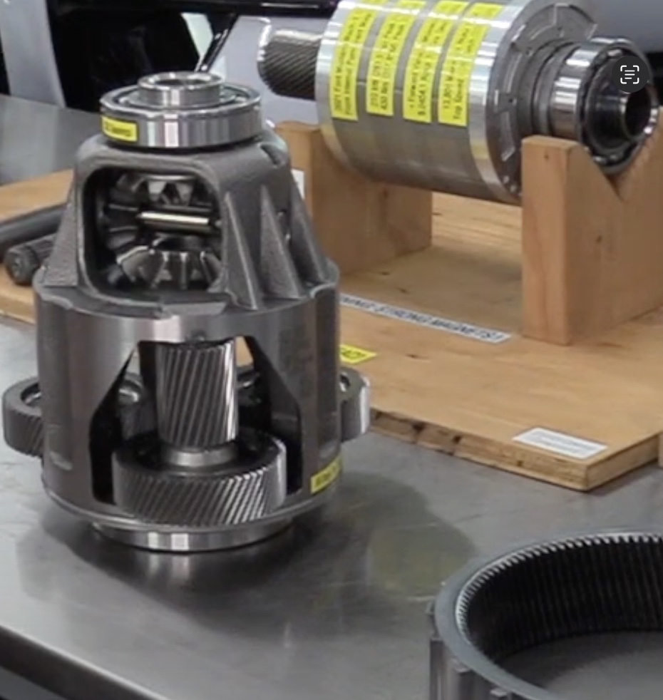

Hier nochmal das Bild unseres Antriebs von Youtube WeberAuto.

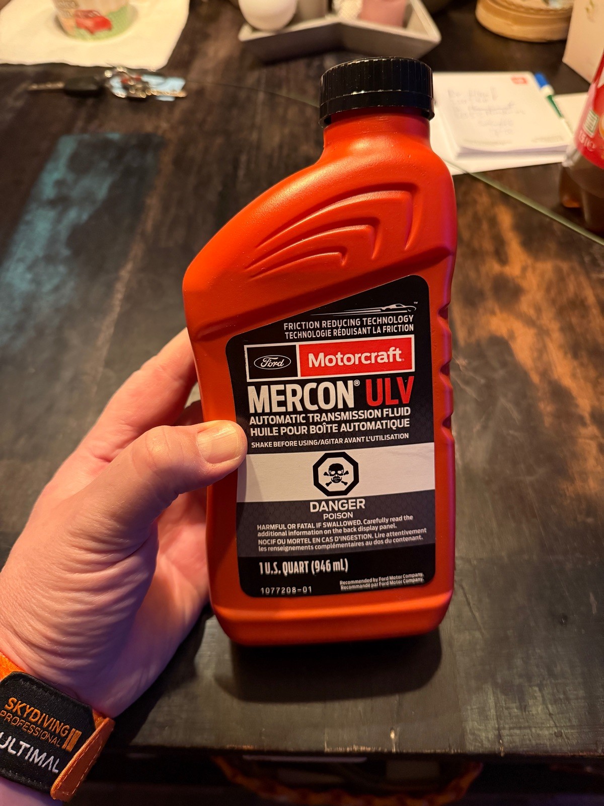

Und das öl hab ich heute geliefert bekommen :thumbup:
