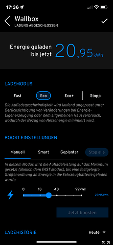

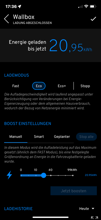

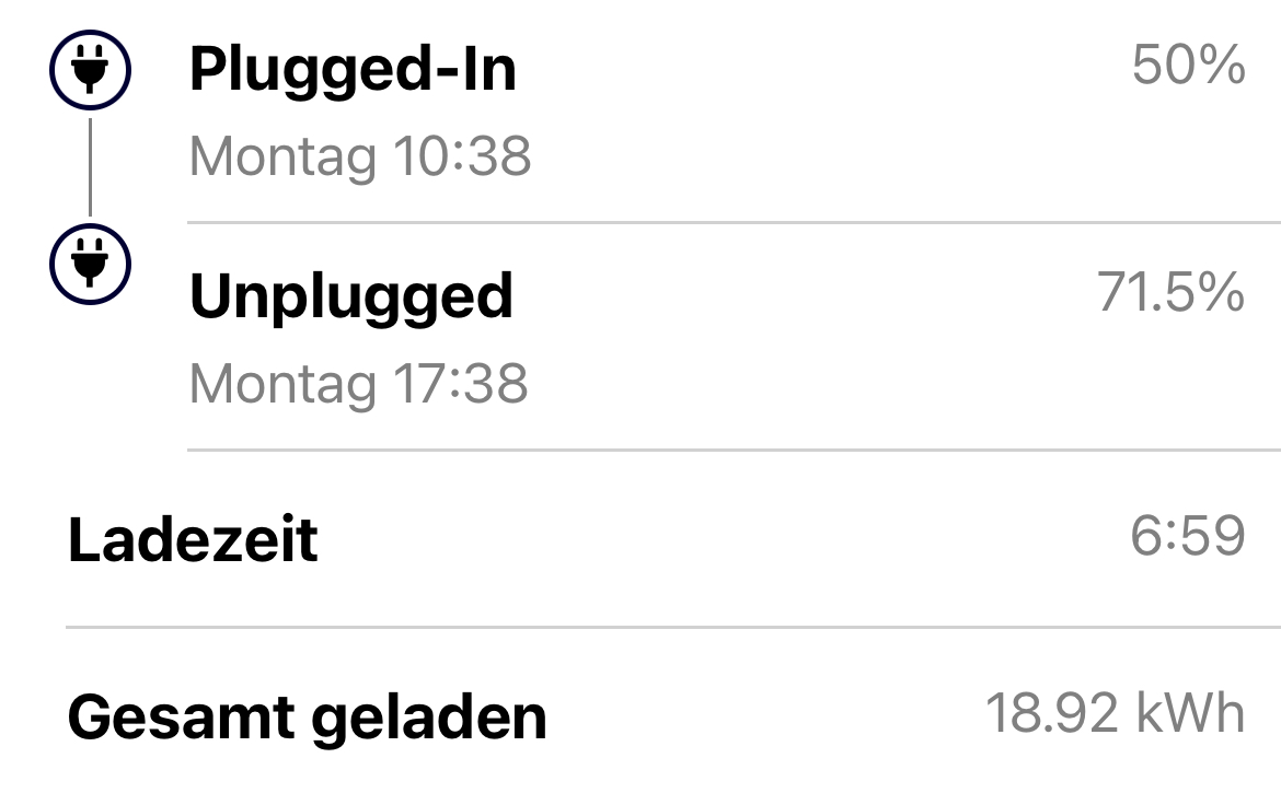

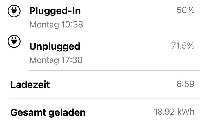

Also bei mir funktioniert das 1-phasige Laden mit der Zappi problemlos. Nutze dazu den Eco Modus mit dem vom Werk eingestellten Werten.
Anbei mal meine Screenshots vom Ladevorgang am heutigen Tag, mit PV-Überschuss.
