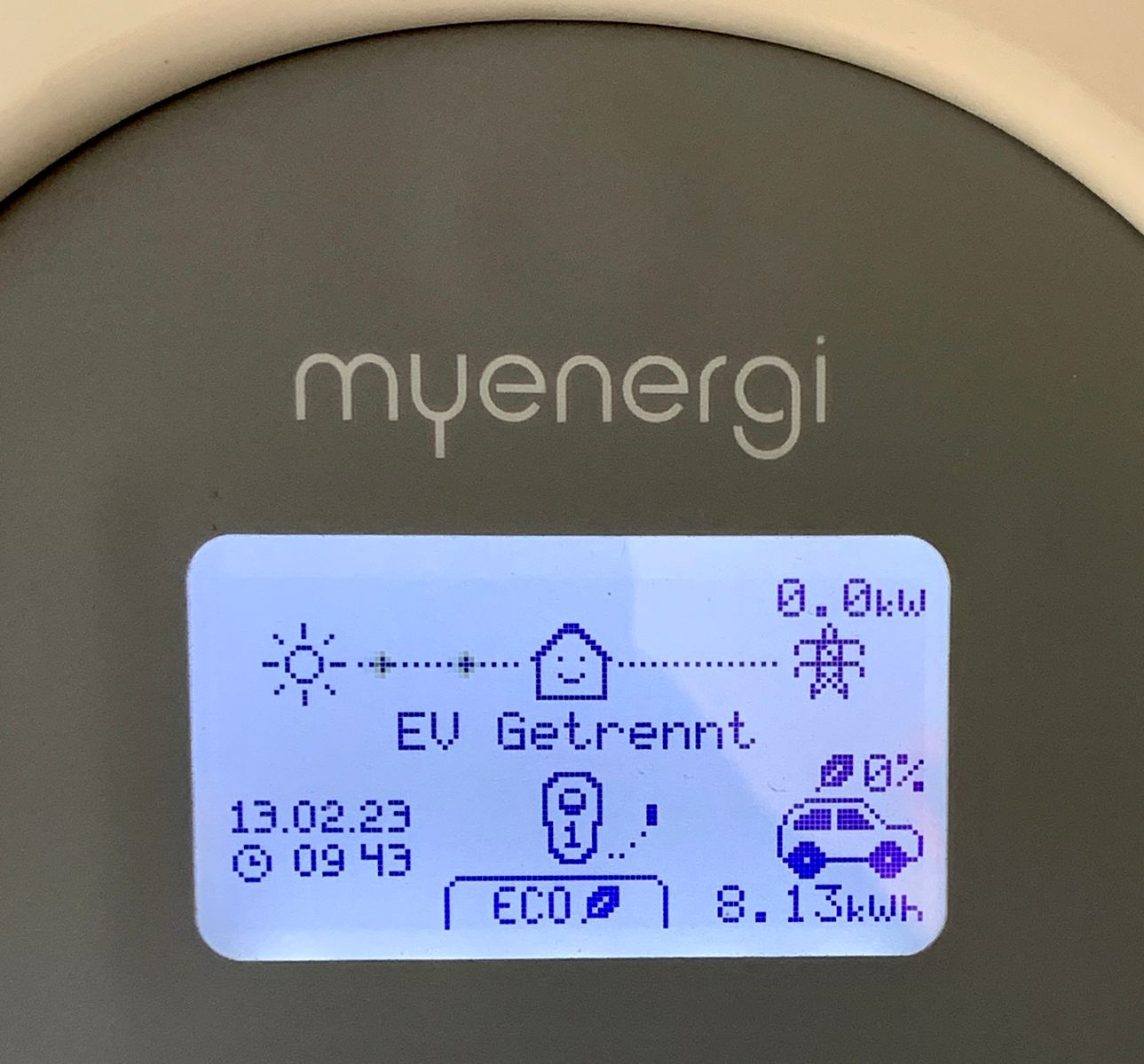

mit der Zappi lade ich meinen BMW i3 normalerweise im ECO-Modus mit 3 Phasen.
Da ich es in den letzten Tagen einmal eilig hatte, wählte ich den Modus "Fast".
Dabei stellte die Zappi von selbst auf "1 Phase" um.
1.) Frage: Ist es möglich, auch im "Fast-Modus" mit 3 Phasen zu laden ?
Inzwischen lade ich wieder im "Eco-Modus".
Leider geht das nun auch nur noch mit 1 Phase.

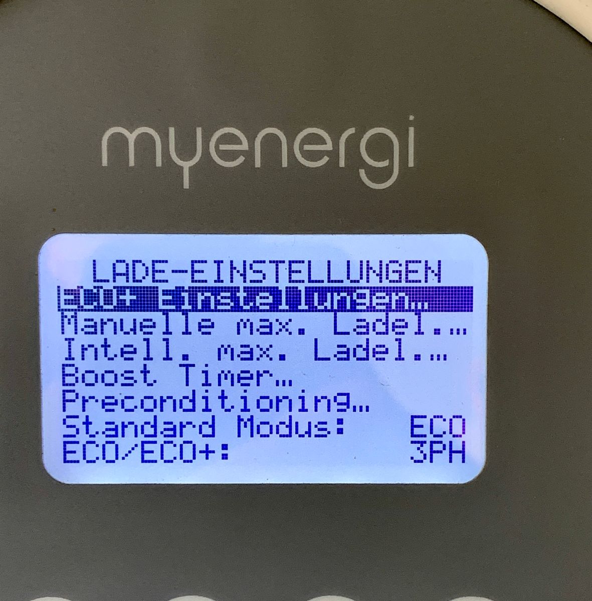

Die Einstellungen im Menü habe ich überprüft. Dort steht die Einstellung bei "ECO/ECO+" auf 3 Phasen.
2.) Frage: Was kann ich tun, um im ECO-Modus wieder mit 3 Phasen zu laden ?
Für Eure Antworten vielen Dank im voraus !
Wackelkontakt? Oder einphasiges Kabel genommen?

Die Zappi lädt im Fast-Modus eigentlich immer dreiphasig. Wenn es nicht funktioniert dann kann dies an den Steckkontakten liegen. Dann Zappi auf STOP, Stecker ziehen, neu stecken und Fast wieder einstellen.
Hatte das Problem beim Mach E zwar noch nicht, aber beim ID3 mehrfach. So hat es bei mir funktioniert.
